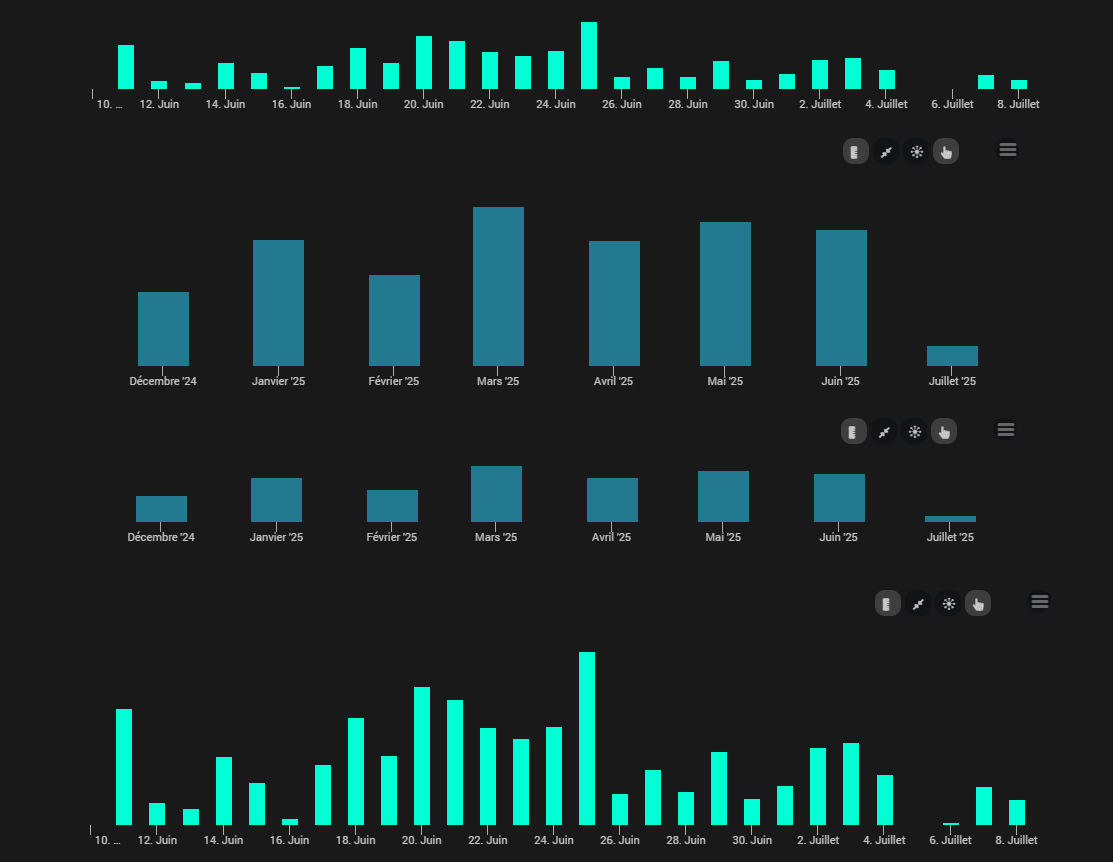

Je ne constate aucune valeur en double.
Je lancerai la commande lorsque je le verrai erroné à nouveau !

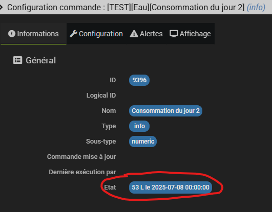

Ca vient de se remettre à bugger. J’ai relancé la commande :
SELECT * FROM history WHERE cmd_id = 8112 UNION SELECT * FROM historyArch WHERE cmd_id = 8112 ORDER BY datetime DESC
A part que j’ai une nouvelle valeur qui est apparu pour le 8 juillet, pas de valeur en double…

En direct ? Genre c’est quand une nouvelle valeur arrive que ça fout la grouille ?
Bah je sais pas si c’est lié à ça, parfois je vais voir et parfois ça bug, parfois c’est OK…
Là c’est toujours buggé.
Je vais voir si ça reste pas buggé jusqu’à minuit passé.
Si ça se trouve c’est OK de minuit à la récupération de la dernière valeur…
C’est toujours buggé où ? sur la page history ou design ?

Sur la dernière valeur (53) , j’ai forcé un event de la commande avec le datetime 2025-07-08 00:00:00
ce qui me donne ceci dans la config de la commande :

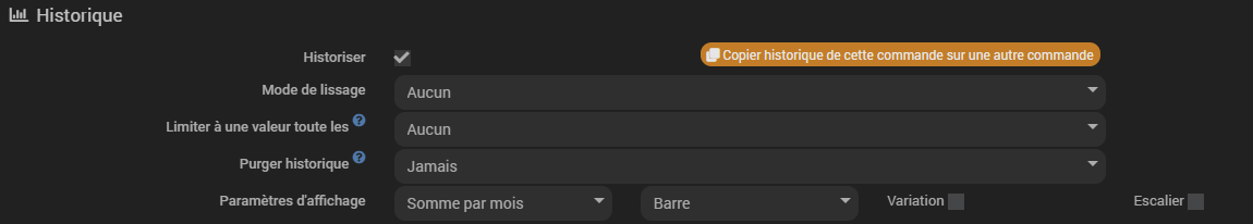

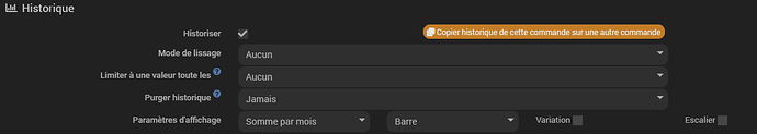

j’utilise ceci en param historique :

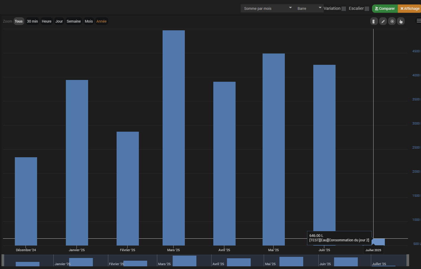

clic sur ma commande → selection Année → séléction Tous
J’ai fait des navigations aléatoire entre pages (plugin, design, history …), je n’arrive jamais a reproduire l’erreur .

Alors que j’imagine, on se serait attendu à n’avoir que la dernière valeur (celle du 9/07/2025).
Et ça explique pourquoi la somme par mois bug jusqu’au cron d’archivage.
A mon sens ça ressemble à un défaut du plugin plugin-veoliapro qui vient historiser en permanence les 3 derniers mois glissants et pas uniquement la dernière valeur.
