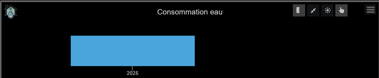

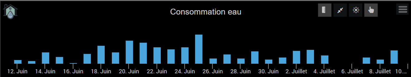

Par ailleurs, j’ai compris mon autre petit bug que j’avais, (pour ceux qui n’en n’ont pas encore marre de mon cas) : vous savez mon graphique du dessus qui affiche sur 1 mois la conso journalière. Parfois j’avais un regroupement intempestif qui se faisait !
Alors voici ce que j’ai compris :

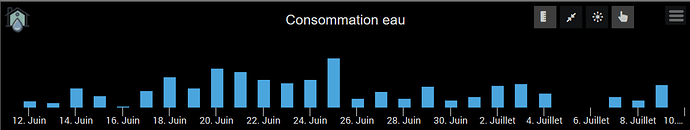

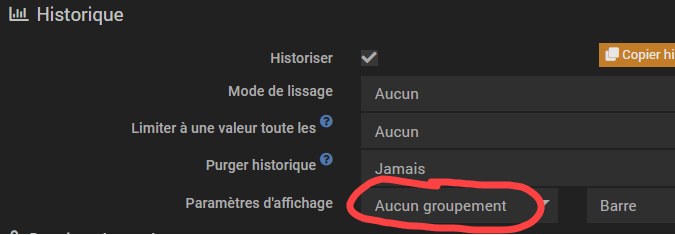

Quand on va dans la configuration d’une commande>Onglet Configuration>Historique, on peut indiquer « Paramètre d’affichage », Moi je mets « Aucun groupement » !
Alors mon graphique du haut s’affiche bien :
Un jour, pour une raison x ou y, je m’intéresse à cette commande et je vais donc l’observer en utilisant la vue historique. Je m’amuse, je regarde le groupement par mois, ou même année, puis je reviens sur mon design et …
Mon graphique a changé de groupement, il est passé sur le dernier groupement utilisé dans l’historique.

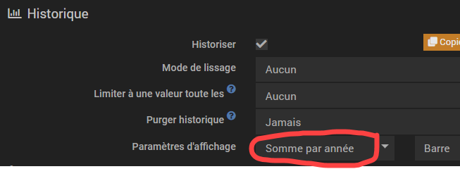

Et pour cause, lorsque je reviens dans la configuration de ma commande :
La configuration a pris le dernier paramétrage de la vue historique sur la commande.
A mes yeux c’est un problème : la vue historique ne devrait être que de la visualisation, et ne devrait pas changer la configuration des commandes !
Dîtes moi ce que vous en pensez.

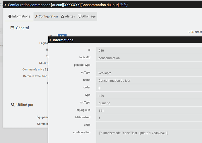

En effet lorsqu’on place un graphique sur un design, on précise dans la configuration du graphique le type de regroupement, le problème (je pense) c’est que quand on met « aucun regroupement », le graphique prend par défaut celui de la commande. J’imagine que c’est pour ça. Dans mon cas qui n’ai qu’une seule valeur par jour, je peux prendre « max par jour » par exemple. Et là ça marche.

La synchronisation des données s’effectue une fois par jour et correspond à l’heure d’activation du plugin modulo 5 minutes.
Ca va juste varier si le plugin est désactivé puis réactivé.

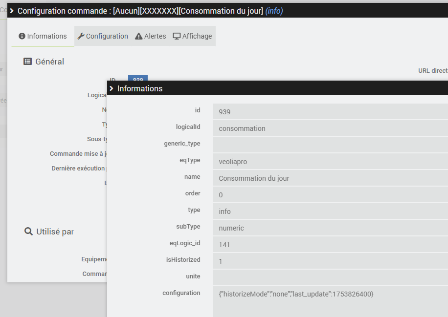

Voila pourquoi je demandais le résultat de cette requête, c’est ce que je soupconnais :wink:
Je n’ai pas accès au code du plugin car payant, mais celui-ci ne doit pas utiliser la bonne méthode pour l’insertion des données en historique.
Oui peut-être, je ne vais pas poster son code ici, ça se fait pas !
Si je vais le contacter par MP pour l’avertir.
En attendant ce matin tout va bien grace au cron du plugin qui tourne juste avant l’archivage !
Non je demande pas le code, mais peut-être ajouter le tag du plugin dans ton entête de message pourrait avertir le dev :wink:
