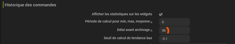

Les nouvelles valeurs sont traitées (lissage, min, max … ) puis stockées dans la table history.
Dès qu’elles ont un certain age,
elles sont reprises chaque jour par la tache archive qui les place dans la table historyArch.
Très intéressant merci !
En simplifiant beaucoup, history est la table de l’historique de la journée en cours historyArch des jours précédents.
Toutes les nuits un traitement vient passer les données de l’history vers la table d’archive.
