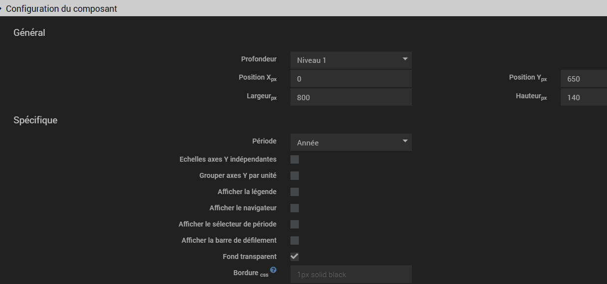

Tu peux faire un screen de comment est paramétré le graph de ta vue pour la somme par mois ?
Yes je reprends !

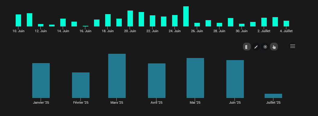

Sur mon design j’affiche deux graphiques :

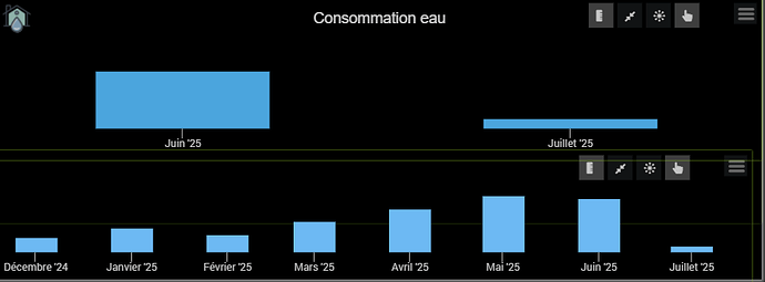

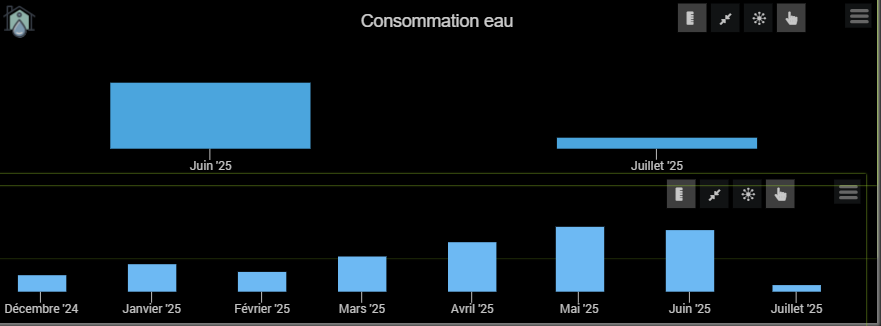

  • Celui du dessus affiche les conso journalière sur le mois précédent. Les captures d’écran partagée au post précédent correspondent à la configuration de ce graphique. C’est celui qui bug aussi parfois, il me fait le regroupement par mois alors qu’il ne devrait pas. C’est ce que je ne reproduit jamais sur la vue historique.

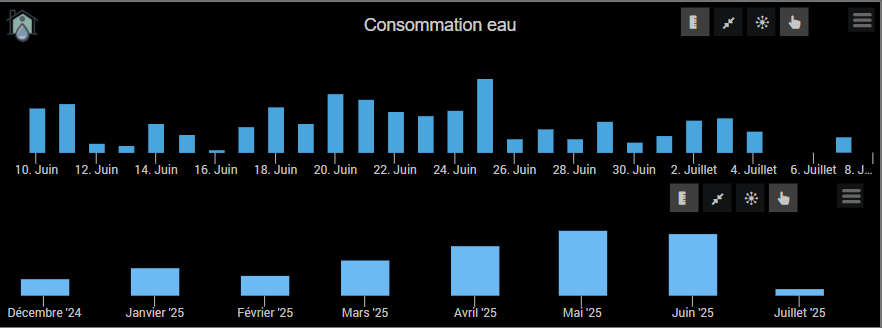

    D’ailleurs pour la capture ci-dessus j’ai fait un refresh de mon navigateur et l’affiche non buggée est réapparue.
    Juste avant il n’affichait pas correctement les infos, on le voyait ici :
Ce regroupement est très souvent buggé et ce bug j’arrive à le reproduire à l’identique dans la vue historique.
