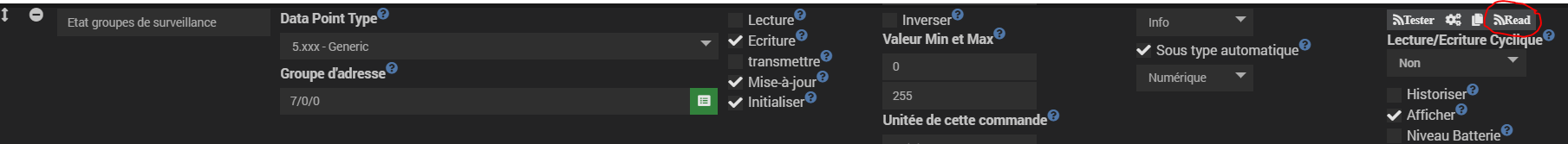

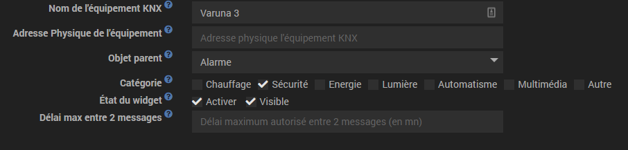

en ajoutant l objet knx varuna, on voit bien les valeurs correctements renseignées, elles ne sont pas calculées dans le plugin alarme
OK donc pas de décodage sur le plugin varuna tu as les log en mode debug
Ne change pas l’objet parent ni le nom de l’équipement varuna c’est le seul moyen d’identifier actuellement pour le plugin de l’alarme
D’ailleurs je vais de suite regarder ce problème

Remet l’objet parent en aucun
Puis normalement il y a un mise a jours mais faut fait une recherche elle remonte pas automatiquement
Normalement apres tu peux faire la manipulation j’ai mis en cache l’id de l’equipement varuna3 du plugin knx

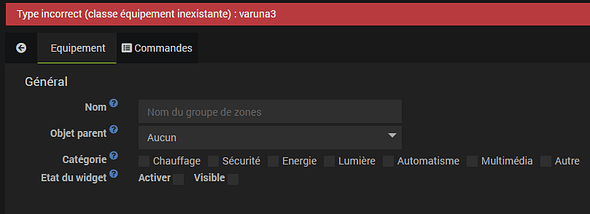

j’ai modifié le parent, tjs rien.
Fait une recherche forcée de mise a jour de plugin. Pour voir s’il y en a pas une de dispo
top, merci j’ai pas encore tous les réflexes jeedomiens !
du coup upgrade forcé
sur les équipements
le nom a disparu. Par contre, il est bien présent sur la page des équipements.

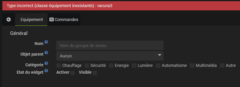

je tente de supprimer les composants : internal erreur.
Je supprime le plugin
je reinstall via gitlab : « Varuna 3 »
je veux l’activer :
Plugin introuvable : varuna3

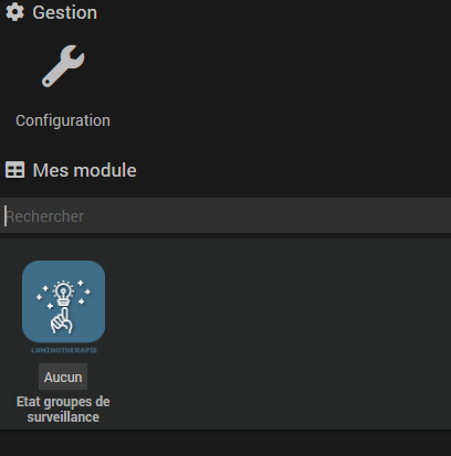

j’avais vu que l’icone sur le market n’est pas conforme (luminothérapie). J’ai ceci
Pour alexa, c peut etre une mauvaise manip de ma part (fin de journée…)
Je pense qu’il faut que tu supprime tous les equipements manuelement du coup
Oui l’icone est reprise d’un autre plugin faut que je trouve une icone pour celui.

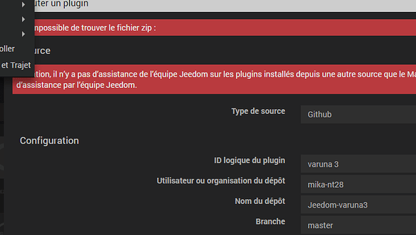

j ai tout repris à 0. suppression depuis la page des mises a jour.
ajout depuis le market : je tombe sur la page alexa pour activation du plugin.
impossible de l’activer depuis la page des plugins : introuvable
je le re supprime
install depuis git
EDIT : ok a la seconde tentative.

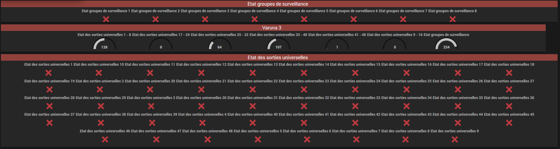

Hier sur ta machine j’ai debloqué le probleme de creation et j’ai identifie le probleme de mise a jours des commande du #plugin-varuna3
J’ai apporté une petit correction que je n’ai pas reussi a testé, car je pense que la valeur retourné par le knx etait la meme que precedement donc pas mise a jours et pas d’event
Est ce que tu vois des chose bougé
Cette correction je l’ai reporté ce matin sur le git, avec en prime la correction d’ordenancement et l’ajoute des flag sur les commande knx (le plugin knx a du avoir une mise a jours pour cela)
- Peux tu verifier si ma modif a la volé resoud le probleme
- Peux tu mettre a jours le plugin et refaire les meme teste, si pas concluant je veux bien les log
Pour la creation automatique avec les flag je l’ai tester et tout est ok, du coup pour toi j’ai ajouté le chauffage et la climatisation qui est le meme decodage
