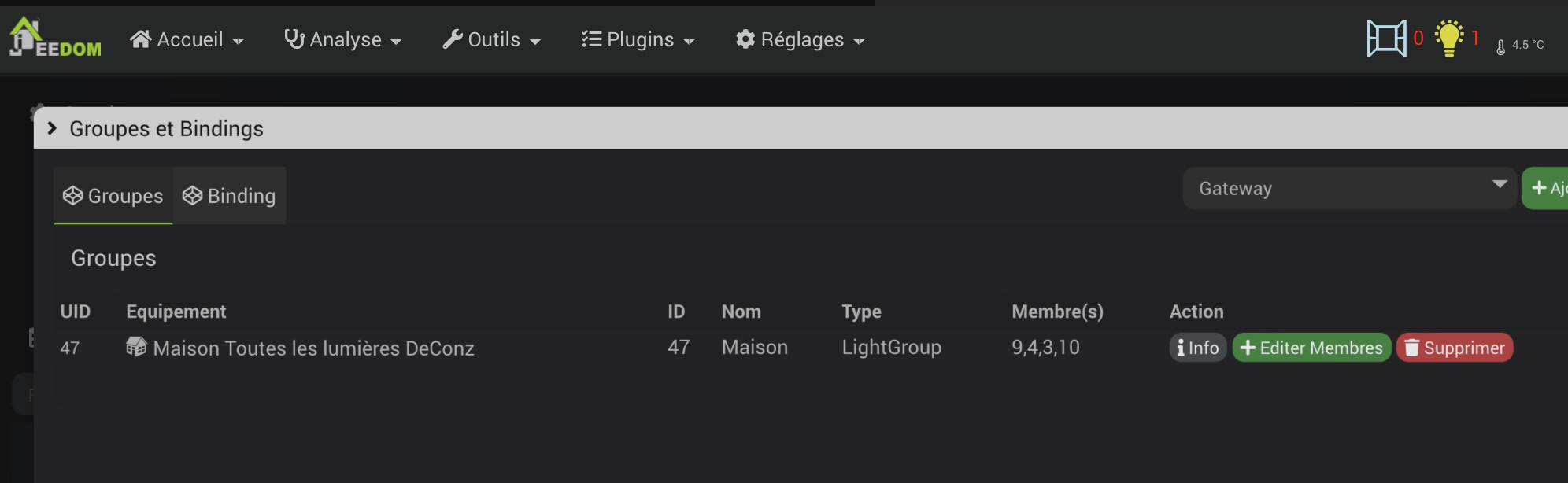

Bizarre car sur ta copie écran effectivement il manque le menu supprimer pour les groupes.

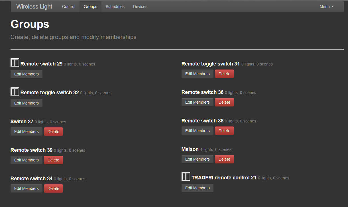

Sinon il faut passer sous Phoscon et via le menu Help/API Information accéder à l’interface REST et y lister les groupes. Si les groupes « parasites » y sont il faudra les supprimer (via cette fois ci les commandes de REST Api par ailleurs). Si pas de groupes parasites alors c’est que le soucis vient de Deconz et de la mauvaise mise à jour du plug in.

Pour l’onglet Groupe, il y a Supprimer

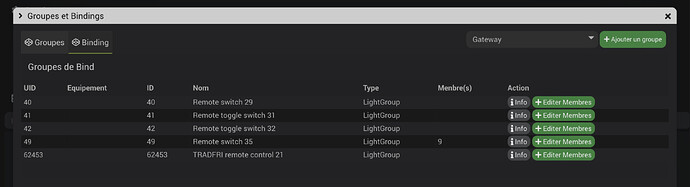

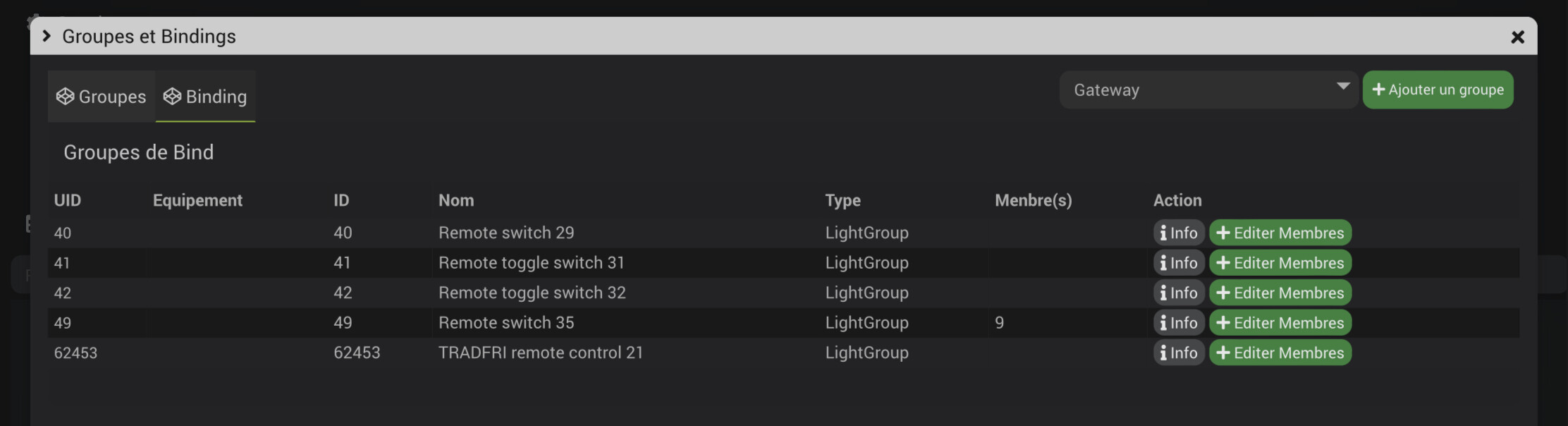

Pour l’onglet Binding, il n’y a pas supprimer

Effectivement pour les bindings pas de menu suppression juste l’édition des membres.
Donc les équipements ou groupes parasites si non présents dans l’interface RESt APi (qui va piocher directement dans la base zigbee) doivent être un bug coté Jeedom(Deconz).

Pour les groupes dans Phoscon, comme montré dans la capture, ma version propose la création de groupe.
