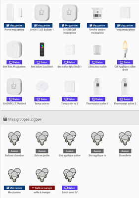

La version d’Alexp à aussi une chose qui n’as pas été ajouter à la beta, la séparation visuelle des groupes et des modules :
Je ne sais pas ou en est la Beta, j’ai bloqué les MAJ sur deconz depuis la dernière version proposer par Alexp qui répondait à toutes mes attentes.

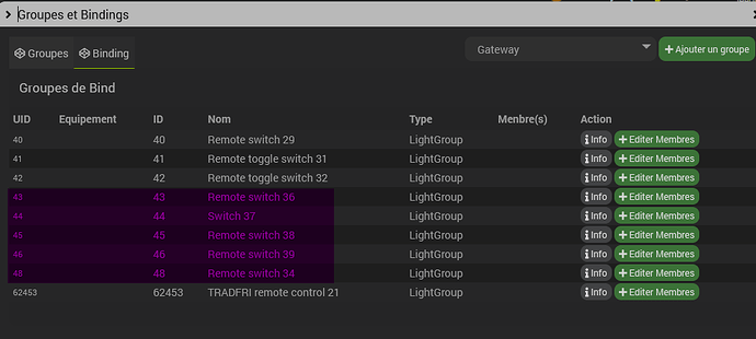

Bonjour je découvre un problème avec le menu Binding
en effet le menu m’indique des équipements qui n’existent plus et je ne sais pas comment on peut les supprimer
les ID 44 à 48 ont tous le même « uniqueid »: « xx:xx:xx:xx:xx:c5:41:02 »
Cela peut arriver quand tu supprimes un switch puis le réappaire ensuite. Est ce le cas ?
Si oui il faut aller le supprimer dans la base zigbee via REST API par exemple si Phoscon ou Deconz n’y arrivent pas…
Exact
C’est ou ca déja ?
edit
ici
Je m’aperçois également que je ne dois pas avoir la bonne version du plugin, car mes groupes et mes équipements ne sont pas séparés
@Alexp apparemment c’est à toi qu’il faut demander un lien privé ?
Le soucis c’est que depuis cette version d’Alexp il y’as eu des maj de la version officielle et donc tu va régresser.
Il faudrait prendre le temps de comparer juste les fichiers d’affichage.
La version d’ @alexp est supposée être partie intégrante désormais de Deconz et ne doit donc pas être écrasée par les maj du plug in.
