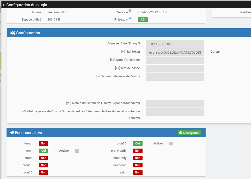

Mais chez moi ça ne marche pas. J’ai une erreur quand je met le token à la main et rien quand je met mes identifiants.

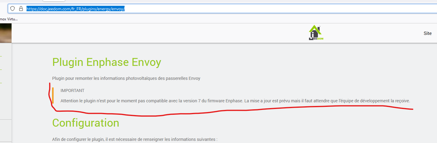

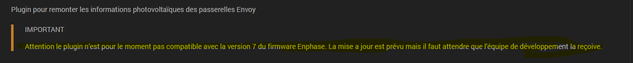

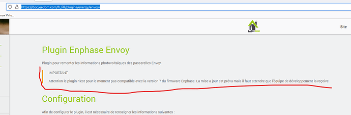

En y regardant de plus prêt je suis pas sur qu’on parle du meme plugin, moi je parle du plugin envoy officiel. Je ne sais pas du quel tu parles mais en tout cas dans la doc du plugin officiel il y a toute une partie pour le v7 et c’est jamais dit que le plugin n’est pas compatible bien au contraire.
Salut Loic,
Il a pourtant raison, dans la documentation, en haut il a été oublié de retirer l’indication comme quoi le plugin n’était pas compatible v7
https://doc.jeedom.com/fr_FR/plugins/energy/envoy/

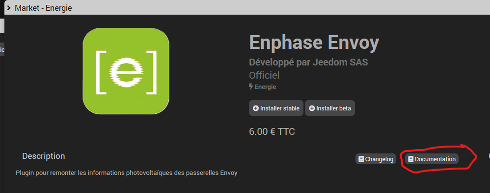

C’est en tout cas sur cette page que l’on tombe quand on clique sur la documentaion du plugin-enphase
Ok je vois ya eu un bug dans la mise a jour de la doc car c’est pas du tout ce que j’ai dans les fichiers. Je me mets immédiatement dessus pour corriger au plus vite.
Désolé pour la gene occasionnée.

Erreur sur la fonction cron du plugin : Impossible de récuperer les informations de la passerelle : 401 Authorization Required 401 Authorization Required Redirecting to const redirect_url = window.location.protocol + ‹ // › + window.location.host + ‹ /home ›; function redirect() { window.location.href = redirect_url; } window.onload = function() { const link = document.getElementById(‹ link ›); link.href = redirect_url; link.text = redirect_url; setTimeout(redirect, 500); } Log envoy 6
Pourtant c’est bien ce que répond ton envoyer il dit que la clef est pas bonne. Montre la configuration on verra peut être d’ou vient le soucis.
J’ai essayé avec le token seul, avec mes identifiants et avec les 2.
Avec mes identifiants j’ai pas d’erreur mais j’ai pas les infos non plus.

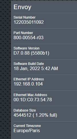

Je pense pas que enphase ai changé de V7.

Idem chez moi, de retour de vacances je vois qu’Enphase a maj comme l’année dernière (v5=>v7) l’Envoy sans demander quoi que ce soit. Du coup v8 aussi maintenant, ils doivent déployer doucement.
A part un calcul étrange (peut être dû a mes faibles conso absent) le reste semble marcher comme en v7. A voir la semaine prochaine si avec une conso « normal » mon calcule reprent son droit chemin.
PI :
Je suis dans la même version que toi et j’ai pas de soucis non plus
