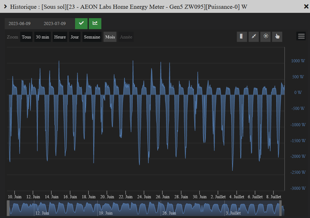

Perso j’ai une AEON Labs Home Energy Meter - Gen5 ZW095 sur ma phase Enédis que j’avais avant mon système enphase avec ses 3 pinces et qui est restée en place, c’est super pratique pour voir vraiment en temps réel la conso sur la phase mais pour les calculs perso je n’arrive à rien.

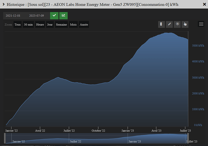

En effet quand ça prod plus que la conso c’est du négatif (ce qui est top pour savoir quand il y a du surplus à consommer au mieux) donc le compteur de kwh lui par contre il est totalement faussé et en réalité se comporte comme un import/export net sauf que pour le prix des kwh (in (0,2 cts)/out(0,1 cts)) ce n’est pas la même chose, donc ça fasse tout.
Et pour le graph annuel de conso ça sonne ça :
On voit logiquement qu’en été la conso total baisse… et qu’en hivers le chauffage consomme !
Perso je suis incapable avec cette pince de savoir la conso réel jour sur le réseau. Par contre elle est géniale pour savoir ce qui passe en live (vraiment live…, on peut même descendre à 5 secondes mais après ça flood de zwave le Jeedom donc moyen…, 10 secondes c’est bien). Après Jeedom lisse l’historique mais pas sur de pouvoir tirer des valeurs réelles d’import/export avec ça.

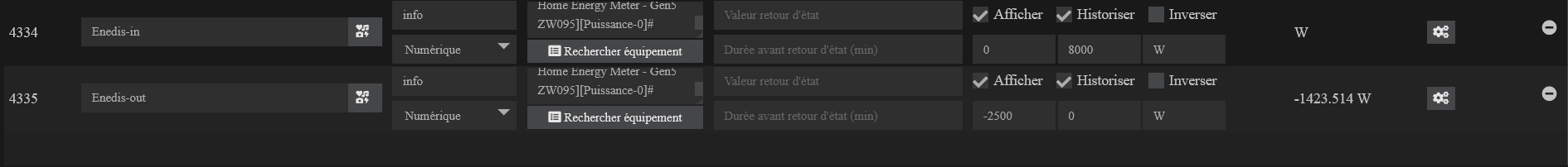

Pour les calcules je vais tenter de faire 2 cmd qui brident les valeurs au dessus et en dessous de 0 sans lissage, mais pas sur que ce soit proche de la réalité car ça sera quand même lissé sur 5 minutes… à voir dans quelques jours :
