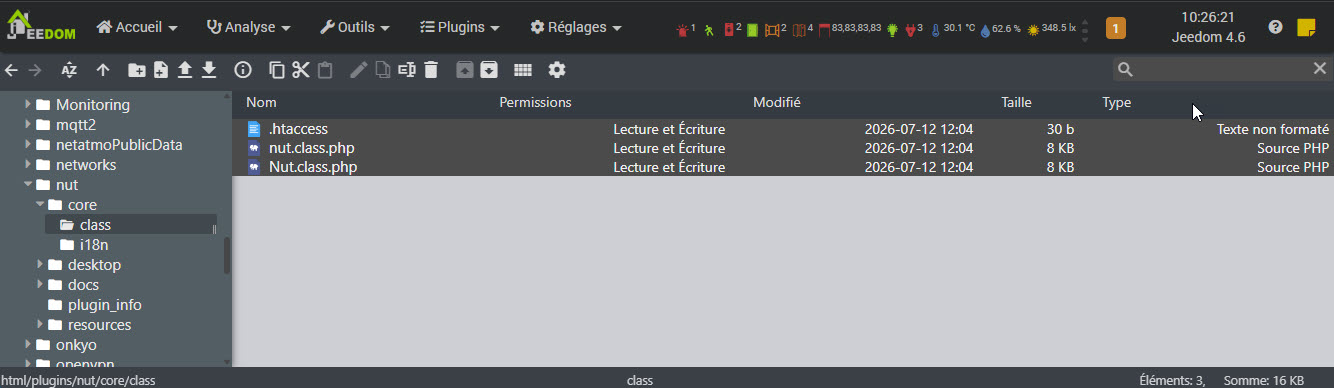

Pas eu le temps de le signaler avant mais j’ai toujours ce message concernant le plugin Nut
Log plugin tronqué :
42655|[2026-07-28 10:23:11] ERROR Fichier introuvable : /var/www/html/core/php/../../plugins/Nut/core/class/Nut.class.php
42656|[2026-07-28 10:23:11] ERROR Fichier introuvable : /var/www/html/core/php/../../plugins/Nut/core/class/Nut.class.php
42657|[2026-07-28 10:23:11] ERROR Fichier introuvable : /var/www/html/core/php/../../plugins/Nut/core/class/Nut.class.php
42658|[2026-07-28 10:23:11] ERROR Fichier introuvable : /var/www/html/core/php/../../plugins/Nut/core/class/Nut.class.php
42659|[2026-07-28 10:23:11] ERROR Fichier introuvable : /var/www/html/core/php/../../plugins/Nut/core/class/Nut.class.php
42660|[2026-07-28 10:23:11] ERROR Fichier introuvable : /var/www/html/core/php/../../plugins/Nut/core/class/Nut.class.php
42661|[2026-07-28 10:23:11] ERROR Fichier introuvable : /var/www/html/core/php/../../plugins/Nut/core/class/Nut.class.php
42662|[2026-07-28 10:23:11] ERROR Fichier introuvable : /var/www/html/core/php/../../plugins/Nut/core/class/Nut.class.php
42663|[2026-07-28 10:23:11] ERROR Fichier introuvable : /var/www/html/core/php/../../plugins/Nut/core/class/Nut.class.php
42664|[2026-07-28 10:23:11] ERROR Fichier introuvable : /var/www/html/core/php/../../plugins/Nut/core/class/Nut.class.php
42665|[2026-07-28 10:23:11] ERROR Fichier introuvable : /var/www/html/core/php/../../plugins/Nut/core/class/Nut.class.php
42666|[2026-07-28 10:23:11] ERROR Fichier introuvable : /var/www/html/core/php/../../plugins/Nut/core/class/Nut.class.php
42667|[2026-07-28 10:23:11] ERROR Fichier introuvable : /var/www/html/core/php/../../plugins/Nut/core/class/Nut.class.php
42668|[2026-07-28 10:23:11] ERROR Fichier introuvable : /var/www/html/core/php/../../plugins/Nut/core/class/Nut.class.php
42669|[2026-07-28 10:23:11] ERROR Fichier introuvable : /var/www/html/core/php/../../plugins/Nut/core/class/Nut.class.php
42670|[2026-07-28 10:23:11] ERROR Fichier introuvable : /var/www/html/core/php/../../plugins/Nut/core/class/Nut.class.php
42671|[2026-07-28 10:23:11] ERROR Fichier introuvable : /var/www/html/core/php/../../plugins/Nut/core/class/Nut.class.php
42672|[2026-07-28 10:23:11] ERROR Fichier introuvable : /var/www/html/core/php/../../plugins/Nut/core/class/Nut.class.php
42673|[2026-07-28 10:23:11] ERROR Fichier introuvable : /var/www/html/core/php/../../plugins/Nut/core/class/Nut.class.php
42674|[2026-07-28 10:23:11] ERROR Fichier introuvable : /var/www/html/core/php/../../plugins/Nut/core/class/Nut.class.php
42675|[2026-07-28 10:23:11] ERROR Fichier introuvable : /var/www/html/core/php/../../plugins/Nut/core/class/Nut.class.php
42676|[2026-07-28 10:23:11] ERROR Fichier introuvable : /var/www/html/core/php/../../plugins/Nut/core/class/Nut.class.php
42677|[2026-07-28 10:23:11] ERROR Fichier introuvable : /var/www/html/core/php/../../plugins/Nut/core/class/Nut.class.php
42678|[2026-07-28 10:23:11] ERROR Fichier introuvable : /var/www/html/core/php/../../plugins/Nut/core/class/Nut.class.php
42679|[2026-07-28 10:23:11] ERROR Fichier introuvable : /var/www/html/core/php/../../plugins/Nut/core/class/Nut.class.php

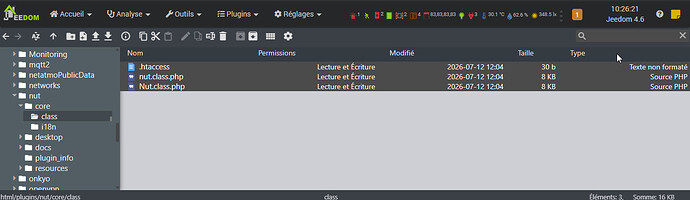

Il me semble que j’ai eu au préalable l’erreur sur le fichier nut.class.php donc j’ai fait une copie de Nut.class.php, j’ai donc les deux dans le dossier:
A dispo pour d’autres infos si demandé…

[2026-07-29 00:11:53][SCENARIO] | [OK] Aucun mauvais EqType détecté.
[2026-07-29 00:11:53][SCENARIO] └───────────────────────────────────────────
[2026-07-29 00:11:53][SCENARIO] ┌─────▶︎ Recherche du mot "Nut" dans les blocs code ───────────────
[2026-07-29 00:11:53][SCENARIO] | [OK] Pas détecté.
[2026-07-29 00:11:53][SCENARIO] Fin correcte du scénario
[2026-07-29 00:13:58][SCENARIO] -- Début : . Tags : {"#trigger#":"user","#trigger_name#":"","#trigger_id#":"","#trigger_message#":"Scénario lancé manuellement","#trigger_value#":"admin"}
[2026-07-29 00:13:58][SCENARIO] - Exécution du sous-élément de type [action] : code
[2026-07-29 00:13:58][SCENARIO] Exécution d'un bloc code
[2026-07-29 00:13:58][SCENARIO] ┌─────▶︎ Vérification EqType des commandes ───────────────
[2026-07-29 00:13:59][SCENARIO] | [OK] Aucun mauvais EqType détecté.
[2026-07-29 00:13:59][SCENARIO] └───────────────────────────────────────────
[2026-07-29 00:13:59][SCENARIO] ┌─────▶︎ Recherche du mot "nut" dans les blocs code ───────────────
[2026-07-29 00:13:59][SCENARIO] | [Time][Géoloc][Info du Jour] ─▶︎ Contenu a vérifier manuellement.
[2026-07-29 00:13:59][SCENARIO] Fin correcte du scénario
Bon, c’est bien le plugin Scan-Ip, lorsqu’il est désactivé, plus de message dans le log !
Je vais faire un sujet chez lui
Je clôturerais demain
