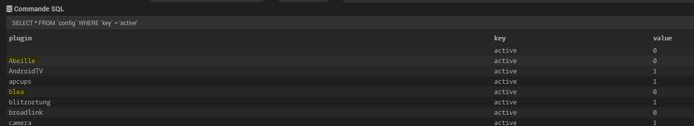

En cherchant une information je me suis rendu compte que ma table config contenait des entrées correspondants à des plugins que je ne me vois pas du tout avoir installé un jour.
Exemple :
Il y a là dedans des plugins payants donc je suis donc absolument certains de ne jamais avoir acheter un jour
Quelle est la raison d’avoir des plugins que l’on a jamais installés dans la table config ?

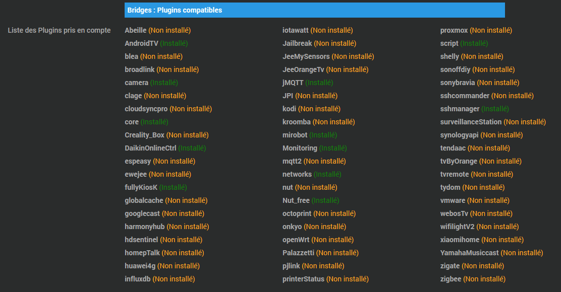

Hum, je mettrais bien une pièce sur le plugin Scan.Ip (scan_ip) qui gère des bridges et qui a donc du faire créer ces entrées …
