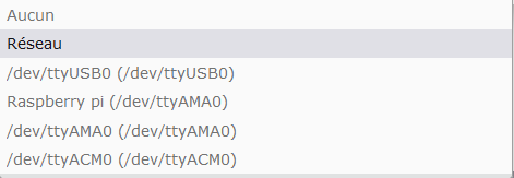

J’attendais l’Arduino vu dans lsusb.
Vous avez quoi d’autre que ttyUSB0 dans cette liste:
Yapa de /dev/ttyACMx ?
Pourriez-vous exécuter la commande udevadm info --name=/dev/xxx --query=all en remplaçant xxx par ce que vous trouverez dans la liste au dessus.

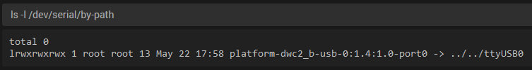

Avec Bullseye, ça semble être: ls -l /dev/serial/by-path
Mais c’est moins précis.
Ca marche très bien sous Bullseye, j’utilise régulièrement

Sur ma Bullseye:
Pourtant udevadm (qui est la commande utilisée par Jeedom pour lister les fichiers de périphérique ) fonctionne.
jpty:
Sur ma Bullseye:
du coup ni by-id ni by-path ne marche sur ta Bulleyes si j’ai suivi
oui j ai une zigate branché en usb aussi
du coup que dois je faire comme commande?
on voit le arduino qui ressort

udevadm info --name=/dev/ttyAMA0 --query=all
puis
udevadm info --name=/dev/ttyACM0 --query=all
Il me faudrait aussi la version de Jeedom que vous utilisez.
