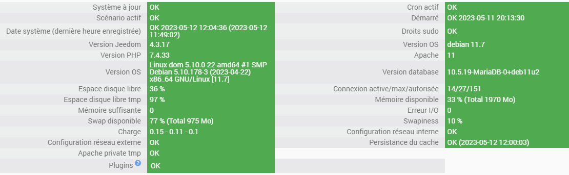

Depuis que j’ai réinstallé une debian 11.7, j’ai ce message dans le cron_execution : sh: 1: /sbin/udevadm: not found
Je ne suis pas un spécialise Linux, je ne sais pas a quoi sert ce binaire et s’il faut l’installer (si oui quel version ?).
