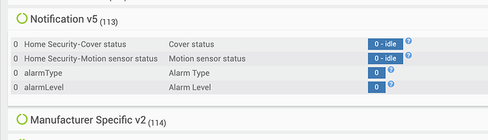

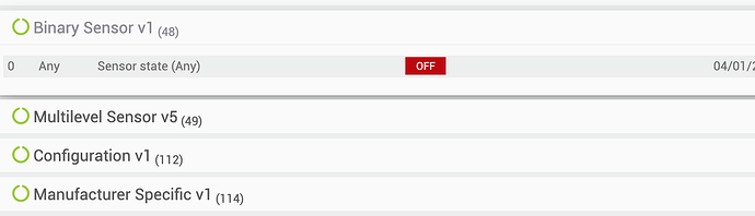

bon je me suis trompé , mes ( oeuil ) sont des neo coolcam pas des fibaro du coup il faut que tu regarde dans la valeur du nœud et dans notification et tu verras si c’est 113 ou une autre valeur

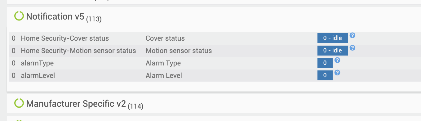

sur mes différents yeux (pas tous le même firmware), ils sont tous configurés pareil :
donc d’après l’image de @neurall ça a l’air d’être la même configuration que les coolcam

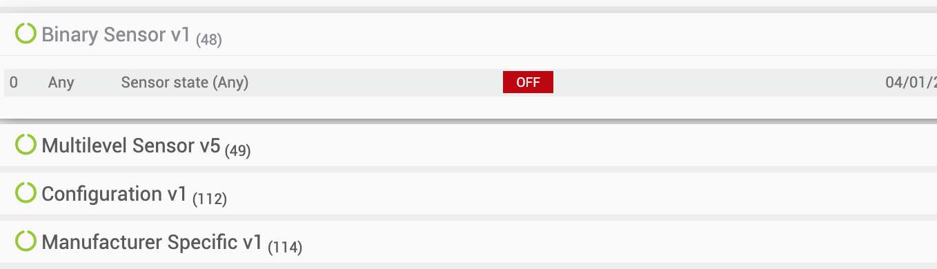

attend, j’en ai un vieux différent :
sur celui là il n’y a pas de 113 et ça remonte sur 48
et voila ce qui est dans la proprieté
Home Security-Motion sensor status
oui c’est ça c’est bien cette propriété :

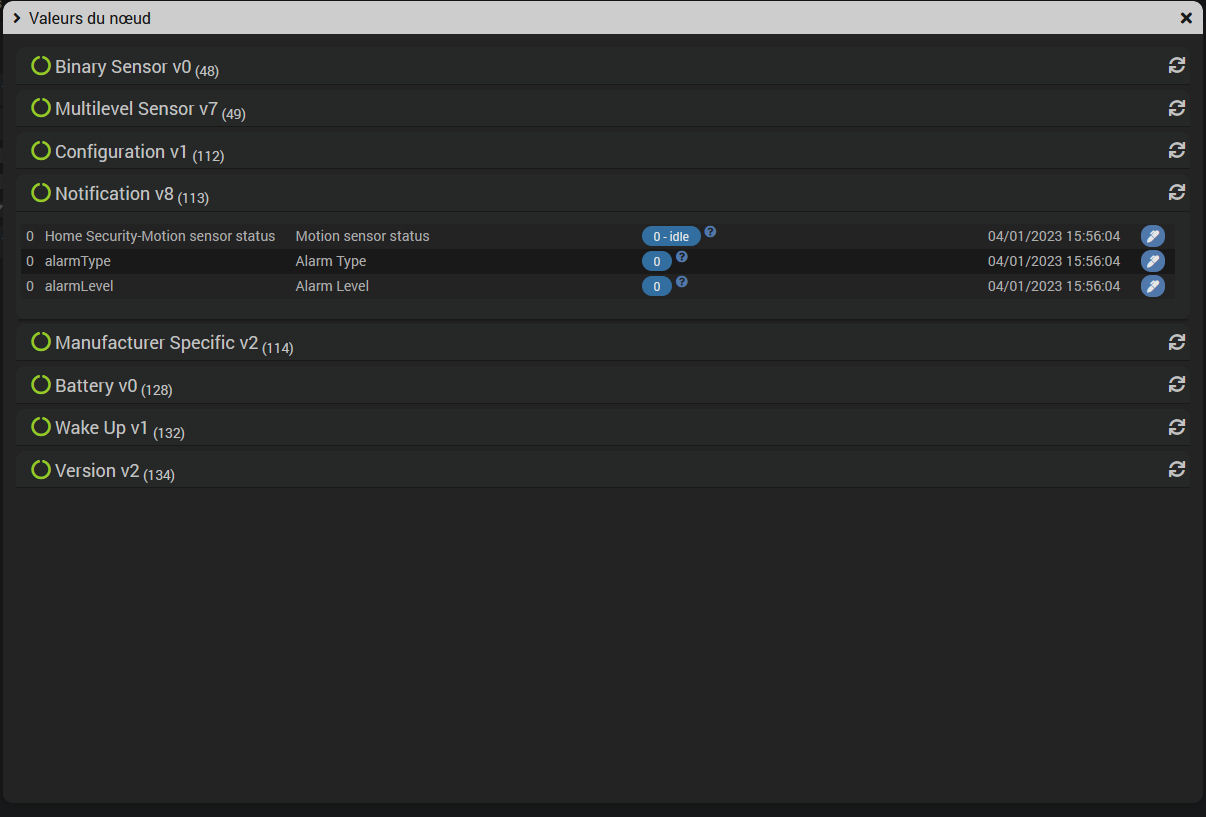

sur le firware 2.7 ça existe pas :

selon la version zwave, zwaveV2 etc… il n’y a pas les mêmes paramètres, il faut faire attention. et il faut vérifier les paramètres pour activer la notification de mouvement avec cette nouvelle classe également, c’est pas forcément activé.

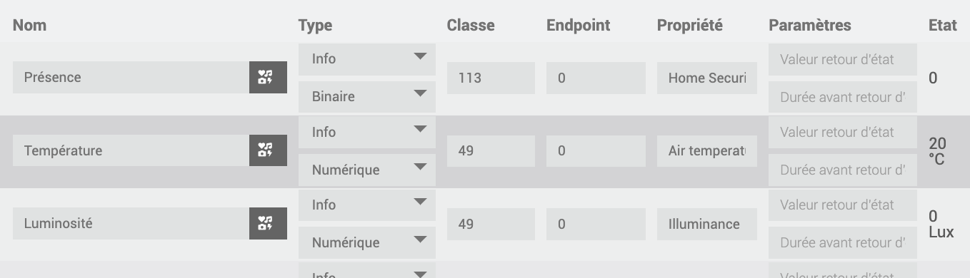

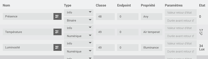

oui voila le problème quand j’ai fait la bascule la command "presence est resté en 48 comme dans zwave alors que dans zwave-js c’est 113
j’en ai 2 qui sont resté également sur l’ancien paramètre, je les ai changé à la main après avoir vérifié dans les valeurs que lorsqu’il y a un mouvement la valeur de 113 changeait bien.
pareil pour moi, donc pour @GuyS ça doit être la même chose
Merci à tous les deux, ça fonctionne avec ces paramètres
