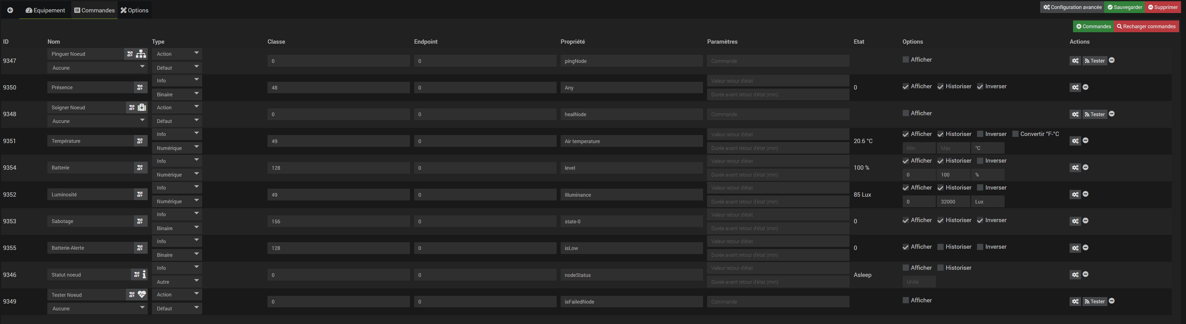

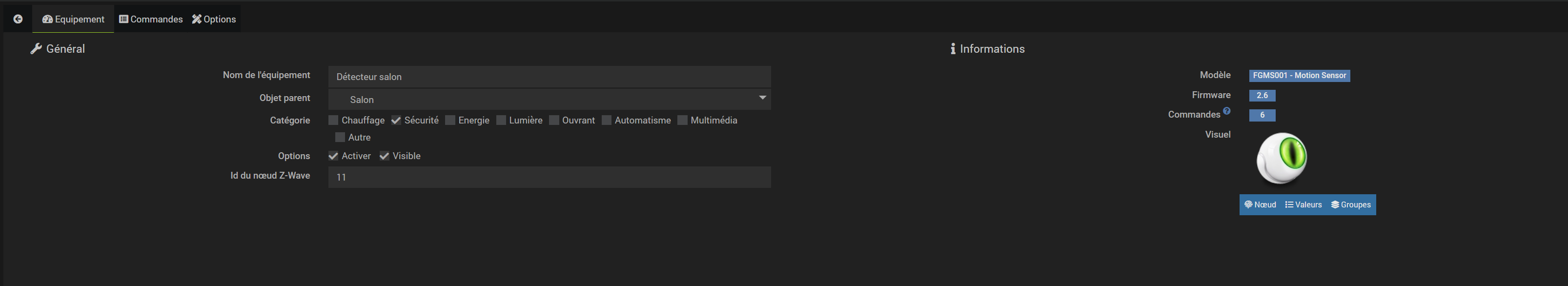

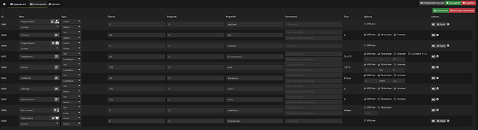

il faut cocher mes copies d’écran, en fonction des versions ça donne le bon champ.
Ci dessous la configuration pour mes FGMS001 - Motion Sensor
Il faudrait faire un ticket pour faire profiter à tous de ta config.
