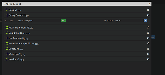

Idem dans binary sensor state(any) toujours à ON, et pourtant, ce détecteur a bien la présence qui fonctionne puisqu’il allume la lumière de mon couloir principal.
Cependant dans la commande j’ai ceci :
Présence Info binaire Classe 113 (vous 48) Endpoint 0 Propriété Home Security-Motion sensor status
Alors ne me demandez pas pourquoi, mes mes yeux sont tous OK mais en fonction des firmwares, les commandes sont pas là même et je n’ai rien modifié. C’est comme cela depuis que je les aie inclus
