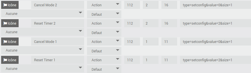

J’avais l’idée de modifier le paramètre 16 dynamiquement dans le scenario le temps de l’appui sur On
modifier le paramètre 16 à Reset timer - start counting from the beginning
appuyer sur le Bouton On
modifier le paramètre 16 à Cancel mode and set target state
Ainsi l’arrêt manuel resterait possible
Sais-tu comment modifier un paramètre d’un module Z-Wave dans un scénario ?
Sinon je veux bien ta solution que je puisse la rajouter à mon scénario.

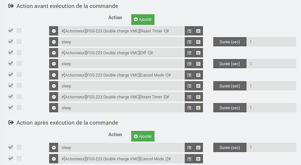

Lorsque j’allume la grande vitesse, je coupe avant la petite vitesse pour ne pas avoir les 2 vitesses en même temps. Je passe par un virtuel qui fait toujours un Off1 avant un On2. Le hic c’est que la petite vitesse est en mode « Auto On » pour relancer la VMC en cas d’oubli de redémarrage après avoir couper la VMC un certain temps. Donc, une fois sur 2, lorsque je prolonge la grande vitesse avec un On2, le Off1 juste avant se comporte comme un On1, de quoi devenir fou.

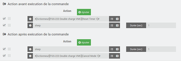

Alors pour faire un On2 propre, j’ai rajouté ceci dans la configuration de la commande
Tout marche bien depuis Jeedom : les boutons virtuels ainsi que le scénario qui gère l’humidité dans la salle bain (pas de coupure du flux lors du prolongement de la grande vitesse et pas besoin de condition pour stopper la grande vitesse lorsque le taux d’humidité redescend)
