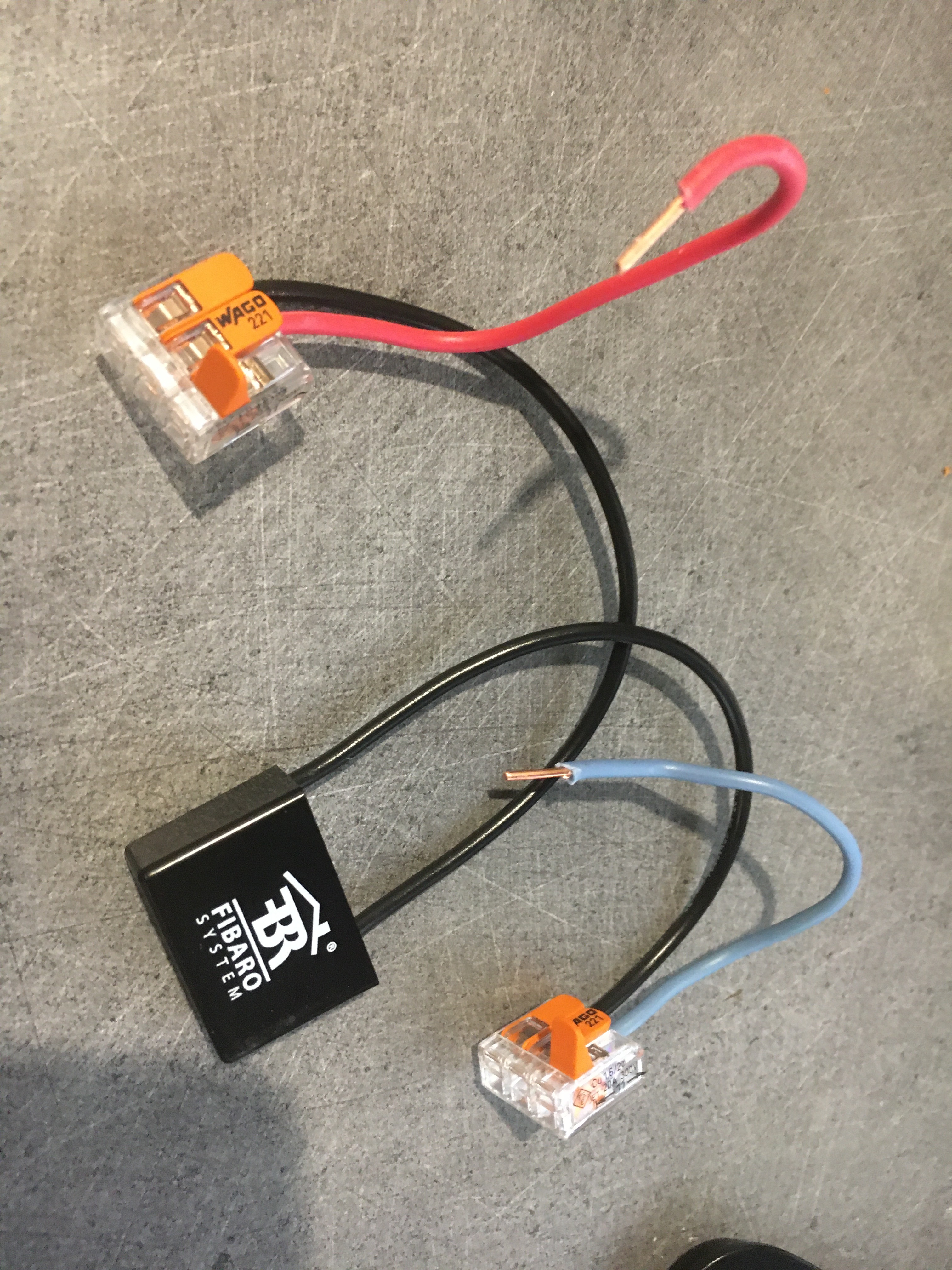

En parallèle oui , c’est bien un bypass FGB-002 que tu as mis
oui Bypass 2 FGB-002

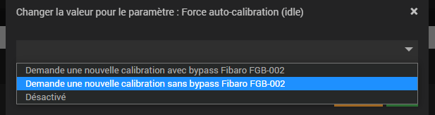

Quand tu lance la calibration dans le para 13 tu tes mis sur 2
quand il y a le bypass, je choisis calibrage avec bypass, et quand il n’y est pas, je choisis sans bypass…

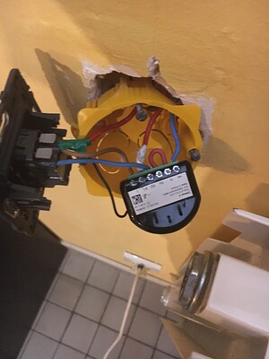

Tu as bien fais un pont entre sx et n sur le module
oui
Le fil bleu qui arrive du pot tu es sur que c’est le départ ampoule (phase ampoule) car si c’est un neutre le problème vient de là
D’ailleurs tu as remplacer tes inter par des poussoirs , mais ton câblage et celui d’un va et viens
alors la non je ne sais pas…dans mes competences, si ca peux aider, car ca je sais faire, je peux tester la continuité avec un multimetre (mais je dis peut-être une grosse connerie)
S2 ne doit pas être brancher avec les poussoirs
bon sang mais oui…je les ai regardé pourtant des dizaines de fois ces schemas…
Par contre juste pour confirmer , tu devrais tester ce fil bleu qui est dans le pot pour être sur que ce n’es pas un neutre , a moins que ton électricien ne travaille uniquement avec du bleu et du rouge :laughing:, je l’ai vu y a pas si longtemps dans une resto , ça ma frapper aux yeux que du bleu et rouge
c’est l’ancien proprietaire qui avait fait pas mal de changement au niveau des emplacements des prises et des inters…donc pas sure qu’il ait respecté les codes couleurs…
pour savoir si c’est un neutre , je teste avec un multimetre en me servant de la prise electrique plus bas…le rouge de la prise electrique plus bas et le bleu du plot de l’inter , si j’ai 220 c’est que le bleu est un neutre ???
Non , si tu as 220 c’est que le fil bleu c’est un neutre , sauf si le rouge de la prise c’est le neutre on ne sait jamais .
Sinon tu teste entre le fil de terre de la prise et le bleu , si ton fil bleu est bien un neutre tu n’auras pas 220
