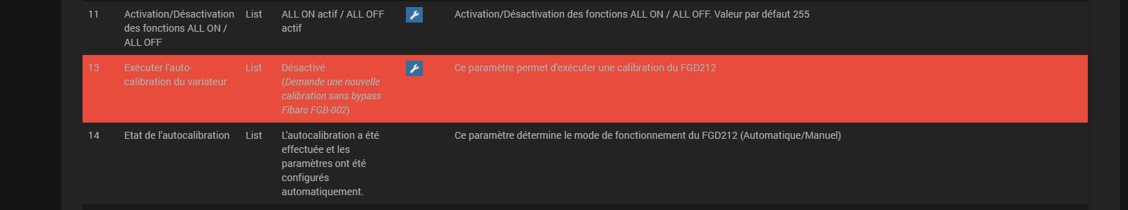

je ne vois pas ou l’on peut selectionner, il y a juste une ligne deroulante :
du coup j’ai sélectionné :
j’ai bon ?

1er chose qui m’interpelle : j’ai toujours la ligne 13 en rouge lorsque je demande un calibrage
