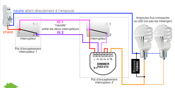

Bref, j’ai actuellement un FGD-212 (que je commande aussi via le plugin Jeedom-Alexa ) installé sur un va et vient avec 2 interrupteurs legrand (ref 067001).
J’aimerais pouvoir jouer sur l’intensité depuis aussi les interrupteurs. Dans ce cas, il faudrait remplacer les 2 interrupteurs par 2 boutons poussoirs . Mais lorsque je me documente sur les boutons poussoirs , il faut semble t’il rajoutter un télérupteur…

Bonsoir le fgd 212 peux fonctionner sans neutre avec un bipasse si c’est de la led , donc fonction de comment arrive les fils cela doit être possible de mettre les poussoirs

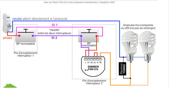

Je ne vois pas comment allumer ta lampe en va-et-vient sans neutre avec 2 poussoirs. Que ce soit avec FGS ou FGD.
Si tu as un schéma, je suis preneur.
le fgd 212 peux fonctionner sans neutre avec un bipasse pour du led
Le fonctionnement du FGD sans neutre avec poussoir, je connais.
La question est de le faire en va-et-vient dans la meme config avec 2 poussoirs.
Le montage que tu montres est avec télérupteur. Là, on est bien d’accord, c’est possible. C’est même ce que j’avais indiqué dans ma première réponse.
C’est un peux le même branchement mais il faut passer par s1 et s2

Non pas besoin de télérupteur c’est le fgd qui pilote
il parle depuis le début de poussoir, pas d’interrupteur il me semble.
