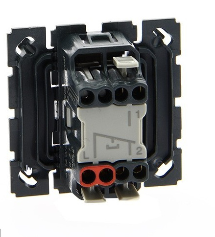

Normalement , mais il y as un mais.
je me suis planté peut-être au niveau du cablage entre le 1 et le 2
j’ai du utiliser le 2 de memoire , c’est bon ?
C’est L et 1
bein le probleme doit être là…demain je redemonte le principal et je cable tout sur L et 1 , et celui qui est demonté, pareil en L et 1
bonne nuit… :+1:
Un grand merci à toi Loustic03, sans toi je n’y serai jamais arrivé.Tout fonctionne a merveille maintenant (je n’ai pas eu besoin de mettre le Bypass) A voir dans le temps …si ca scintille, je le mettrai
