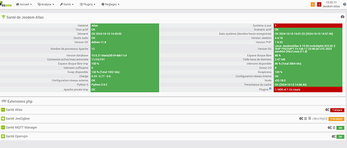

Le temps étant pourri aujoud’hui, je me lance. Sauvegarde faite et transférée sur mon PC.
Les problèmes commence déjà. Lors du redémarrage, au lancement de la page" jeedomatlasrecovery.local", j’ai le message " Désolé, impossible d’accéder à cette page".
C’est reparti aprés avoir fait « résolution de problèmes », ouf!
Mon Atlas est bien passée en debian 11.8.
