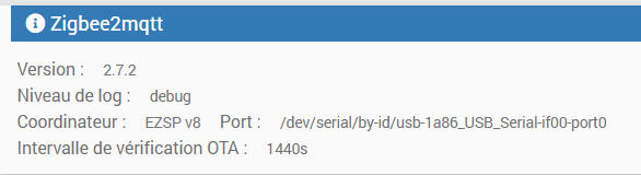

J’ai l’impression que le dongle EZSP n’est plus reconnu. Impossible d’inclure un nouvel appareil.
Je viens de faire un dernier essai sur une install propre sans autre plugin que celui ci, même résultat.
La mise à jour du firmware échoue également…

Si vous avez mis le firmware à jour, vous devez probablement mettre ember au lieu de ezsp.

Donner alors page santé et les logs. Si vous lisez nodjejs 20.x au lieux de 22.x, repasser sur zigbee2mqtt 2.6.3 ou mettez à jour jeedom.

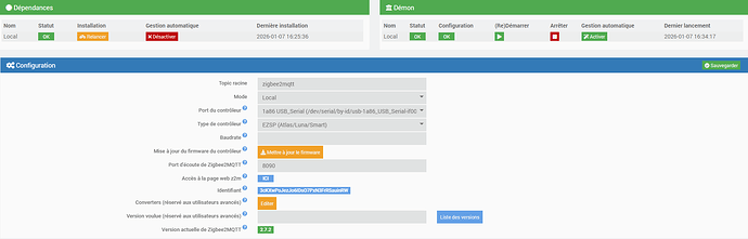

Si c’est la clé Popp quelle version du firmware sachant que d’origine la clé ne fonctionne pas avec Jeezigbee et donc zigbee2mqtt en version supérieur 2.1.1
Pour utilisé une version supérieur à la 2.1.1 de zigbee2mqtt il faut flasher la clé Popp en ssh et non a travers le plugin Jeezigbee, il y a de souvenir plusieurs sujets sur le forum dont un fait par le très bon @akenad
Je corrige donc le tag du sujet
Si c’est le firmware de la clé revenez donc en arrière et installer une version de zigbee2mqtt inférieur à la 2.7.2
c’est possible de mettre à jour le firmware d’une clé Elelabs/Popp et fonctionner avec zigbee2mqtt, mais pas facile.
(d’ailleurs pas dans la liste des supportés ici : EmberZNet adapters (Silicon Labs) | Zigbee2MQTT)
Aujourd’hui il est plus simple d’acheter une clé telle que Sonoff ZBDongle-E.

Tu peux toujours essayer de la flasher en 7.4.x avec cette méthode :
Le firmware en 7.4.5 est même disponible ici:
Alors je ne sais pas par quel moyen mais j’ai réussi à inclure tous mes modules. Par contre impossible de mettre à jour le firmware de la clé sous Jeedom ou Windows (en python3), toujours le même message d’erreur…

A priori je serais en V8?
