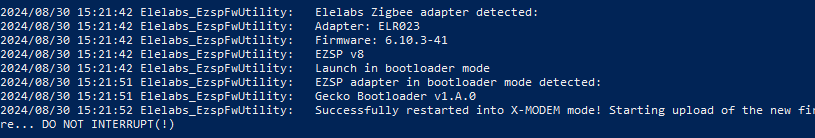

Et j’ai trouvé ce Tutoriel très simple à mettre en oeuvre et qui m’aura pris à peine 10mn pour mettre à jour vers la dernière version de firmware 7.4.3 que vous trouverez ici
Après avoir identifié le port COM de votre clé, il vous faudra saisir quelques lignes de commande en PowerShell et vous pourrez ainsi mettre à jour sans encombre.

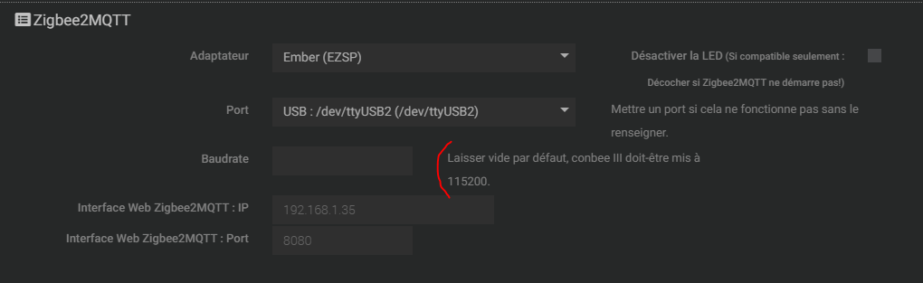

J’utilise Zigbeelinker sur jeedom, et dans les paramètres je vois :
Y a t il un lien ou non ? la version 115200 ne serait à utiliser qu’avec la Conbee III ?

J’avais fait le test, tout comme pour la clé Sonoff E que j’utilise actuellement, avec le firwmare en 115200 bauds.
Il me semble bien que c’est cette vitesse de communication qui est utilisée.
si je comprends bien il faudrait la version 115200 ?
Merci pour ton retour ultra rapide !
Du coup, j’ai mis à jour avec le firmware 115200.
Pour info, j’ai toujours le message d’erreur, que je rajoute le 115200 ou non dans la config de zigbeelinker…
