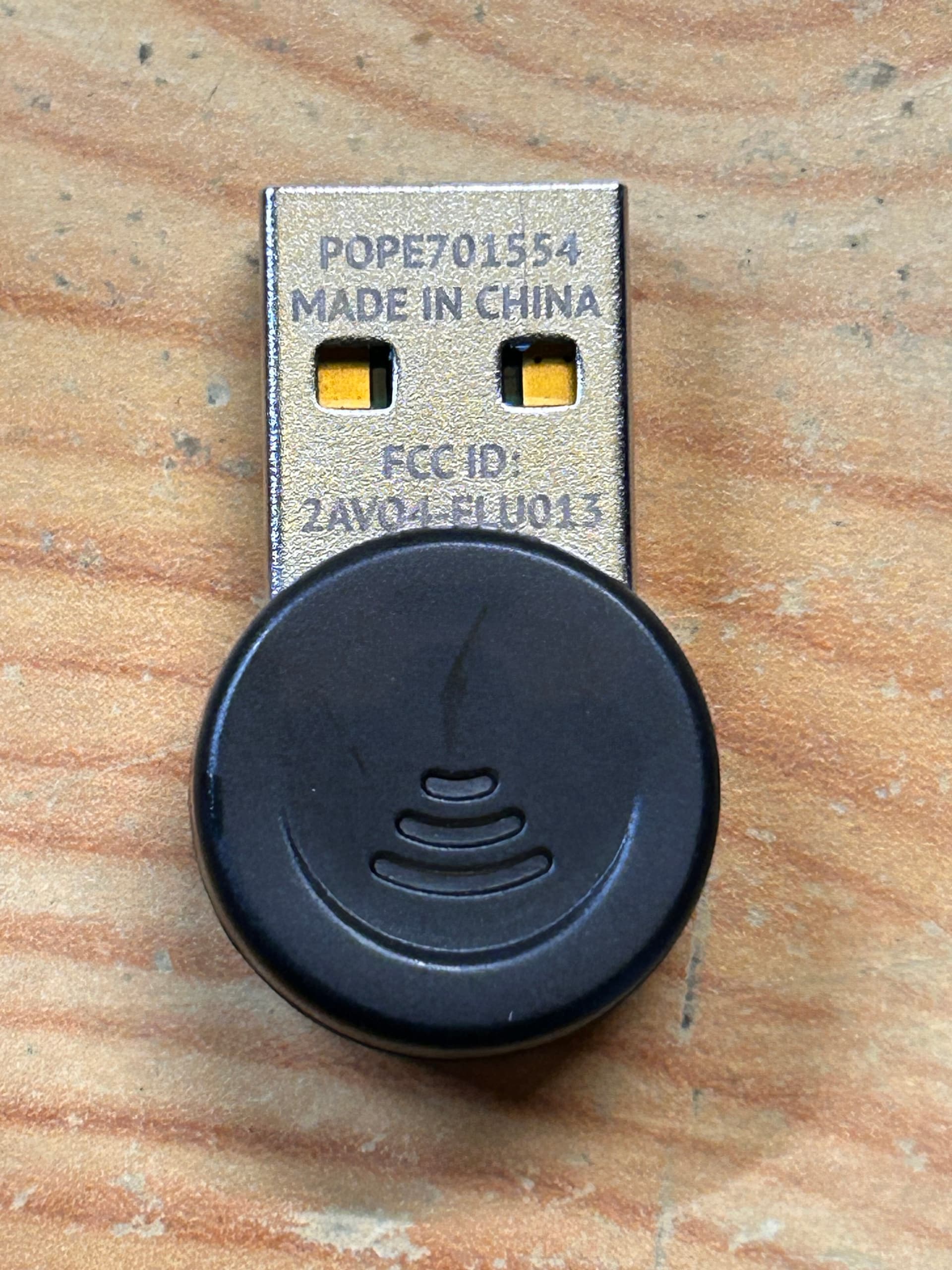

Mon adaptateur zigbee est un POPP « POPE701554 », que je n’avais pas touché depuis sa mise en place il y a pas mal de temps.

J’ai donc lancé la mise à jour pour passer du firmware 6.10.3-41 au 7.4.5-0 en utilisant ce FW:
ncp-uart-hw-v7.4.5.0-elelabs-elx0x3-115200.gbl
ça prend 10 minutes et c’est très bien expliqué, pas de difficulté particulière en étant attentif à ce que l’on fait.

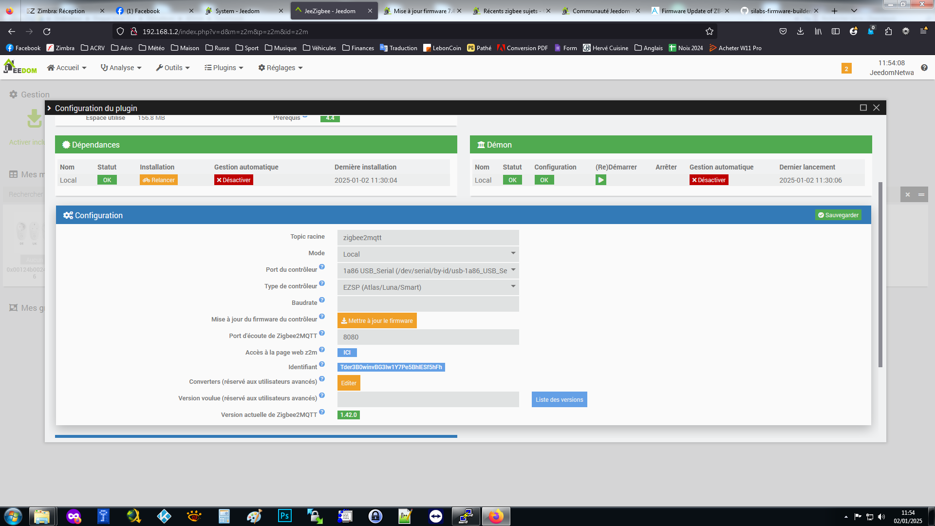

Remise en place du dongle, puis confirmation du port du dongle en allant dans
Réglage > Systeme > configuration > _OS/DB > CTRL+click sur Administration systeme, et choix de « ls -la /dev/serial/by-id »
J’ai mon adaptateur
lrwxrwxrwx 1 root root 13 Jan 2 11:21 usb-1a86_USB_Serial-if00-port0 → …/…/ttyUSB0
Re-installation des dépendances, et hop, un protocole Zigbee de nouveau opérationnel

j’ai fais la meme chose, mais je me pose une question en voyant ta copie ecran, tu restes donc sur un type controleur EZP, moi j’ai mis sur ember, et vu que parfois j’ai des periphérique qui se désolidarisent du ma clé, est ce que cela vient de ca ? il faut rester sur EZP en type controleur ?
J’avais essayé Ember avant la mise à jour du Fw, et j’avais dans mes logs des messages d’erreur comme quoi le controleur n’était pas compatible.
Je ne sais pas dire si la compatibilité était liée au périphérique lui même ou au FW
(j’ai plus le message exact, j’ai vidé les logs entre temps)
Je n’ai pas re essayé depuis, et j’avoue que j’ai tellement galérer à le remettre en route que j’hésite à y toucher pour l’instant …
