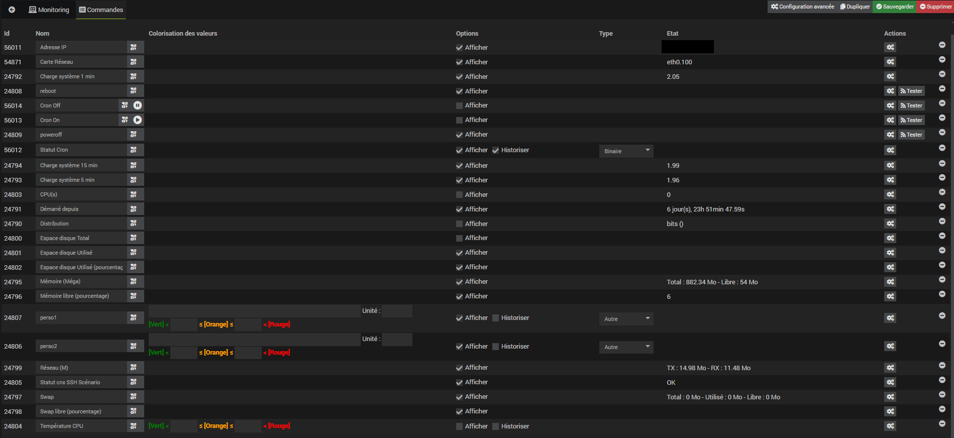

Si cela peut aider, voici les infos qui sont récupérer par le plugin-asuswrt
Et le code du plugin

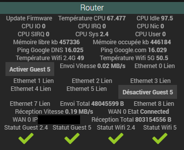

Voici ce que j’obtiens avec les commandes du plugin-asuswrt pour mon RT-AX88U :
Temp CPU
admin@RT-AX88U-8F98:/tmp/home/root# cat /sys/class/thermal/thermal_zone0/temp | awk '{ print $1 / 1000}'
66.495
CPU User Sys Nic Idle IO IRP SIRQ
admin@RT-AX88U-8F98:/tmp/home/root# top -bn1 | head -3 | awk '/CPU/ {print $2,$4,$6,$8,$10,$12,$14}' | sed 's/%//g'
0.0 2.3 0.0 97.6 0.0 0.0 0.0
Mémoire Libre / Occupée
admin@RT-AX88U-8F98:/tmp/home/root# top -bn1 | head -3 | awk '/Mem/ {print $2,$4}' | sed 's/K//g'
453960 449560
Temp Wifi 2.4
admin@RT-AX88U-8F98:/tmp/home/root# wl -i $(nvram get wl0_ifname) phy_tempsense | awk '{ print $1 * .5 + 20 }'
48.5
Temp Wifi 2.5
admin@RT-AX88U-8F98:/tmp/home/root# wl -i $(nvram get wl1_ifname) phy_tempsense | awk '{ print $1 * .5 + 20 }'
50.5
Adresse IP WAN 1
admin@RT-AX88U-8F98:/tmp/home/root# nvram get wan0_ipaddr
X.X.X.X
Adresse IP WAN 2
admin@RT-AX88U-8F98:/tmp/home/root# nvram get wan1_ipaddr
0.0.0.0
TX Total
admin@RT-AX88U-8F98:/tmp/home/root# cat /sys/class/net/eth0/statistics/tx_bytes
2332530936
RX Total
admin@RT-AX88U-8F98:/tmp/home/root# cat /sys/class/net/eth0/statistics/rx_bytes
25563187459
