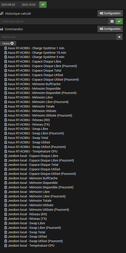

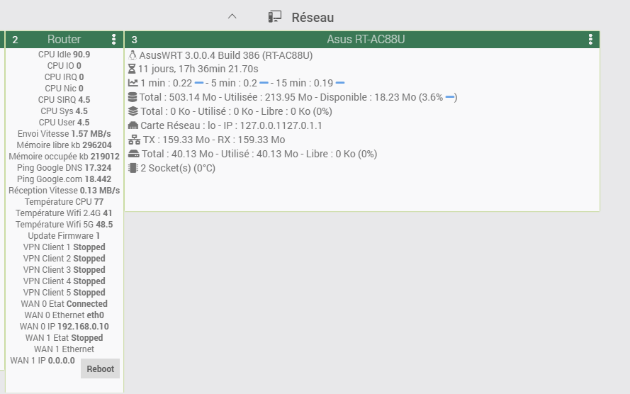

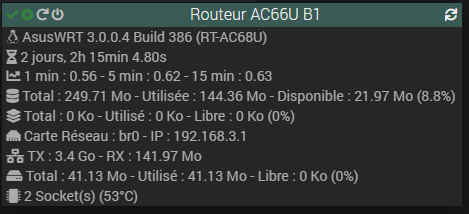

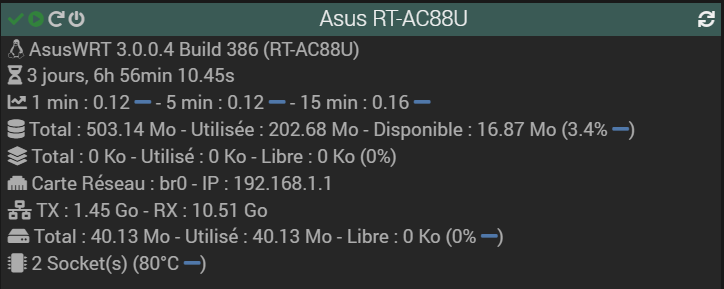

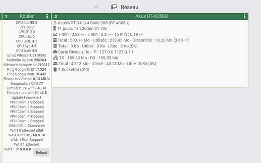

Voilà un aperçu du résultat en ayant coché un maximum d’informations.
Sur la partie de gauche, le même routeur vu par le plugin AsusWRT.
Bonjour @Fifirept,
Merci, c’est déjà « moins pire » que ce à quoi je m’attendais :stuck_out_tongue:
Tu aurais les logs en mode débug (à la fois celles de Monitoring, et celles de SSH-Manager que je puisse regarder celles qui passent et celles qui plantent ?
Bonne journée,
TiTidom.

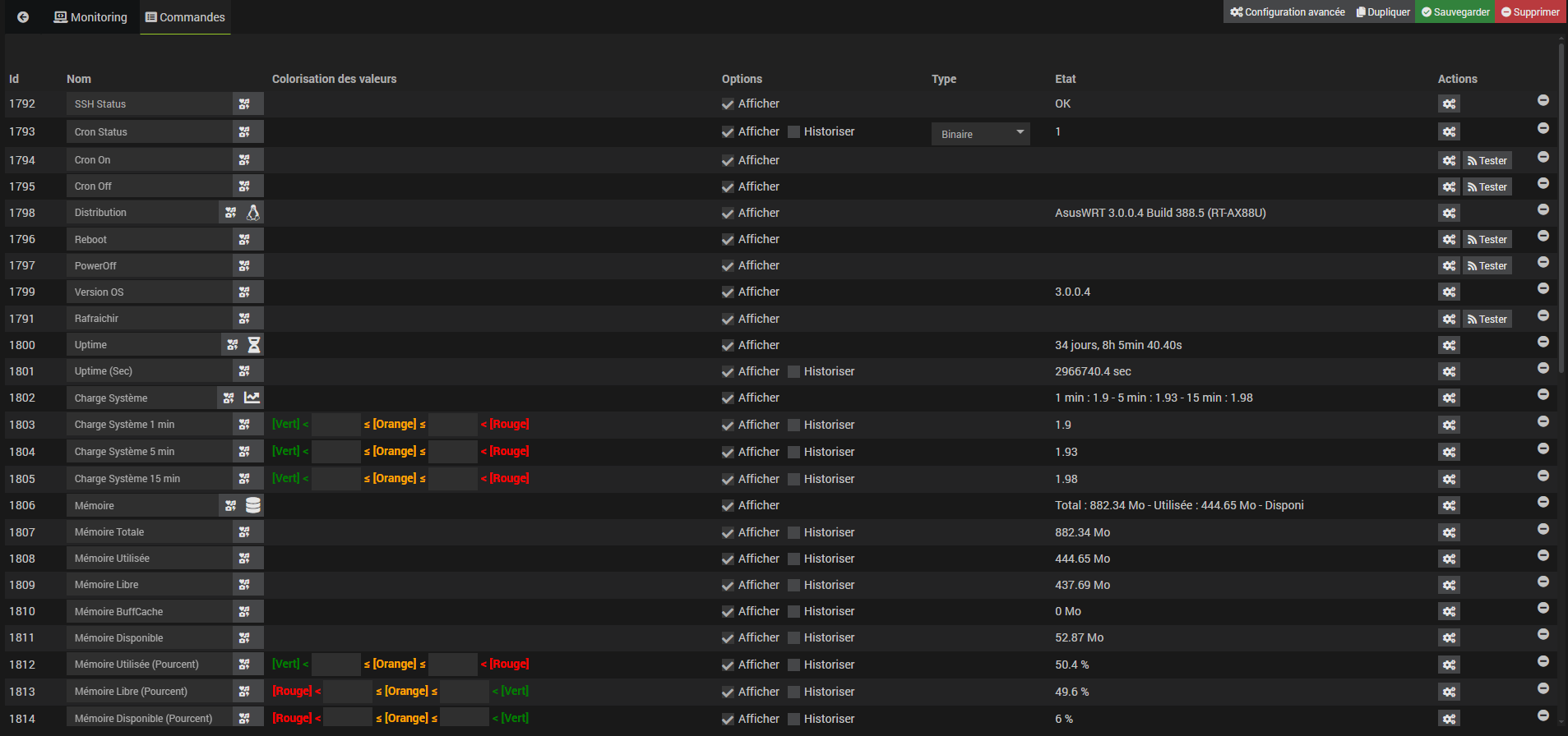

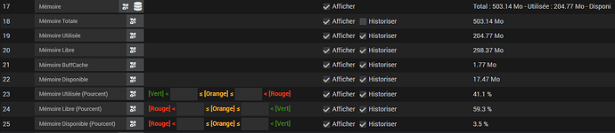

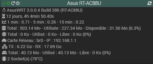

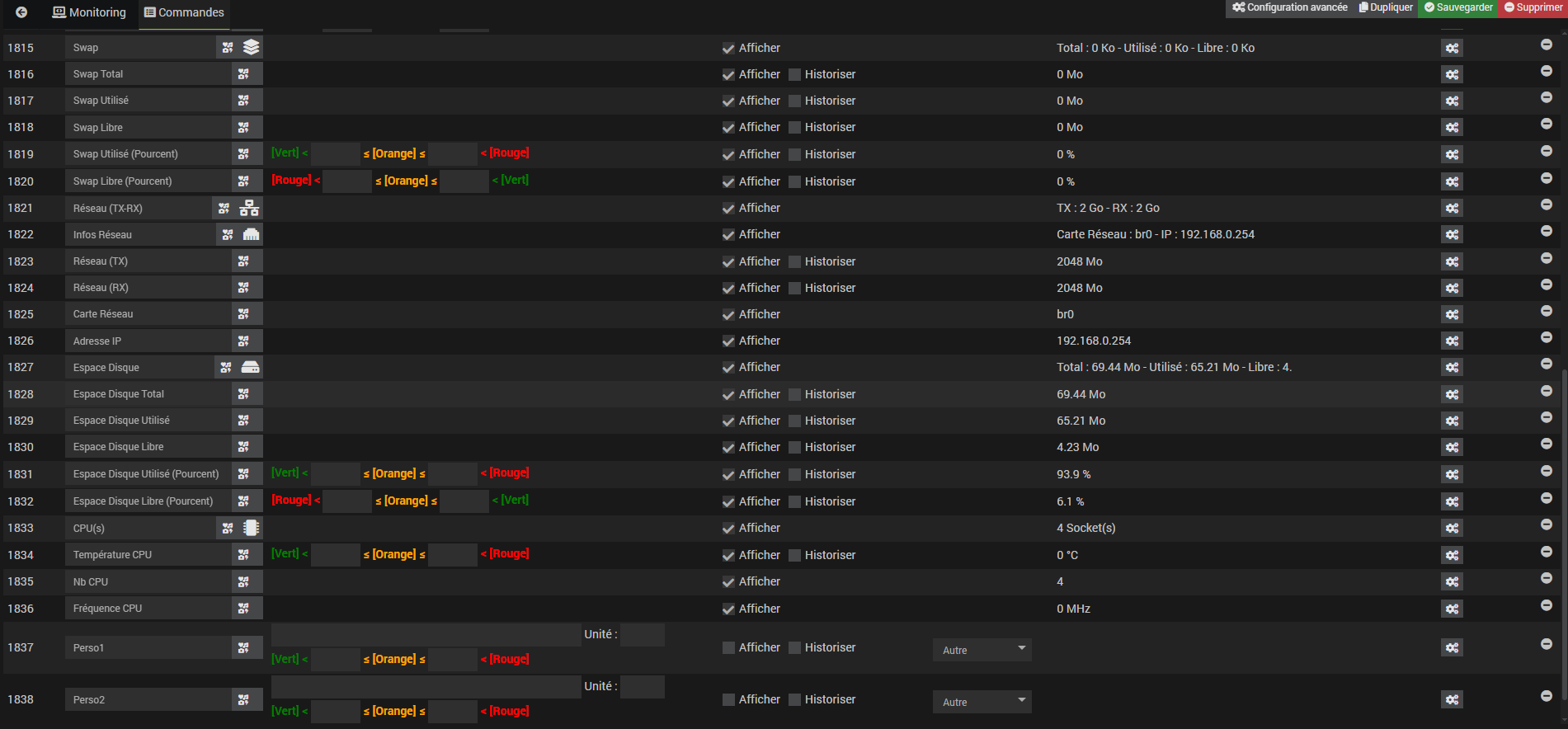

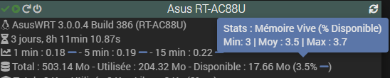

Une nouvelle version BETA v3.1.12 sera disponible demain matin, améliorant le support des AsusWRT :+1:
Merci d’avance pour vos retours (captures d’écran + logs) :slight_smile:

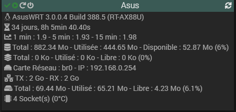

Dans les tests souhaités :slight_smile: : Si l’un d’entre vous a la possibilité de tester les commandes « reboot » et « Arrêt », valider que les commandes sont bien reconnues et fonctionnelles ?
Autre question : Quelles sont les métriques que vous monitorez le plus sur ces AsusWRT ? (mémoire, température ? possibilité de les rebooter ? autre ?)

Tout d’abord merci pour le travail sur cette intégration.
Me concernant, il s’agit d’un RT-AX88U sous AsusWRT-Merlin 3.0.0.4 Build 388.5
Voici ce que cela donne au niveau du Widget :
Tout ne s’affichant pas sur le Widget, voici le détail des commandes :
Les logs du plugin Monitoring :

Comme indiqué dans le fil de discussion initiale, la remontée de la température de la CPU fonctionne avec le commande suivante sur le mien :
cat /sys/class/thermal/thermal_zone0/temp | awk '{ print $1 / 1000}'
Pour le reboot et le shutdown, je tenterai à un autre moment (pas possible maintenant).
Merci pour vos retours.
Cette commande est intégrée, mais il y a une coquille dans la commande précédente, ce qui empêche celle ci de se déclencher.
Je vais corriger ça et sortir une nouvelle version.
Bonne soirée,
TiTidom.

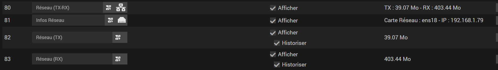

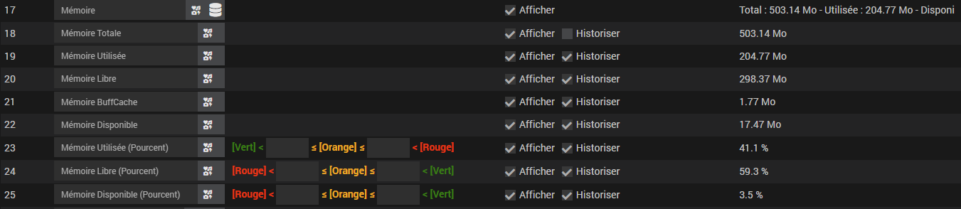

Sur la machine de POC, j’ai quelques remarques.
  • La commande « PowerOff » qui envoie un reboot
  • Les infos mémoire, swap, espace disque et trafic réseau qui n’affichent pas les valeurs historisées
    Cela pour tous les devices monitorés, pas que pour Asus. En gros, toutes les valeurs qui sont réparties sur différentes infos (dev, beta, stable).
J’ai aussi une interrogation concernant 2 thèmes : Swap et espace disque.
  • Pour la swap, je suppose que le système n’en utilise pas
  • Pour l’espace disque, 100% utilisé ? Alors où sont écrit les logs et les fichiers d’update ?
Sinon, pour le reste, tout est OK pour moi.
As tu vu ma suggestion quelques messages plus haut ?
Merci pour ce retour, je vais tenter de répondre point par point :
Un routeur n’est pas fait pour s’éteindre :stuck_out_tongue: du coup il préfère rebooter lorsque je lui demande de s’arrêter :confused:
J’ai changé la commande PowerOff (« halt -p »), qui doit forcer l’extinction, par un « halt » tout court (qui va fermer tous les process et synchroniser les fichiers sur les différentes partitions, mais ensuite le routeur risque de rester en mode « idle » donc ne plus rien faire, mais pas s’arrêter)
Pas compris cette partie là : Dans le plugin, il y a plusieurs commandes, une au format texte qui est souvent une compilation en une seule ligne de plusieurs données (celle là n’est pas historisable, normal c’est du texte…) et d’autre commandes individuelles pour chaque partie (qui elles sont historisables).
Voici un exemple pour les commandes de la mémoire :
La partition par défaut est celle où est stocké le firmware du routeur, donc c’est « normal » que cette partition soit pleine tout le temps (elle est dédiée à stocker le firmware)
Dans un système Linux, il y a plusieurs partitions :wink: , pour AsusWRT il y en a une pour le firmware, une autre pour stocker les logs, le cache, etc… et encore une autre pour les fichiers de configuration (paramètres utilisateurs, paramètres Wifi, clés SSH, certificats, etc… c’est la partition JFFS.
Tu as raison, monitorer la partition du firmware n’apporte pas grand chose, du coup j’ai changé pour monitorer la partition JFFS (qui a peu de chance de se remplir à vrai dire, mais au moins ca sert déjà plus de monitorer celle-ci :wink: )
Oui, je regarderai cette partie là dans un 2ème temps, et je verrai si je l’intègre directement, ou si je donne la commande correspondante pour être utilisée dans les commandes perso1 et perso2 :wink:
Au final, avec ces quelques modifs prises en compte, ce sera une version 3.1.15 qui sera diffusée cette nuit.

J’ai essayé plusieurs combinaisons d’affichage en masquant ou en affichant les différentes valeurs (synthèse en texte et/ou valeurs individuelles).
  • En masquant la synthèse en texte et en affichant les valeurs individuelles, on perd la ligne (normal) mais les valeurs individuelles ne sont pas affichées et donc l’historique non plus.
  • En affichant la synthèse en texte et en masquant les valeurs individuelles, on a la ligne mais pas l’historique (normal vu quelles sont supposées être masquées).
  • En affichant les 2, on retrouve le même affichage que précédemment : on a la ligne mais pas l’historique.

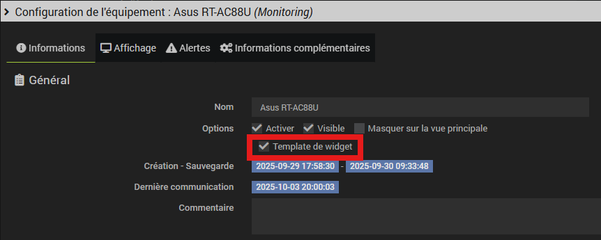

Je crois deviner ce que tu veux dire : J’imagine que tu voudrais afficher le tableau d’historique si la valeur est historisée en cliquant dessus ? Si c’est ca, ce n’est pas possible, car dans le widget, c’est la version « texte » que j’affiche, pas les différentes valeurs individuellement :wink:
La valeur qui est cliquable, c’est le pourcentage qui est à la fin de la ligne :
Si tu veux afficher l’historique des autres valeurs (toutes les valeurs individuelles) il faut passer par le menu Jeedom « Historique » et afficher les valeurs que tu souhaites dans cette page :slight_smile:
Elles sont toutes là :
Si tu souhaites y avoir accès en « direct » via le dashboard, alors il ne faut pas utiliser le Widget par défaut (celui que j’inclue avec le plugin) mais repasser en affichage standard, afficher les commandes et là tu pourras cliquer dessus :
Via le menu « Configuration avancée » de l’équipement, tu décoches la case « Template de widget »
(tu décoches cette case)
TiTidom.
