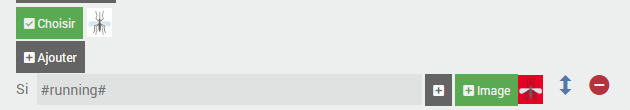

Je voudrais avoir une image sous la condition qu’un scénario soit en cours d’exécution. Je pense qu’il faut utiliser « running », mais en pratique comment libeller ça ?

J’ai donc ceci :

ca fonctionne parce que #running# prend la valeur 0 ou 1
dans un vrai cas standard on aura attendu une vraie condition
par exemple
#running# == 1
ou encore
#running# == 0
