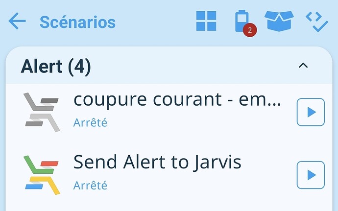

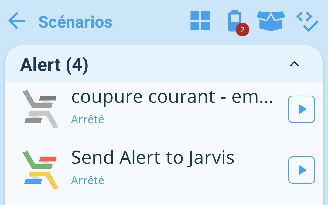

Je voudrais avoir un témoignage que le scénario soit actif.
L’idée est d’avoir une image sous condition dans Jeedom-connect.
Si je me base sur le fait que le scénario est lancé (« running »), la condition ne dure que quelques secondes.
Comment faire pour avoir l’état (actif ou non) du scénario ?
Voilà, j’espère que mon problème est compréhensible
pcq tu t amuses souvent a activer/desactiver un scenario ?
perso non …
sinon cette info, tu l as de base dans le menu « scenario » de JC
en couleur : actif
en n&b : inactif
C’est pas daltonien friendly ce système
Mips
Mai 20, 2025, 8:01
6
Pas vraiment mais je m’y attendais (règle des 5 « why »)
Donc pourquoi faut-il savoir s’il est actif ou pas?
Et c’est quoi un scénario « actif » pour vous?
Je pense que vous avez raté les bases dans la compréhension des scénarios.
Votre scénario vu sur un autre post avec les blocs DANS, ne « tourne » pas, les actions ont été programmées et le scénario est arrêté.
Tonio16:
daltonien friendly
un daltonien sait distinguer le gris de la couleur (peut etre certaines mal interprétées, mais « couleur » quand meme !), il n y a donc pas de soucis ici
là ca en fait qu un seul , on est pas sorti
Oui et non. Je zappe assez systématiquement les différences de couleurs comme critère discriminant. Mon évaluation n’est pas assez fiable.
Oui, vous avez tout à fait raison.
Je pense avoir compris mes erreurs.
Je confondais Inactif et Arrêté.
