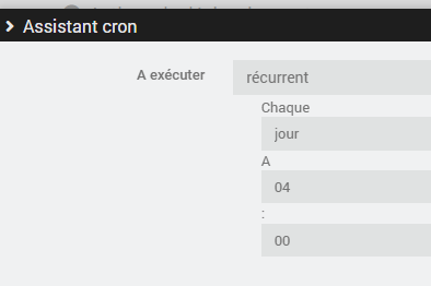

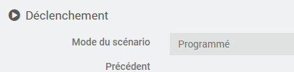

il faut mettre la condition de répétition sur la 1ere page du scénario avec un mode de déclenchement programmé
tous les jours à 4h par exemple
Partie onglet général de la documentation.
https://doc.jeedom.com/fr_FR/core/4.0/scenario

Parfait !!!
C’est exactement ce que je cherchais !
Merci beaucoup !
Merci aussi !!
