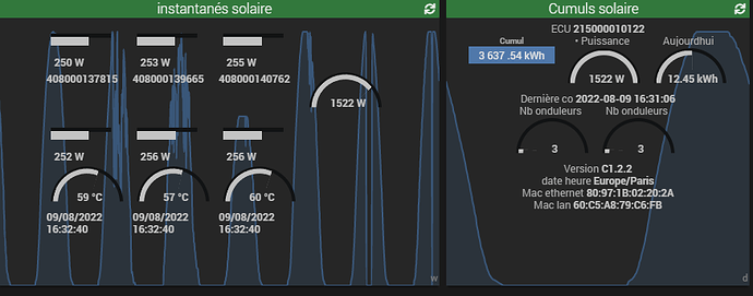

possesseur d’une ecu-c je viens d’acheter et d’installer la version stable du plugin.

sur mon ecu-c j’ai une ligne production mise à jour toutes les 5 mns. on retrouve bien ces infos dans les rubriques puissance courante et energie aujourd’hui pour le cumulatif dans le plugin
Il manque la consommation de la maison hors pv qui est en réalité la quantité d’électricité en provenance du réseau via la pince ampèremétrique. pareil en temps réel et en cumulatif
sachant qu’on a bien l’import ou l’export en temps réel qui est la différence entre prod et consommation.il manque juste l’import export cumulatif de la journée
l’objectif étant que la ligne jaune ne repasse jamais sous 0 sachant que j’ai limité le zero injection à 1kw en routant l’électricité vers un équipement quand cela arrive.
