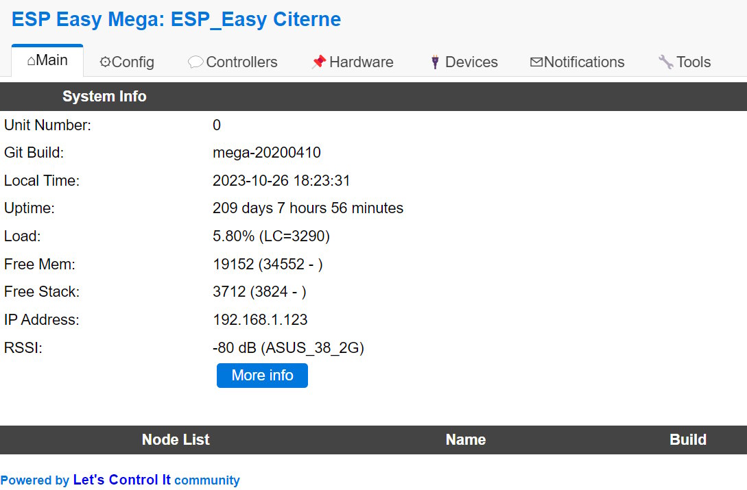

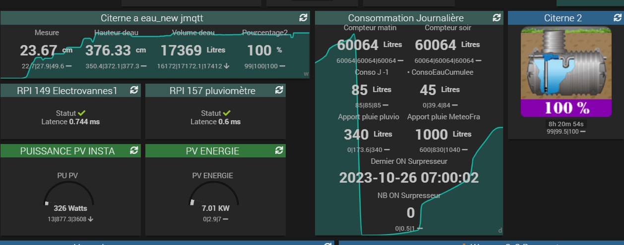

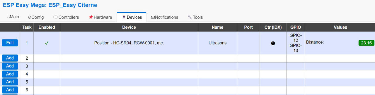

Et sinon oui, je veux bien qqs copies d’écran, notamment la vue générale du « devices », car dans mon cas il n’y a pas de Port d’indiqué, or sur d’autres posts, c’est en général indiqué.

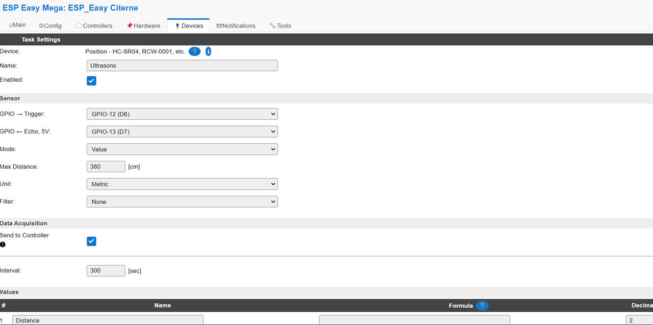

En mode inclusion, il faut que l’ESP envoie des données pour etre inclu. Or tu dis que la lecture de la distance reste à 0. Donc vu que la valeur ne change pas, il n’y a pas d’envoie de donnée. Tu peux forcer l’envoi en réglant dans l’onglet devices => Interval = 10 (par exemple):

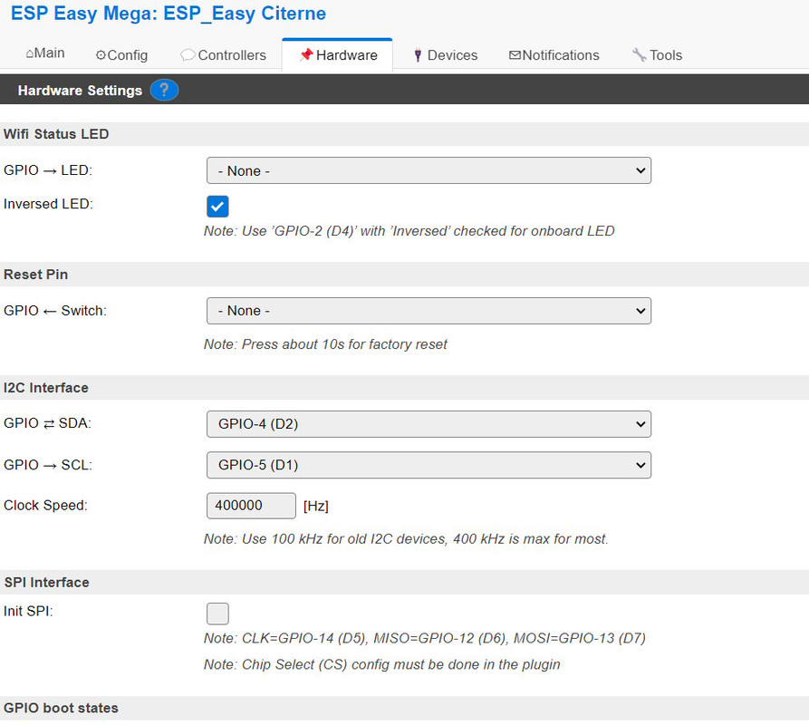

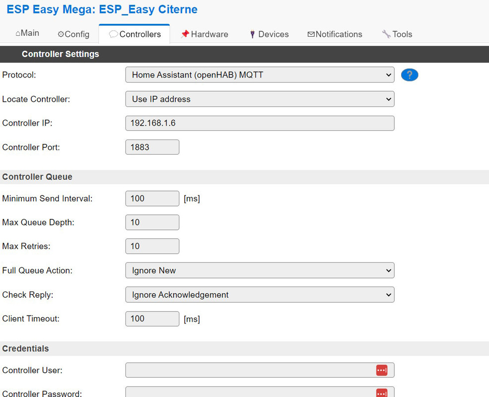

Il faudrait aussi voir comment tu as configuré ta page Controller ?
(pour le MQTT, c’est une autre façon de communiquer avec jeedom, sans passer par le plugin ESPeasy. En gros l’esp envoie ses informations à une sorte de base de donnée (appelé broker et qui peut etre herbergé par la machine contenant jeedom) et jeedom vient lire dans ce broker)

y a michel76 qui a mis le lien de mon post pour la configuration d’un ESP, si tu fait pareil, tu dois avoir toutes les infos qui seront dans tes ESP.

3- Dans Devices, j’ai mis Max Distance à 200, car à 0 ça ne marche pas
4- Dans « Interval », j’ai mis une valeur différente de 0, sinon ça ne marche pas non plus.
Je pense que ce sont ces 2 derniers paramètres qui ont activé le capteur.

3- Comme son nom l’indique, si max distance est réglée à 0, alors la distance maxi envoyé sera : 0 ! Donc normal que ça n’envoie rien à jeedom car la valeur ne change jamais
4- Maintenant que le 3 est réglé correctement, tu dois pouvoir repasser à 0 afin que ça n’envoie que lors d’un changement
