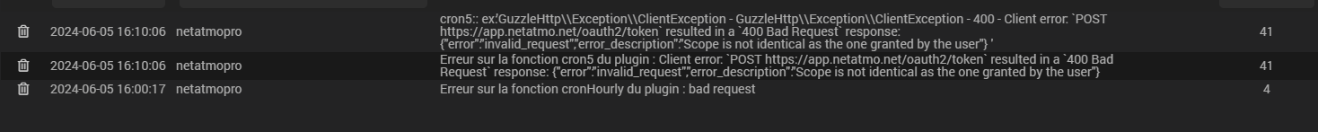

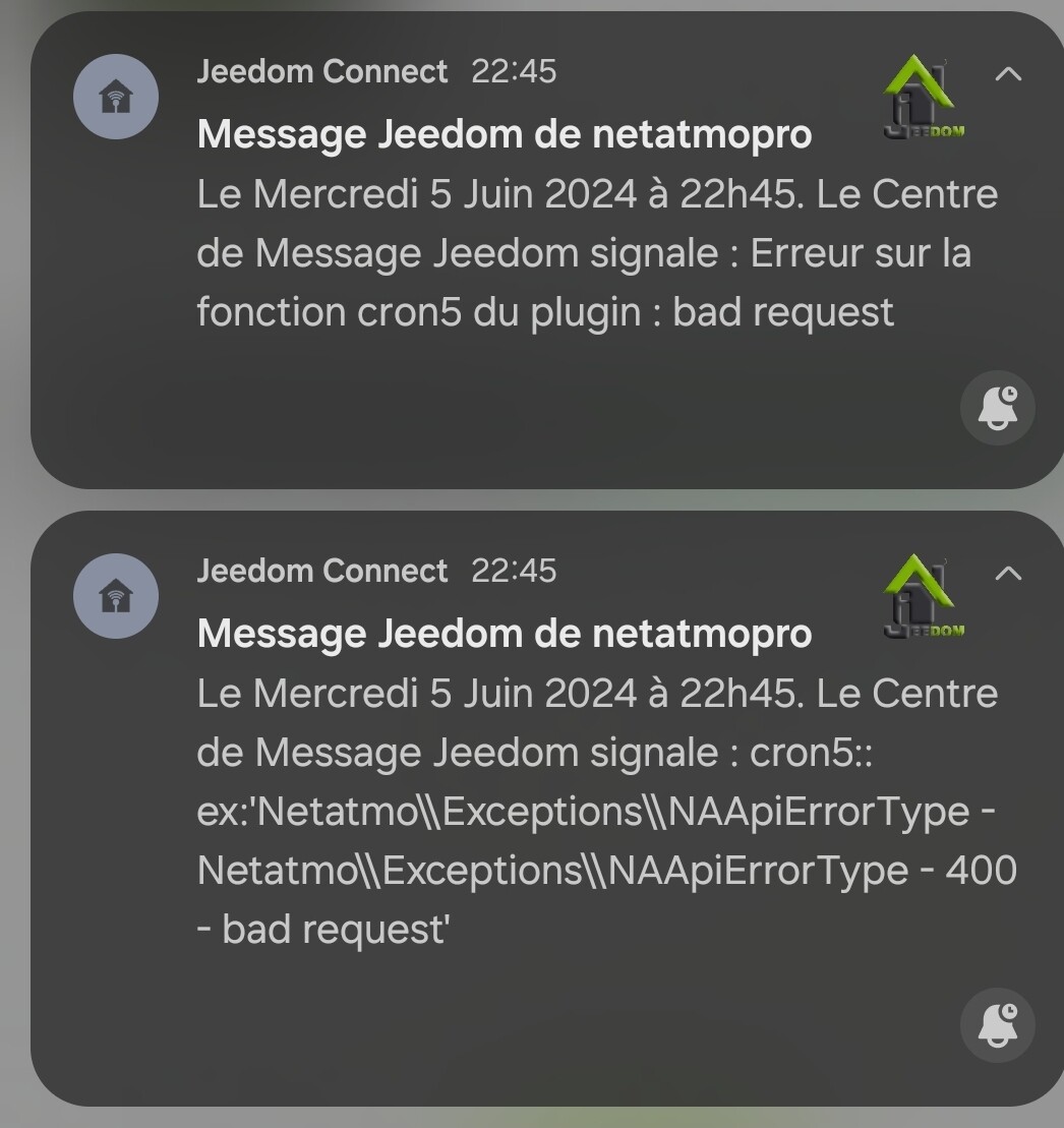

Erreurs messages : Netatmo NAApiErrorType - 400 - bad request'
ca replante, même avec la beta
j’ai mis la derniere stable et relancé une synchro
Ca tiens depuis plus de 4h, merci Thanaus !

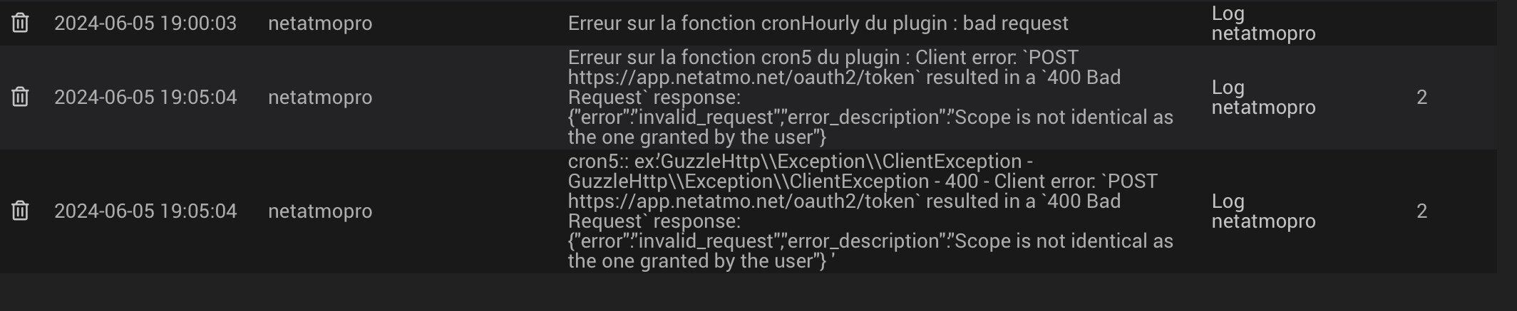

Bonjour je viens de mettre à jour le plugin sur le jeedom d un ami que je gère voici le message d’erreur qu’il viens de recevoir
Puis je sais pas si c’est lier mais il ne vois plus la caméra sous jeedom mais cela fonctionne avec l’application merci d’avance
Édit pour infos
4954|[2024-06-05 19:00:04] DEBUG  : cron:: refresh:''
4955|[2024-06-05 19:00:04] DEBUG  : synchronize:: update:true
4956|[2024-06-05 19:00:04] DEBUG  : synchronize:: scope:'read_station;read_camera write_camera access_camera read_presence access_presence read_smokedetector read_doorbell access_doorbell'
4957|[2024-06-05 19:00:04] DEBUG  : synchronize:: Weather
4958|[2024-06-05 19:00:04] DEBUG  : NARequest:: 'GET' 'https://app.netatmo.net/api/getstationsdata' ''
4959|[2024-06-05 19:00:04] DEBUG  : cron5:: ex:'GuzzleHttp\\Exception\\ClientException - GuzzleHttp\\Exception\\ClientException - 400 - Client error: `POST https://app.netatmo.net/oauth2/token` resulted in a `400 Bad Request` response: {"error":"invalid_request","error_description":"Scope is not identical as the one granted by the user"} '
4960|[2024-06-05 19:00:04] ERROR  : cron5:: ex:'GuzzleHttp\\Exception\\ClientException - GuzzleHttp\\Exception\\ClientException - 400 - Client error: `POST https://app.netatmo.net/oauth2/token` resulted in a `400 Bad Request` response: {"error":"invalid_request","error_description":"Scope is not identical as the one granted by the user"} '
4961|[2024-06-05 19:00:04] ERROR  : Erreur sur la fonction cron5 du plugin : Client error: `POST https://app.netatmo.net/oauth2/token` resulted in a `400 Bad Request` response: {"error":"invalid_request","error_description":"Scope is not identical as the one granted by the user"}
4962|[2024-06-05 19:01:03] DEBUG  : cron:: refresh:''
4963|[2024-06-05 19:02:03] DEBUG  : cron:: refresh:''
4964|[2024-06-05 19:03:03] DEBUG  : cron:: refresh:''
4965|[2024-06-05 19:04:03] DEBUG  : cron:: refresh:''
4966|[2024-06-05 19:05:04] DEBUG  : cron:: refresh:''
4967|[2024-06-05 19:05:04] DEBUG  : synchronize:: update:true
4968|[2024-06-05 19:05:04] DEBUG  : synchronize:: scope:'read_station;read_camera write_camera access_camera read_presence access_presence read_smokedetector read_doorbell access_doorbell'
4969|[2024-06-05 19:05:04] DEBUG  : synchronize:: Weather
4970|[2024-06-05 19:05:04] DEBUG  : NARequest:: 'GET' 'https://app.netatmo.net/api/getstationsdata' ''
4971|[2024-06-05 19:05:04] DEBUG  : cron5:: ex:'GuzzleHttp\\Exception\\ClientException - GuzzleHttp\\Exception\\ClientException - 400 - Client error: `POST https://app.netatmo.net/oauth2/token` resulted in a `400 Bad Request` response: {"error":"invalid_request","error_description":"Scope is not identical as the one granted by the user"} '
4972|[2024-06-05 19:05:04] ERROR  : cron5:: ex:'GuzzleHttp\\Exception\\ClientException - GuzzleHttp\\Exception\\ClientException - 400 - Client error: `POST https://app.netatmo.net/oauth2/token` resulted in a `400 Bad Request` response: {"error":"invalid_request","error_description":"Scope is not identical as the one granted by the user"} '
4973|[2024-06-05 19:05:04] ERROR  : Erreur sur la fonction cron5 du plugin : Client error: `POST https://app.netatmo.net/oauth2/token` resulted in a `400 Bad Request` response: {"error":"invalid_request","error_description":"Scope is not identical as the one granted by the user"}
4974|[2024-06-05 19:05:37] DEBUG  : getIconFile::
4975|[2024-06-05 19:05:37] DEBUG  : getIconFile::
4976|[2024-06-05 19:05:37] DEBUG  : getIconFile::
4977|[2024-06-05 19:05:37] DEBUG  : getIconFile::
4978|[2024-06-05 19:06:03] DEBUG  : cron:: refresh:''
4979|[2024-06-05 19:07:02] DEBUG  : cron:: refresh:''
4980|[2024-06-05 19:08:03] DEBUG  : cron:: refresh:''
4981|[2024-06-05 19:09:03] DEBUG  : cron:: refresh:''
4982|[2024-06-05 19:10:03] DEBUG  : cron:: refresh:''
4983|[2024-06-05 19:10:04] DEBUG  : synchronize:: update:true
4984|[2024-06-05 19:10:04] DEBUG  : synchronize:: scope:'read_station;read_camera write_camera access_camera read_presence access_presence read_smokedetector read_doorbell access_doorbell'
4985|[2024-06-05 19:10:04] DEBUG  : synchronize:: Weather
4986|[2024-06-05 19:10:04] DEBUG  : NARequest:: 'GET' 'https://app.netatmo.net/api/getstationsdata' ''
4987|[2024-06-05 19:10:04] DEBUG  : cron5:: ex:'GuzzleHttp\\Exception\\ClientException - GuzzleHttp\\Exception\\ClientException - 400 - Client error: `POST https://app.netatmo.net/oauth2/token` resulted in a `400 Bad Request` response: {"error":"invalid_request","error_description":"Scope is not identical as the one granted by the user"} '
4988|[2024-06-05 19:10:04] ERROR  : cron5:: ex:'GuzzleHttp\\Exception\\ClientException - GuzzleHttp\\Exception\\ClientException - 400 - Client error: `POST https://app.netatmo.net/oauth2/token` resulted in a `400 Bad Request` response: {"error":"invalid_request","error_description":"Scope is not identical as the one granted by the user"} '
4989|[2024-06-05 19:10:04] ERROR  : Erreur sur la fonction cron5 du plugin : Client error: `POST https://app.netatmo.net/oauth2/token` resulted in a `400 Bad Request` response: {"error":"invalid_request","error_description":"Scope is not identical as the one granted by the user"}
4990|[2024-06-05 19:11:03] DEBUG  : cron:: refresh:''
4991|[2024-06-05 19:12:02] DEBUG  : cron:: refresh:''
4992|[2024-06-05 19:13:03] DEBUG  : cron:: refresh:''
4993|[2024-06-05 19:14:03] DEBUG  : cron:: refresh:''
4994|[2024-06-05 19:15:04] DEBUG  : cron:: refresh:''
4995|[2024-06-05 19:15:04] DEBUG  : synchronize:: update:true
4996|[2024-06-05 19:15:04] DEBUG  : synchronize:: scope:'read_station;read_camera write_camera access_camera read_presence access_presence read_smokedetector read_doorbell access_doorbell'
4997|[2024-06-05 19:15:04] DEBUG  : synchronize:: Weather
4998|[2024-06-05 19:15:04] DEBUG  : NARequest:: 'GET' 'https://app.netatmo.net/api/getstationsdata' ''
4999|[2024-06-05 19:15:05] DEBUG  : cron5:: ex:'GuzzleHttp\\Exception\\ClientException - GuzzleHttp\\Exception\\ClientException - 400 - Client error: `POST https://app.netatmo.net/oauth2/token` resulted in a `400 Bad Request` response: {"error":"invalid_request","error_description":"Scope is not identical as the one granted by the user"} '
5000|[2024-06-05 19:15:05] ERROR  : cron5:: ex:'GuzzleHttp\\Exception\\ClientException - GuzzleHttp\\Exception\\ClientException - 400 - Client error: `POST https://app.netatmo.net/oauth2/token` resulted in a `400 Bad Request` response: {"error":"invalid_request","error_description":"Scope is not identical as the one granted by the user"} '
5001|[2024-06-05 19:1
