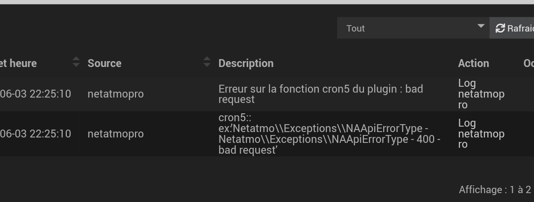

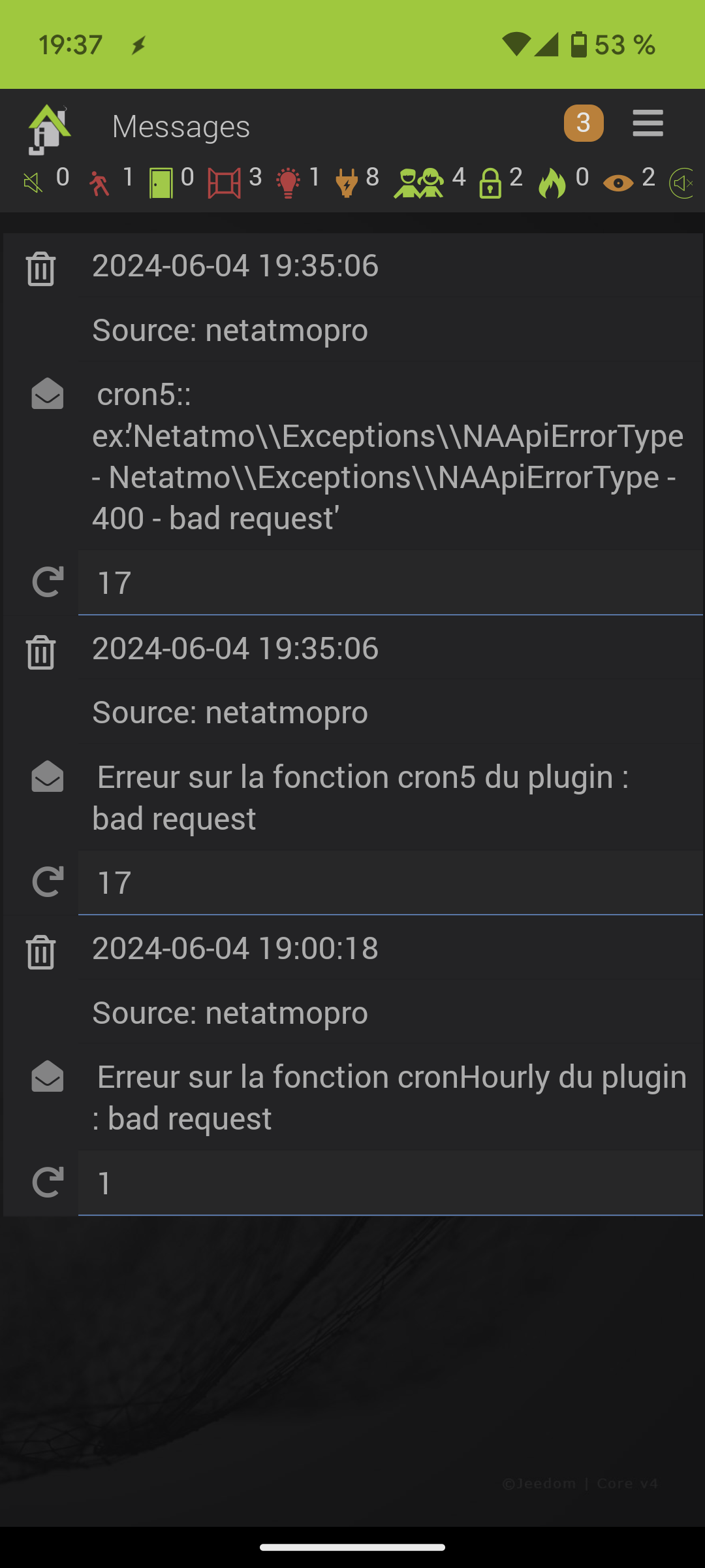

J’ai ce message d’erreur qui n’arrête pas d’être envoyer depuis cet après-midi, cela vient il des serveurs chez netatmo ?
> Erreur sur la fonction cron5 du plugin : bad request
> [2024-06-03 22:00:15] ERROR  : Erreur sur la fonction cronHourly du plugin : bad request
> [2024-06-03 22:05:08] ERROR  : cron5:: ex:'Netatmo\\Exceptions\\NAApiErrorType - Netatmo\\Exceptions\\NAApiErrorType - 400 - bad request'
> [2024-06-03 22:05:08] ERROR  : Erreur sur la fonction cron5 du plugin : bad request
> [2024-06-03 22:10:09] ERROR  : cron5:: ex:'Netatmo\\Exceptions\\NAApiErrorType - Netatmo\\Exceptions\\NAApiErrorType - 400 - bad request'
> [2024-06-03 22:10:09] ERROR  : Erreur sur la fonction cron5 du plugin : bad request
> [2024-06-03 22:15:09] ERROR  : cron5:: ex:'Netatmo\\Exceptions\\NAApiErrorType - Netatmo\\Exceptions\\NAApiErrorType - 400 - bad request'
> [2024-06-03 22:15:09] ERROR  : Erreur sur la fonction cron5 du plugin : bad request
> [2024-06-03 22:20:10] ERROR  : cron5:: ex:'Netatmo\\Exceptions\\NAApiErrorType - Netatmo\\Exceptions\\NAApiErrorType - 400 - bad request'
> [2024-06-03 22:20:10] ERROR  : Erreur sur la fonction cron5 du plugin : bad request

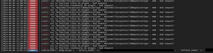

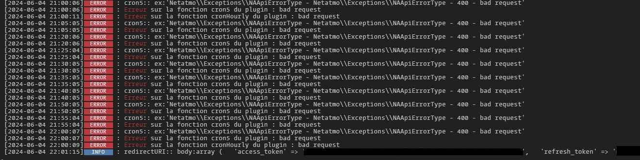

Voici les logs avec debug quand je sync
[2024-06-04 17:15:02] ERROR  : cron5:: ex:'Netatmo\\Exceptions\\NAApiErrorType - Netatmo\\Exceptions\\NAApiErrorType - 400 - bad request'
[2024-06-04 17:15:02] ERROR  : Erreur sur la fonction cron5 du plugin : bad request
[2024-06-04 17:20:03] ERROR  : cron5:: ex:'Netatmo\\Exceptions\\NAApiErrorType - Netatmo\\Exceptions\\NAApiErrorType - 400 - bad request'
[2024-06-04 17:20:03] ERROR  : Erreur sur la fonction cron5 du plugin : bad request
[2024-06-04 17:23:52] DEBUG  : synchronize:: update:false
[2024-06-04 17:23:52] DEBUG  : synchronize:: scope:array ( )
[2024-06-04 17:23:52] DEBUG  : synchronize:: NAWSApiClient
[2024-06-04 17:24:04] DEBUG  : cron:: refresh:''

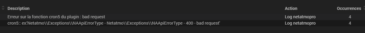

Vous avez tous bien une application spécifique par plugin lié à l’univers Netatmo ?
Etes-vous en beta ou en stable ?
Pour ma part, je suis en beta et je n’ai que 4 erreurs depuis ce matin.
Tout le reste fonctionne parfaitement bien…

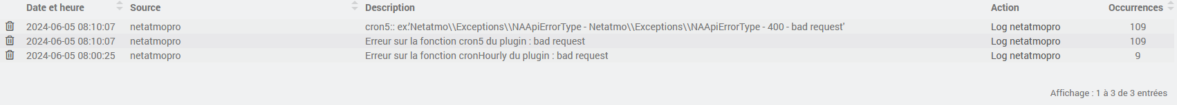

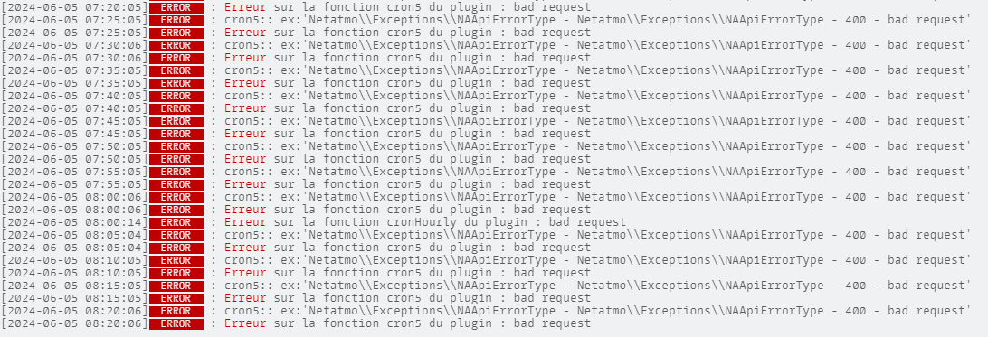

Même souci. Plus de 250 erreur
J’ai bien une api spécifique dédiée au plugin.
Je suis en stable
J’ai fait une nouvelle association et je tombe bien sur la page « approuved ». En revanche, impossible de faire une synchronisation des équipements.

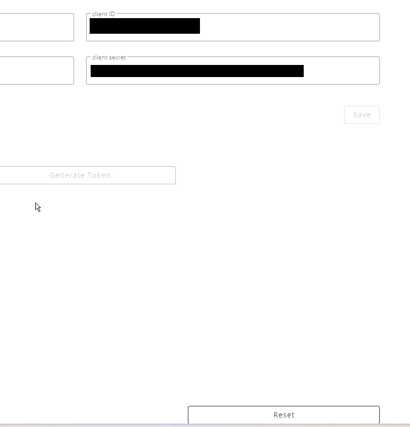

J’ai généré de nouveaux « client Id » et « Client secret » via le bouton « Reset » en bas de la page d’API.
(Page Web : https://dev.netatmo.com/apps/)
Et apparemment, le problème semble avoir disparu.
