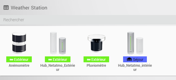

Concernant les modules Energie, je ne crois pas en avoir, j’ai juste des modules Weather Station :

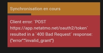

Je viens de réaliser la mise à jour sans resssocier mon compte et toujours l’erreur (seul équipement un thermostat netatmo)
Si j’appuie sur synchronisation j’ai ce message :
Screenshot_20240605_135409_Chrome
[2024-06-05 13:40:09] ERROR : cron5:: ex:‹ Netatmo\Exceptions\NAApiErrorType - Netatmo\Exceptions\NAApiErrorType - 400 - bad request ›
[2024-06-05 13:40:09] ERROR : Erreur sur la fonction cron5 du plugin : bad request
[2024-06-05 13:44:58] ALERT : Update Data Model from version 10 to version 11
[2024-06-05 13:44:58] ALERT : Apply Data Model version 11
[2024-06-05 13:44:58] ALERT : End to Apply Data Model Update to version 11
[2024-06-05 13:45:11] ERROR : cron5:: ex:‹ Netatmo\Exceptions\NAApiErrorType - Netatmo\Exceptions\NAApiErrorType - 400 - bad request ›
[2024-06-05 13:45:11] ERROR : Erreur sur la fonction cron5 du plugin : bad request
[2024-06-05 13:50:09] ERROR : cron5:: ex:‹ Netatmo\Exceptions\NAApiErrorType - Netatmo\Exceptions\NAApiErrorType - 400 - bad request ›
[2024-06-05 13:50:09] ERROR : Erreur sur la fonction cron5 du plugin : bad request

oui je viens de réassocier mon compte, j’ai meme le message jeedom qui valide la connexion. Mais dans la foulée toujours la meme erreur 400
Peux-tu me donner un accès à ton installation jeedom en MP que je puisse faire quelques vérifications ?
Tu as bien mis à jour avec la dernière version stable ?
Oui, ok je suis avec la dernière version stable.
Pour info mon thermostat netatmo est coupé.
Je te donne en MP le compte et l’url
