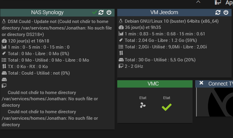

Avec la dernière mise à jour, je n’ai plus de message d’erreurs, mais le plugin ne fonctionne plus sur mon NAS Synology, mais il fonctionne pour ma VM Jeedom tournant sur ce même NAS :

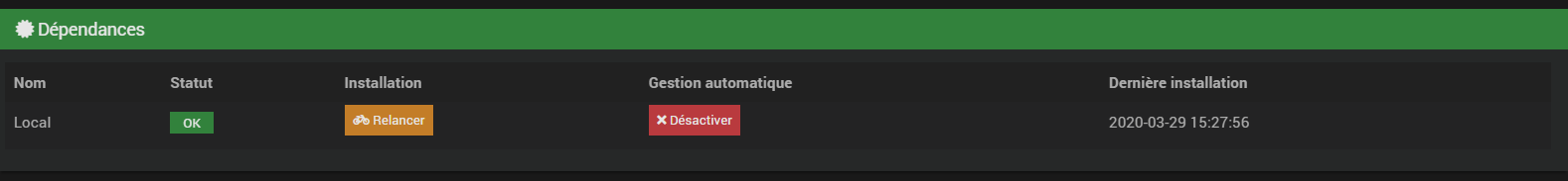

et les dépendances ne se mettent pas à jour…
