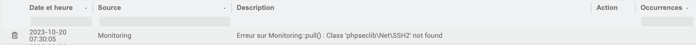

Malheureusement, cela ne corrige pas le souci :
0287|[2023-10-20 08:15:08]ERROR : Erreur sur Monitoring::pull() : Class 'phpseclib\Net\SSH2' not found
0288|[2023-10-20 08:30:13]ERROR : Erreur sur Monitoring::pull() : Class 'phpseclib\Net\SSH2' not found
0289|[2023-10-20 08:43:48]INFO : Début d'activation du plugin
0290|[2023-10-20 08:43:49]INFO : Info sur le démon : {"launchable_message":"","launchable":"nok","state":"nok","log":"nok","auto":0}
0291|[2023-10-20 08:45:09]ERROR : Erreur sur Monitoring::pull() : Class 'phpseclib\Net\SSH2' not found
0292|[2023-10-20 09:00:14]ERROR : Erreur sur Monitoring::pull() : Class 'phpseclib\Net\SSH2' not found
Il y a une erreur de path dans la dernière MAJ, j’ai fait un PR :
Que faut-il faire, réinstaller, relancer les dépendances ??
Désactiver le plugin en attendant la prochaine MAJ ou modifier le fichier manuellement avec l’éditeur de fichiers et avec précaution.

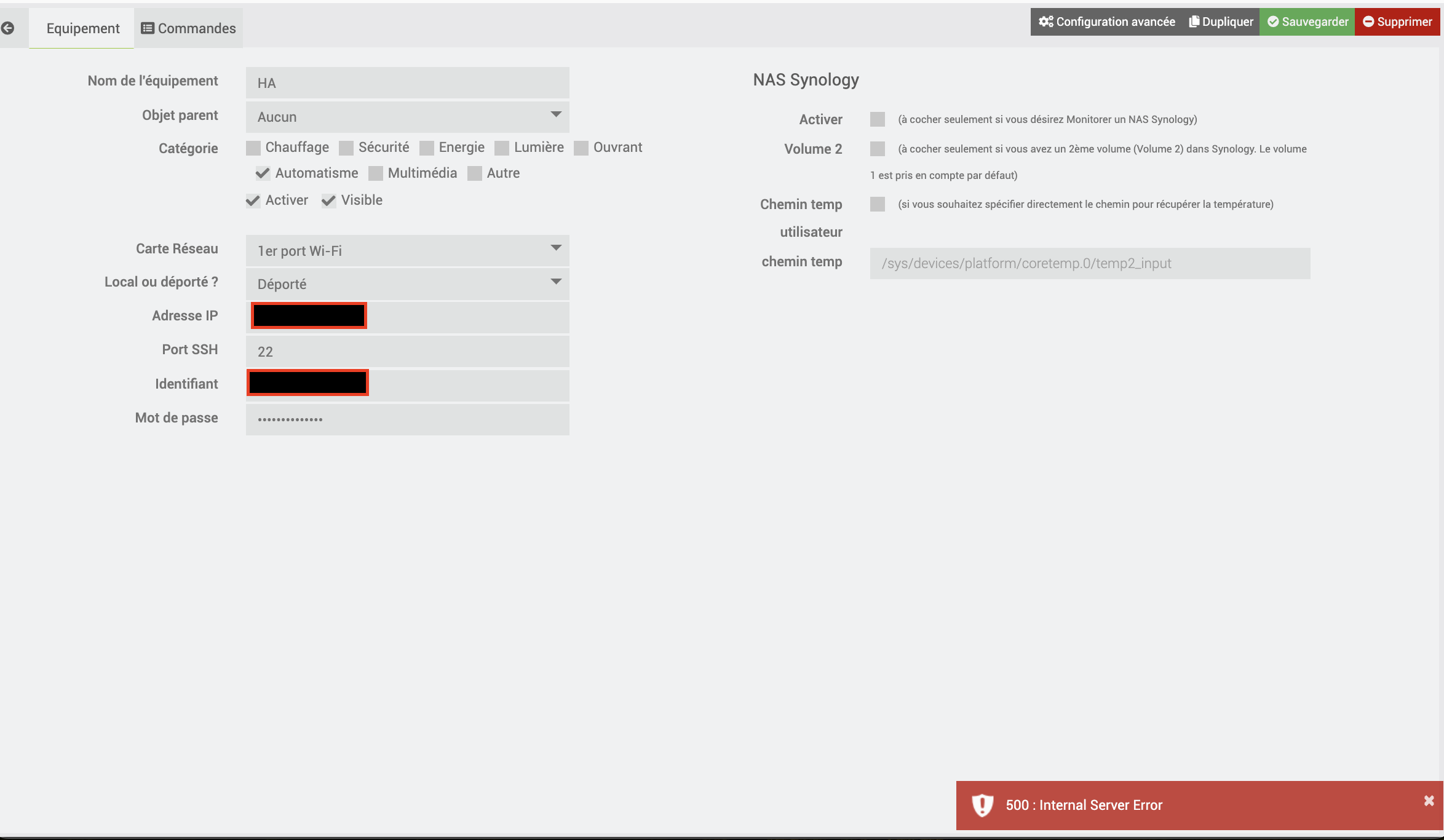

De mon coté des que la mise à jour install la lib php-phpseclib j’ai une erreur 500.
Debian Buster
Core en Alpha 4.4.0
Plugin Monitorng 2023-10-21 01:13:55
la suppression de la lib redonne l’accès a jeedom
sudo apt-get remove -y php-phpseclib

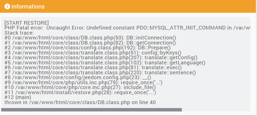

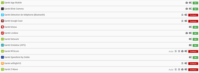

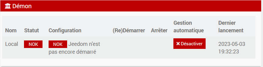

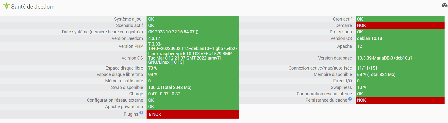

Bonjour.
Y a t il lien de cause à effet entre dernière maj de la version stable Monitoring et le fait que depuis mon jeedom dérape totalement ?
Matériel Rpi 3b+ core 4317 sur un site distant.
Hors log scénario, aucune anomalie n’apparaît.
Redémarrage Jeedom ou Rpi ou désactivation du plugin sans effet.
Ci dessous log consistency et écran santé (les démon des plugins en anomalie indiquent que « Jeedom n’est pas encore démarré »)
Lancement d’une sauvegarde donne l’erreur selon copie écran ci-dessous.
Que puis je effectuer comme action rectificative sachant qu’il s’agit d’un matériel sur site distant ?
Cordialement.

#5 /var/www/html/install/database.php(27): DB::compareAndFix()
#6 {main}
thrown in /var/www/html/core/class/DB.class.php on line 40
[START CHECK AND FIX DB]
PHP Fatal error:  Uncaught Error: Undefined constant PDO::MYSQL_ATTR_INIT_COMMAND in /var/www/html/core/class/DB.class.php:40
Stack trace:
#0 /var/www/html/core/class/DB.class.php(50): DB::initConnection()
#1 /var/www/html/core/class/DB.class.php(82): DB::getConnection()
#2 /var/www/html/core/class/config.class.php(192): DB::Prepare()
#3 /var/www/html/core/class/translate.class.php(51): config::byKeys()
#4 /var/www/html/core/class/translate.class.php(207): translate::getConfig()
#5 /var/www/html/core/class/translate.class.php(102): translate::getLanguage()
#6 /var/www/html/core/class/translate.class.php(81): translate::exec()
#7 /var/www/html/core/class/translate.class.php(220): translate::sentence()
#8 /var/www/html/core/config/jeedom.config.php(23): __()
#9 /var/www/html/core/php/utils.inc.php(79): require_once('...')
#10 /var/www/html/core/php/core.inc.php(27): include_file()
#11 /var/www/html/install/consistency.php(43): require_once('...')
#12 {main}
Edit: personne n’a une idée d’une action pour retrouver un jeedom fonctionnel ?

j’ai encore des erreurs uniquement pour nut_free.
Je suis tourne avec un RPI4 64bits sous debian 10
PHP Warning:  include(Net/SSH2.php): failed to open stream: No such file or directory in /var/www/html/plugins/Nut_free/core/class/Nut_free.class.php on line 26
PHP Warning:  include(): Failed opening 'Net/SSH2.php' for inclusion (include_path='.:/usr/share/php.:/usr/share/php/phpseclib.:/usr/share/php.:/usr/share/php/phpseclib/phpseclib') in /var/www/html/plugins/Nut_free/core/class/Nut_free.class.php on line 26
PHP Warning:  include(Crypt/RSA.php): failed to open stream: No such file or directory in /var/www/html/plugins/Nut_free/core/class/Nut_free.class.php on line 27
PHP Warning:  include(): Failed opening 'Crypt/RSA.php' for inclusion (include_path='.:/usr/share/php.:/usr/share/php/phpseclib.:/usr/share/php.:/usr/share/php/phpseclib/phpseclib') in /var/www/html/plugins/Nut_free/core/class/Nut_free.class.php on line 27
PHP Warning:  include(autoload.php): failed to open stream: No such file or directory in /var/www/html/plugins/Nut_free/core/class/Nut_free.class.php on line 28
PHP Warning:  include(): Failed opening 'autoload.php' for inclusion (include_path='.:/usr/share/php.:/usr/share/php/phpseclib.:/usr/share/php.:/usr/share/php/phpseclib/phpseclib') in /var/www/html/plugins/Nut_free/core/class/Nut_free.class.php on line 28
