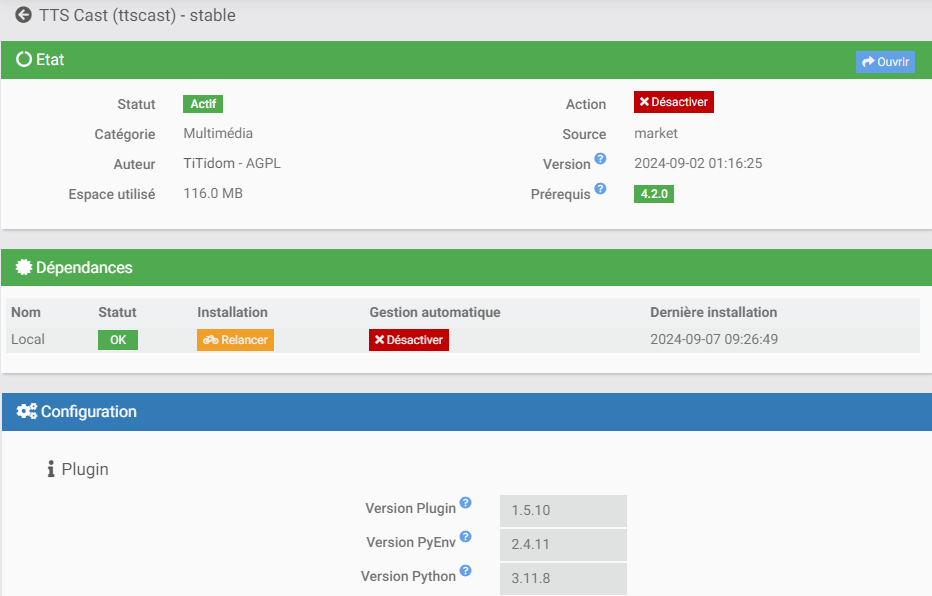

Je suis uptodate côté plugin.

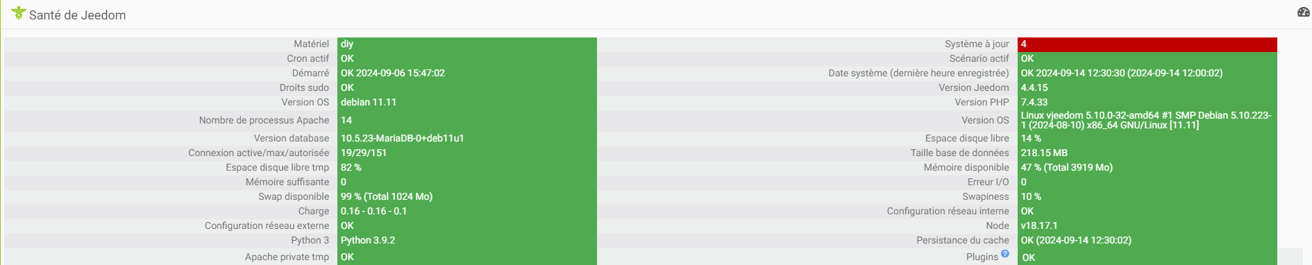

Perso, je suis en 4.4.17 sur mon jeedom de prod et je viens de regarder (il tourne depuis plusieurs semaines), je n’ai trouvé aucune trace d’un tel message.

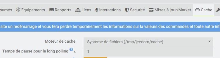

Tu as quoi comme système de cache pour Jeedom ? (à tout hasard)
Tu as tenté de redémarrer ton Jeedom j’imagine pour voir si l’erreur perdurait après un reboot ?
Si qqn a une idée de ce qui peut provoquer ces messages d’erreurs ?
TiTidom.
Oui le jeedom a été reboot, le plugin également avec remise à jour des dependances au cas où.
Je n’ai l’erreur que sur le plugin ttscast.
J’ai pour le moment rien touché au cache depuis la dernière maj.

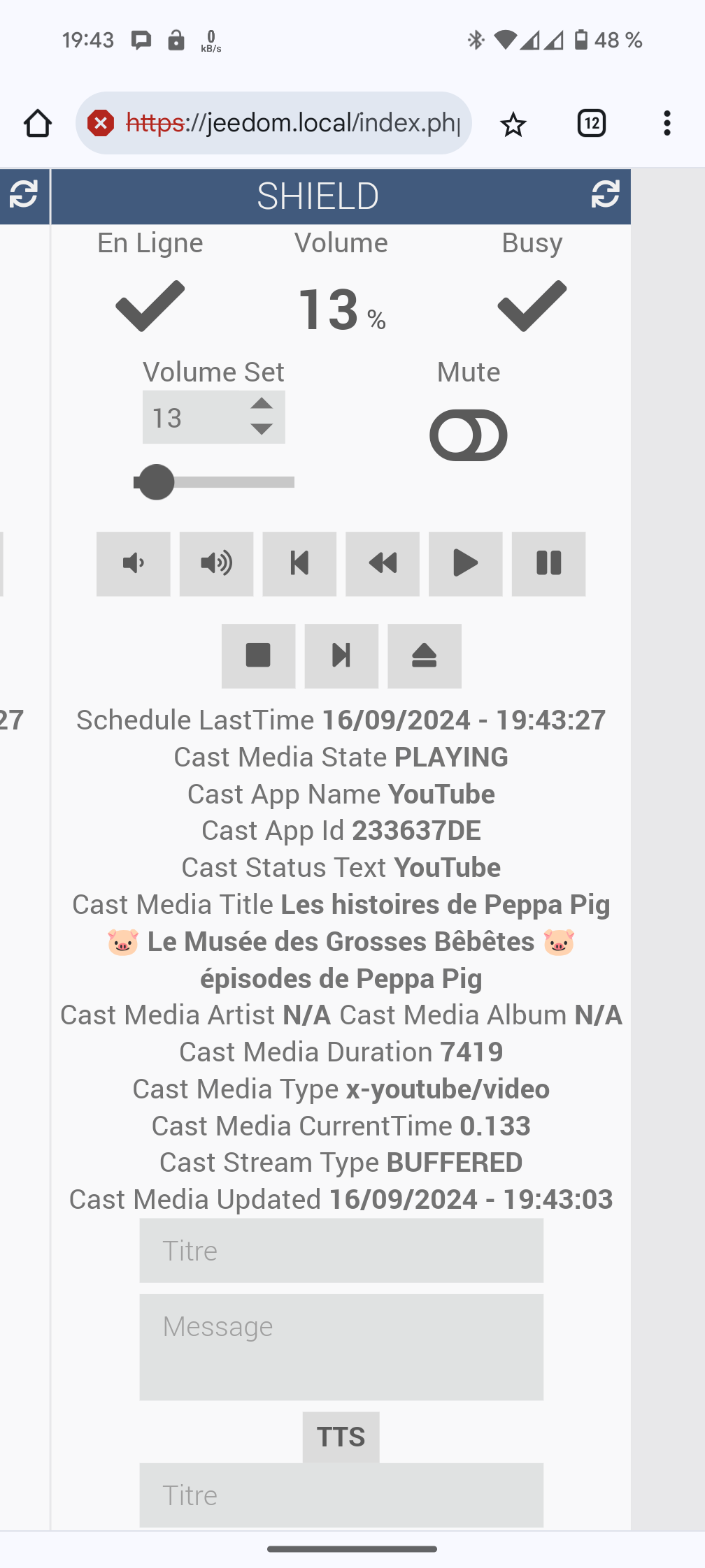

@TiTidom j’ai trouvé le coupable, c’est ma fille avec ses épisodes de cochon favoris sur ma Shield !!! mdr
Pour faire simple le bug est bien lié à la lecture sur youtube de videos où dans le titre y’a des smiley :rofl:

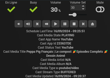

C’est exactement cette video la qui a fait trigger : https://youtu.be/0SBnDqZUfYY?si=r1qxiALXnlH-k1fo
Petite info supplémentaire pour etre complet : c’est donc lu à partir d’une Nvidia Shield,ca tu le savais deja mais peut etre que l’autre paramètre peut jouer à savoir que je lis pas avec youtube mais SmartTube, très bon lecteur sans pub au passage (GitHub - yuliskov/SmartTube: SmartTube - an advanced player for set-top boxes and tvs running Android OS) au cas où ca joue sur les erreurs.

LOL, et un nouvel épisode est en cours de lecture (celui de ton lien), je te remercierai jamais assez :stuck_out_tongue:
C’est fou ca, je viens de lancer la vidéo (via l’option youtube du plugin) = aucun bug, j’ai même des petits cochons dans les logs du plugin maintenant :joy:

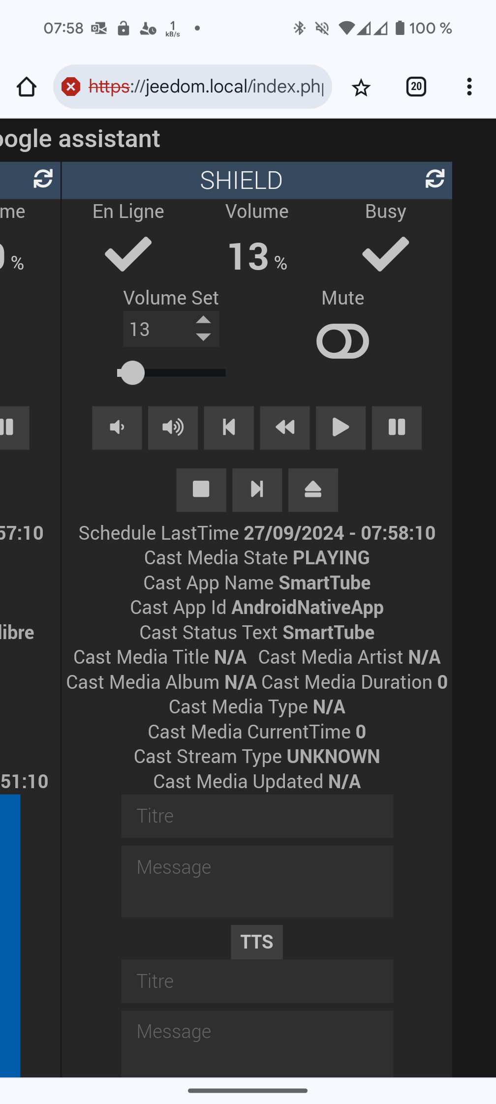

C’est pas mieux, toujours l’erreur mais c’est même moins bien car désormais quand je lis la vidéo je vois même plus le titre du tout dans l’équipement (ça fonctionne pour les autres vidéos.
2024-09-27 07:55:10] DEBUG  : [REALTIME][CAST] Cast cmd event :: title = Les histoires de Peppa Pig 🐷 Le Musée des Grosses Bêbêtes 🐷 épisodes de Peppa Pig
[2024-09-27 07:55:10] ERROR  : <span id="span_errorMessage">[MySQL] Error code : 22007 (1366). Incorrect string value: '\xF0\x9F\x90\xB7 L...' for column `jeedom`.`event`.`option` at row 1  : INSERT INTO `event` SET `datetime`=:datetime, `name`=:name,`option`=:option</span>
