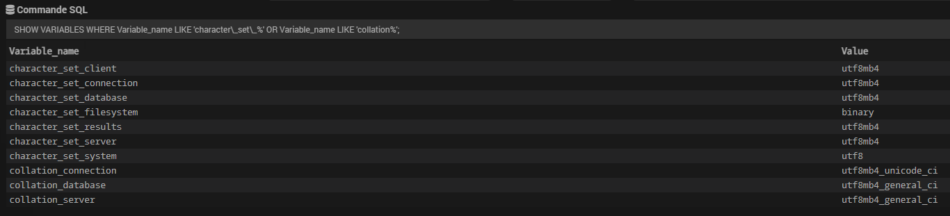

Tu pourrais lancer cette commande SQL sur ton Jeedom ? (cela ne modifie rien, c’est juste pour aller voir l’encodage défini dans ton SQL) :
SHOW VARIABLES WHERE Variable_name LIKE 'character\_set\_%' OR Variable_name LIKE 'collation%';
Voici ce que cela donne chez moi :
TiTidom.

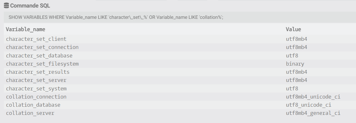

Ah c’est pas exactement pareil (je commencais a songer aussi coté sql si ca coince pas car ca semble etre plus cote DB) : le character_set_database (utf8 vs utf8mb4) et collation_database (utf8_unicode_ci vs utf8mb4_general_ci)
Ca peut clairement titiller ca non ? C’est malgré tout UTF8 mais avec des variantes que je ne connais absolument pas.
Après c’est quoi le standard ? (j’ai envie de dire le tien s’il est plus ‹ propre › que le mien)

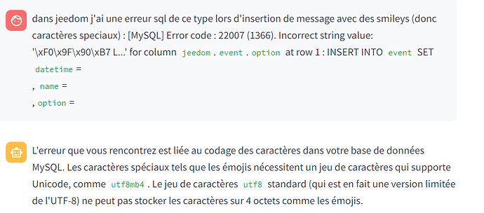

Bah j’ai demandé a ChatGPT 4o lol

Ah bah là on commence à y voir plus clair :+1:
Donc voilà l’explication (de la cause du message d’erreur).
Par contre je m’explique pas pourquoi ta BDD est différente de la mienne.
Tout ce que je peux te dire, c’est que mes jeedom (prod, dev, tests : Debian 10, 11, 12) sont TOUS avec les mêmes paramètres (ceux que j’ai mis en capture plus haut) en utf8mb4 et installés from scratch (Debian propre + Jeedom ensuite).
Par contre, je n’ai pas assez de connaissances poussées en SQL pour expliquer comment la tienne a pu se retrouver avec cet encoding, ni s’il est possible de le changer sans tout casser (la solution la plus propre semble encore de réinstaller un Debian 11 tout propre avec un jeedom tout neuf et restaurer un backup dessus).
