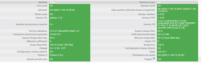

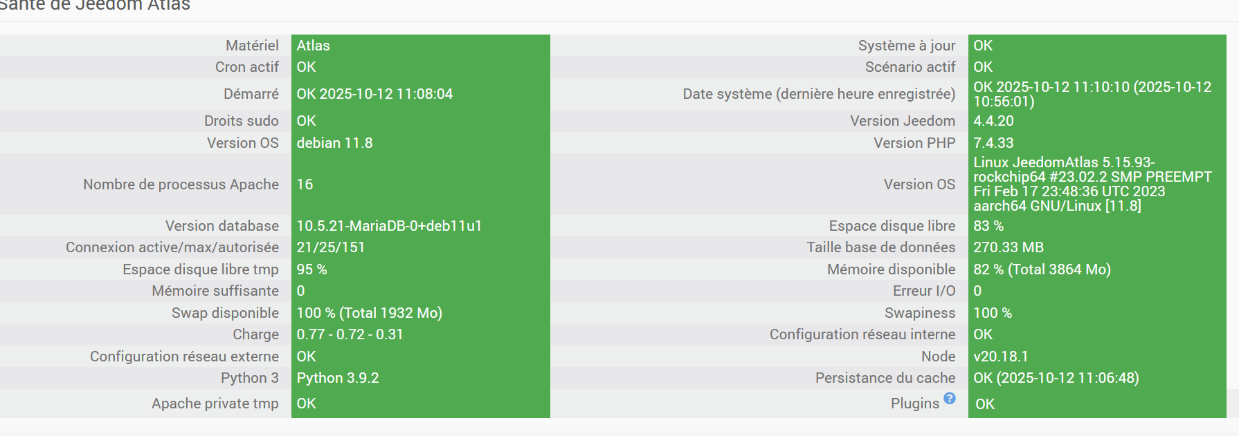

Erreur lors de la récupération des mesures attente de 10s pour recommmencer
Depuis la mise en service du plugin j’ai cette erreur récurrente dans les logs
Je suis sur une Atlas en 4.4.20, debian 11.8, Pouvez vous m’aider svp ? Merci

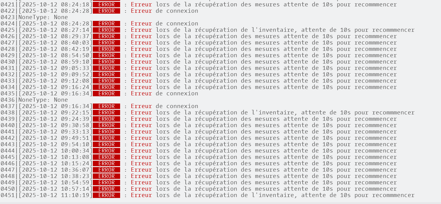

Je corrige pour les logs, mais celà me paraissait moins propre
0490|[2025-10-12 15:55:30] ERROR  : Erreur lors de la récupération des mesures attente de 10s pour recommmencer
0491|[2025-10-12 15:59:48] ERROR  : Erreur lors de la récupération des mesures attente de 10s pour recommmencer
0492|[2025-10-12 16:04:07] ERROR  : Erreur lors de la récupération des mesures attente de 10s pour recommmencer
0493|[2025-10-12 16:10:32] ERROR  : Erreur lors de la récupération des mesures attente de 10s pour recommmencer
0494|[2025-10-12 16:23:08] ERROR  : Erreur lors de la récupération des mesures attente de 10s pour recommmencer
0495|[2025-10-12 16:25:23] ERROR  : Erreur lors de la récupération des mesures attente de 10s pour recommmencer
0496|[2025-10-12 16:46:08] ERROR  : Erreur lors de la récupération des mesures attente de 10s pour recommmencer
0497|[2025-10-12 16:48:23] ERROR  : Erreur lors de la récupération des mesures attente de 10s pour recommmencer
0498|[2025-10-12 16:54:42] ERROR  : Erreur lors de la récupération des mesures attente de 10s pour recommmencer
0499|[2025-10-12 17:05:10] ERROR  : Erreur lors de la récupération des mesures attente de 10s pour recommmencer
0500|[2025-10-12 17:17:46] ERROR  : Erreur lors de la récupération des mesures attente de 10s pour recommmencer
0501|[2025-10-12 17:20:01] ERROR  : Erreur lors de la récupération des mesures attente de 10s pour recommmencer
0502|[2025-10-12 17:24:17] ERROR  : Erreur lors de la récupération des mesures attente de 10s pour recommmencer
0503|[2025-10-12 17:24:27] ERROR  : Erreur de connexion
0504|NoneType: None
0505|[2025-10-12 17:24:27] ERROR  : Erreur de connexion
0506|[2025-10-12 17:27:14] ERROR  : Erreur lors de la récupération de l'inventaire, attente de 10s pour recommmencer
0507|[2025-10-12 17:29:38] ERROR  : Erreur lors de la récupération des mesures attente de 10s pour recommmencer
0508|[2025-10-12 17:42:11] ERROR  : Erreur lors de la récupération des mesures attente de 10s pour recommmencer
0509|[2025-10-12 17:48:34] ERROR  : Erreur lors de la récupération des mesures attente de 10s pour recommmencer
0510|[2025-10-12 17:54:57] ERROR  : Erreur lors de la récupération des mesures attente de 10s pour recommmencer
0511|[2025-10-12 17:57:12] ERROR  : Erreur lors de la récupération des mesures attente de 10s pour recommmencer
0512|[2025-10-12 18:05:33] ERROR  : Erreur lors de la récupération des mesures attente de 10s pour recommmencer
0513|[2025-10-12 18:09:53] ERROR  : Erreur lors de la récupération des mesures attente de 10s pour recommmencer
0514|[2025-10-12 18:12:08] ERROR  : Erreur lors de la récupération des mesures attente de 10s pour recommmencer
0515|[2025-10-12 18:16:24] ERROR  : Erreur lors de la récupération des mesures attente de 10s pour recommmencer
0516|[2025-10-12 18:16:34] ERROR  : Erreur de connexion
0517|NoneType: None
0518|[2025-10-12 18:16:34] ERROR  : Erreur de connexion
0519|[2025-10-12 18:22:14] ERROR  : Erreur lors de la récupération de l'inventaire, attente de 10s pour recommmencer
0520|[2025-10-12 18:24:38] ERROR  : Erreur lors de la récupération des mesures attente de 10s pour recommmencer
0521|[2025-10-12 18:30:57] ERROR  : Erreur lors de la récupération des mesures attente de 10s pour recommmencer
0522|[2025-10-12 18:33:12] ERROR  : Erreur lors de la récupération des mesures attente de 10s pour recommmencer

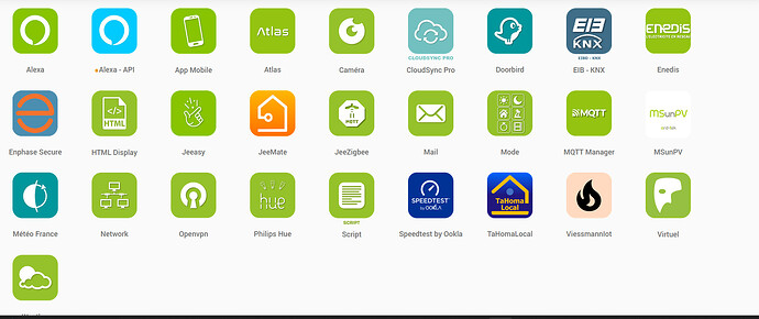

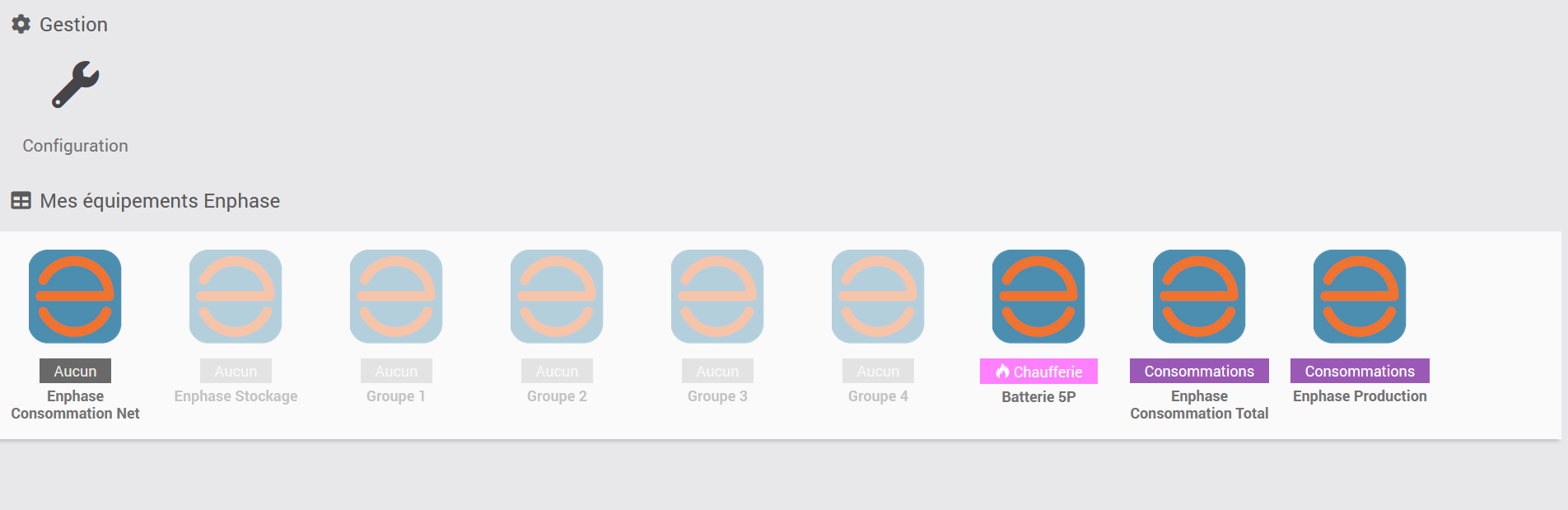

Est-ce que tu as vraiment fait ce qui a été dit à savoir de n’utiliser que le plugin-enphasesecur et pas un autre pour interroger la passerelle Enphase ?
:arrow_right: Peux-tu poser la capture d’écran de tes plugins histoire de nous montrer.
bonjour,

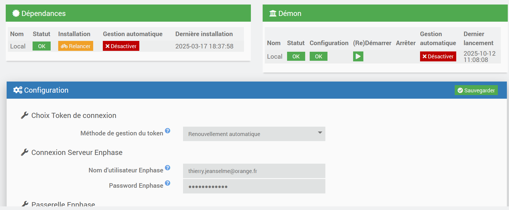

Oui je n’utilise qu’un seul plugin, j’essaie en effet d’être conséquent, et de suivre les conseils qui me sont donnés. Pour te répondre voici mes plugins et maintenant comment on peut avancer stp ?

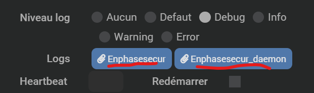

Est-ce que tu peux passer les logs en débug, relancer le demon et nous poster les logs d’environ 30mn histoire de voir comment ça tourne ?
C’était quoi l’autre plugin que tu utilisais avant en plus de celui-ci ? L’officiel plugin-enphase ?
Rebonjour, merci pour ton aide,
Oui le précédent plugin était plugin-enphase, j’ai migré puis je l’ai supprimé

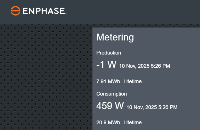

Bon donc en effet, le plugin obtient un timeout quand il essai de se connecter
0100|[2025-11-10 14:43:23] DEBUG  : receive_response_headers.failed exception=ReadTimeout(timeout('The read operation timed out'))
Mais il obtient toutefois un OK quand il demande l’inventaire :
0079|[2025-11-10 14:43:13] INFO  : HTTP Request: GET https://192.168.1.225/inventory.json "HTTP/1.1 200 OK"
C’est quand même curieux.

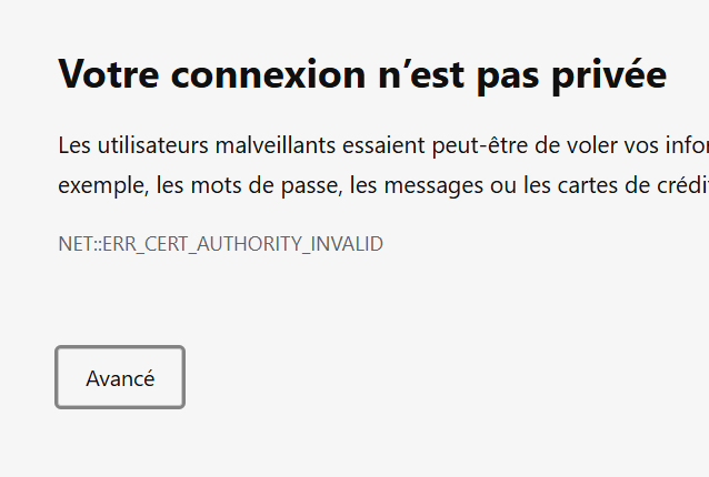

Est-ce que tu peux :
  • Ouvrir la page https://192.168.1.225/home dans ton navigateur (depuis chez toi)
  • Valider la connexion en cliquant sur « Avancé » puis « Continuer vers … »
  • Cliquer sur « Login with Enphase » et utiliser tes identifiants
Est-ce que ça fonctionne et que tu arrives sur la page d’accueil de la passerelle ?
Tu pourrais aussi, dans un 2eme temps éteindre et redémarrer la passerelle Enphase puis reposter (après 10mn le temps que ça remonte) les logs ici en supprimant les informations d’identifications ou me les envoyer en MP (message privé) ?
