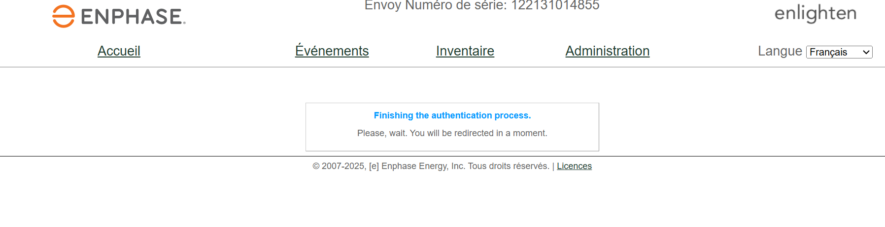

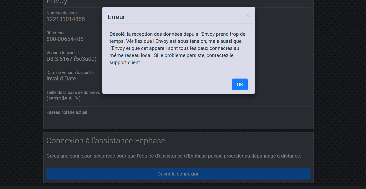

pour répondre à la première partie de ta demande, après avoir cliqué sur le lien https vers ma passerelle j’obtiens l’écran en pièce jointe. En renouvelant l’opération j’ai eu « Not found » …
Je vais lancer la 2° partie des essais demandés.
Dès que tu cliques sur le lien tu as ça ? me semble que c’est pas normal.
Tu es certain de l’adresse IP de la passerelle Enphase ?
Quelle est la version du firmware ?
Oui, je confirme l’adresse Ip de la passerelle
Pour la version je suppose que c’est la V7 mais je ne sais pas le vérifier

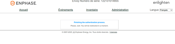

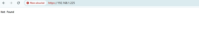

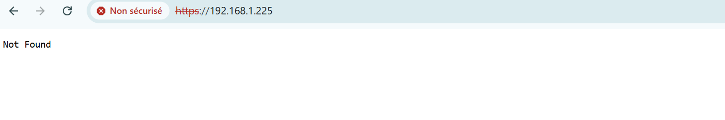

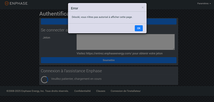

Lorsque je clique sur le lien https pour y accéder, voici dans l’ordre les écrans obtenus
1/ Ah, ça devrait être bon si tu remets le lien avec /home une fois authentifié. Au passage tu pourras voir la version sur cet écran là.
2/ Tu as pu stopper/démarrer la passerelle Enphase ?
Que donne les logs depuis ?

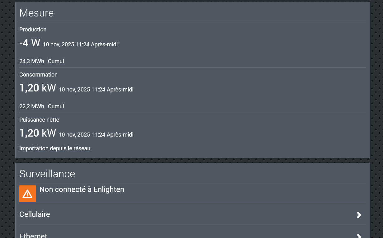

Bonjour, et encore merci pour ta patience,
1/ avec /home j’obtiens en effet l’écran que tu as signalé, mais je constate des messages de lenteur, voir photo et parfois l’absence d’équipement Wifi alors que je suis en connection dessus ? pas clair pour moi, les lenteurs signalées pourraient-elles être le pb ? lorsque je fais un ping vers la passerelle j’ai des réponses entre 18ms et 189ms …
(la passerelle est en WiFi) et je n’ai jamais constaté de difficulté de remontée de données vers l’appli Enphase.
Après un OFF/ON hier au soir, logs de ce matin

OK alors la connexion avec la passerelle se fait bien, la version du firmware est la même que la mienne.
Dans le 1er entre 8h30 et 09h07 on voit quand même bien que le plugin arrive à récupérer des informations. Donc tu confirmes que ça fonctionne mais que tu as parfois des erreurs de connexion, c’est ça ?
Parce que dans le 2eme logs entre 9h13 et 9h23 on voit bien des erreurs de timeout.
Coté latence moi j’ai ça sur 50 paquets :
50 packets transmitted, 50 received, 0% packet loss, time 49067ms
rtt min/avg/max/mdev = 2.463/5.260/109.035/14.867 ms
Donc en moyenne 14ms et au max 109ms, ça reste du WIFI donc rien d’anormal
Tu as le plugin network, est-ce que tu pourrais ajouter un équipement avec l’IP de ta passerelle et activer l’historique pour voir comment ça se passe d’un point de vue réseau sur quelques heures ?
J’ai l’impression que parfois ta passerelle perd le wifi et disparait donc du réseau ce qui empêche évidemment le plugin de faire le job.
rebonjour,
Oui le plugin arrive à récupérer les infos, mais avec des erreurs un peu par vagues
Oui en effet je me pose des questions sur la qualité de la réception WiFi, pourtant la passerelle n’est pas loin du routeur
Je me demande aussi si la passerelle n’est pas un peu trop chargée par moment, en particulier si on met le suivi temps réel sur l’appli enphase (?)
J’ai mis l’adresse IP de la passerelle en observation avec Network
Merci infiniment Bison, bonne journée

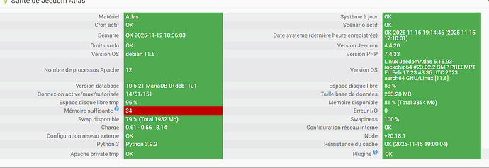

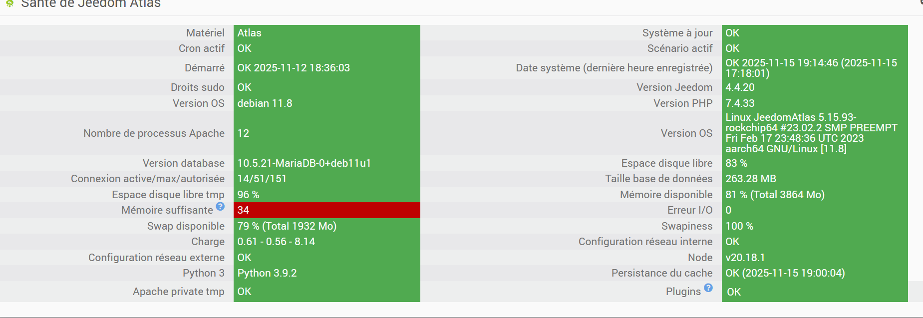

On voit des moyennes des pings avant 3h aujourd’hui.
Tu as essayé de zoomer sur l’historique pour 3 ou 4 événements d’erreur dans les logs (04h05, 04h17, etc…) histoire de se rapprocher et voir comment sont les temps de réponses sur ces heures précises ?
Pourquoi avoir redémarrer la box atlas?
Bonsoir, c’est une très bonne question ! J’espère ne pas polluer l’échange entamé en faisant une digression qui peut être n’en est pas une. J’ai régulièrement des mentions de mémoire insuffisante, que je « nettoie » avec un redémarrage. J’étais au départ avec une smart et je suis passé sur Atlas pour cette raison sans observer de changement. Est ce que le fait de redémarrer libère des ressources qui ont été bloquées à un moment de charge, ou bien celà efface-t-il seulement l’alerte donnée ?
Les problèmes rencontrés avec ma plateforme Enphase décrit dans ce fil ne semble pas lié à ce sujet, à priori, merci à toi

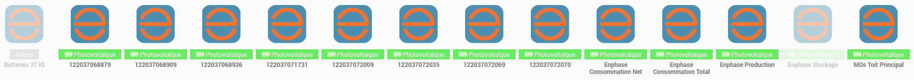

Que veux-tu dire par tout coché sur le plugin?
De mon côté, j’ai ton plugin en mode divisé.
J’ai 14 équipements :
Mes MOs sont actifs. Dois-je les désactiver ?
Je présume que non car les équipements Enphase Production, Enphase Consommation Total & Enphase Consommation Net fonctionnent en collectant les infos des équipements MOs.
Qu’entends-tu par un temps de rafraîchissement bas ?
Parles-tu de l’auto-actualisation du pluggin ?
C’est réglé à 60s de mon côté, je suis en wifi avec un routeur solaire qui interroge la gateway Enphase environ toutes les 4s.
Moi aussi j’ai quelques Erreur lors de la récupération des mesures attente de 10s pour recommencer.
Et une auto actualisation toutes les mn ne devrait pas poser problème.
J’ai bien essayé de trouver une doc plus fournie sur ton repo git mais mis à part le markdown readme…
C’est la passerelle qui fournis les données pas les MO. ( Que ça soit une mesure par tor ou par mo)
Donc si tu n’as pas besoin d’avoir le détail par MO tu peux les décocher.
