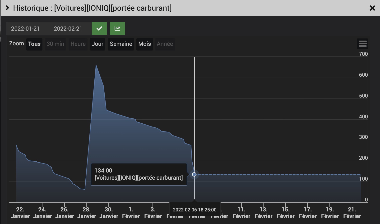

Je remarque, que l’autonomie restante (total ou carburant) ne bouge plus depuis plusieurs jours … alors que sur appli android bluelink, ce sont les bonnes valeurs.
Je suis en last version 2022-02-08 15:33:11 et toujours en jeedom v4.128
Le reste, se met bien à jour (odomètre, etc …)
mais il y a encore, des erreurs, si je force un refresh du même type que ceux remontés sur le plugins kia UVO (Problème Kia Uvo depuis 2h15 du matin)

Je suis en last version 2022-02-15 15:05:49 et toujours en jeedom v4.128
Pourtant, j’ai toujours ce soucis de non refresh de l’autonomie restante depuis le 6/02 ou 07/02
Alors que c’est bon sur Appli bluelink.

Le reste des valeeurs, kms total, niveau batterie remontent bien correctement, mais plus l’autonomie restante !

Bonjour @danm14,
C’est quel type de véhicule, Hybride ou Hybride rechargeable ? Uniquement pour la porté en carburant ou la porté en électrique est-elle impactée elle aussi ?
