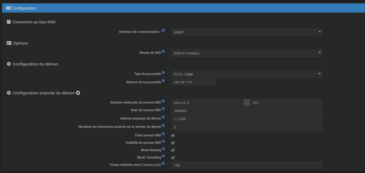

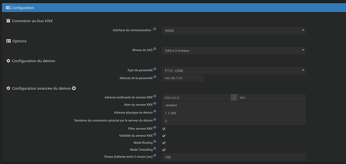

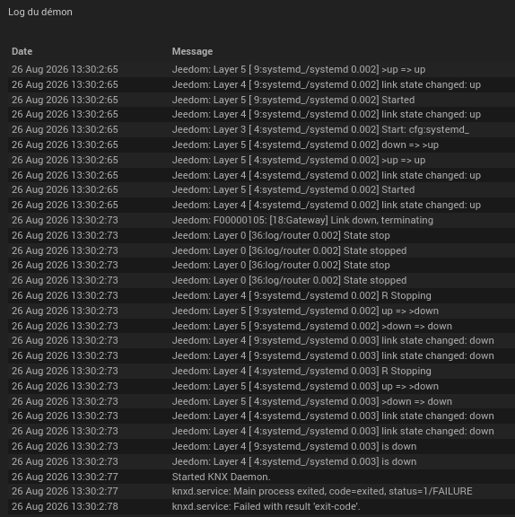

Il faudrait fournir le log du démon avec l’erreur (et mettre celle-ci en titre plutot que la date de la maj qui n’aide pas)
log knxd
config démon

Pour votre information je rencontre exactement la meme erreur que vous dans la log du demon du plugin. Je suis en train de redemarrer et tenter de diagnostiquer mais en effet il doit y avoir un impact lié à cette mise à jour de plugin, il reste à comprendre exactement ce que c’est.

Oui bien faire attention.
Tu est configuré en ft12 avec un adresse ip4
