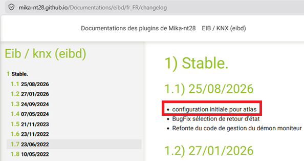

https://mika-nt28.github.io/Documentations/eibd/fr_FR/changelog

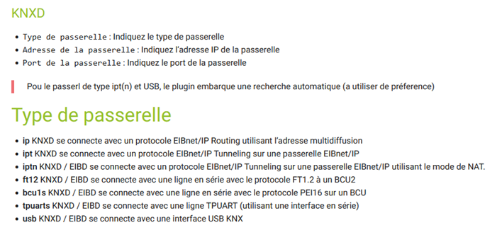

La mise à jour du 25/08 crée apparemment une config spécifique pour les Jeedom tournant sur ATLAS, et modifie le “Type de passerelle” dans la config du plugin, en la passant sur “ft12cemi”
Il m’a suffi de repasser le type sur IPT (EIBNet/IP Tunelling Protocol) vers l’adresse de ma passerelle pour régler le souci.

EDIT: Après avoir regardé plus en détail les modifications de la dernière mise à jour, le problème se produit sur les ATLAS dont le type de passerelle était IP Tunelling, car c’était l’ancienne valeur par défaut (ipt). Elle n’était donc pas persistée, et comme le nouveau Type par défaut est ft12cemi pour les Atlas, la configuration “apparente” est modifiée, et devient incohérente entre le Type de passerelle, et son adresse qui reste une IP alors que le plugin attend une interface série.

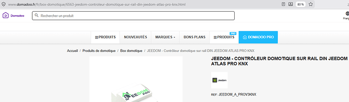

EDIT2: et apparemment, les scipts de mise à jour ne peuvent pas faire la différence entre une installation tournant sur une ATLAS ou une ATLAS Pro (qui dispose elle d’une interface KNX-série integrée)
Bien vu l’Atlas Pro KNX.
https://www.domadoo.fr/fr/box-domotique/6563-jeedom-controleur-domotique-sur-rail-din-jeedom-atlas-pro-knx.html
