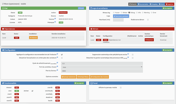

Après des semaines (voir des mois) à essayer de tout re-installer et à essayer pas mal de solution, je viens vers vous pour de l’aide. J’ai failli abandonner toute mon installation domotique donc pour être clair → vous êtes mon dernier espoir! ahah
Je pense que je dois mal faire une manip quelque part.
J’ai réinstaller Jeedom (4.2.11) sur une carte 16 Go - raspberry U Create Raspberry Pi 3 Model B+ avec Debian (pas Bullseye cette fois-ci) sauf que tout est tout pareil, ca ne fonctionne pas.
Voici ma config :
J’ai (de nouveau) essayé ça parce que je pensais que ca ressemblait beaucoup à mon problème mais ca ne marche pas où alors je fais mal quelque chose :
Impossible de lancer le deamon
Voici mes log d’erreur de Z-wave :

J’espère cette fois-ci que vous avez toutes les données qu’il faut pour votre aide! ![]()
