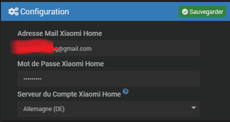

Mais il s’agit donc de mes identifiants Xiaomi Home qui sont renseignés dans la configuration du plugin :
C’est identifiants sont bon, j’arrive à me connecter sur mon copte Xiaomi, sur l’appli Xiaomi Home…
