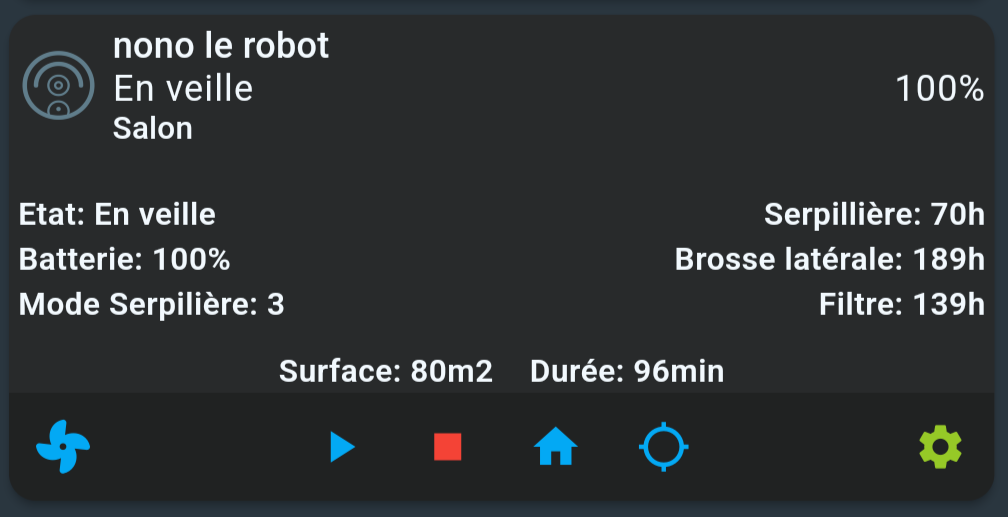

Voici la tuile de l’intégration du v20+ sur JeeMate
Pour le moment j’ai bloqué les majs du plugin, donc petit up, on peut proposer des PR’s pour une intégration plus poussé de ce modèle.
