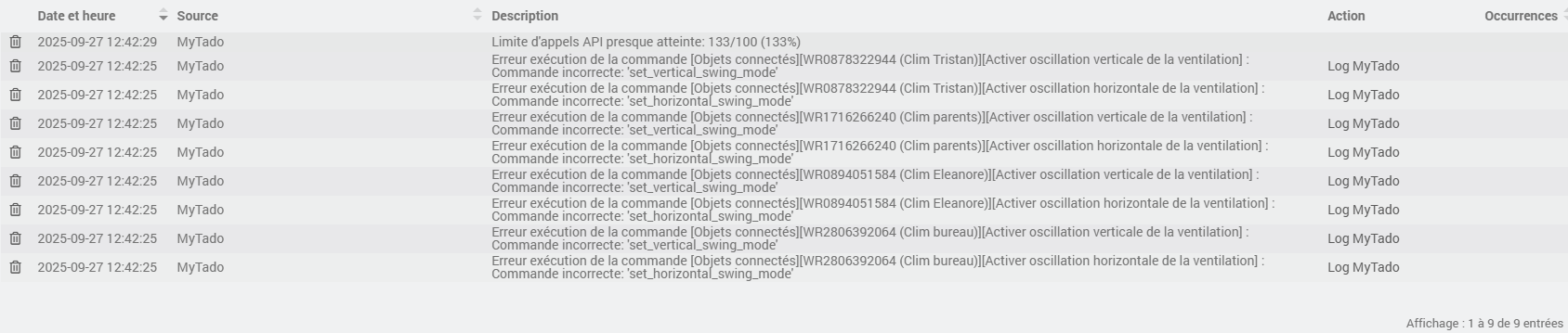

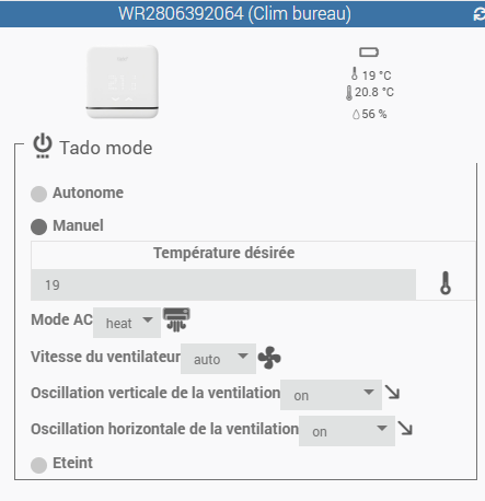

Bonjour, je viens de constater au passage de la V7.0 un changement sur les changements de mode. en V5 j’utilisais des scenarios pour changer la température des WR02 mais aussi l’orientation. au passage de la V7 le mode de fonctionnement à l’air d’voir changé et je n’arrive pas a le faire fonctionner par le scenario, need help…
de même que je n’arrive plus a changer la température, je reste à 19°c impossible de la bouger
je suis passé en stable, climatisation et tado WR02
le scenario:
les erreurs:
0250|[2025-09-27 13:11:03] ERROR : Erreur exécution de la commande [Objets connectés][WR2806392064 (Clim bureau)][Activer oscillation horizontale de la ventilation] : Commande incorrecte: 'set_horizontal_swing_mode'
0251|[2025-09-27 13:11:03] ERROR : Erreur exécution de la commande [Objets connectés][WR2806392064 (Clim bureau)][Activer oscillation verticale de la ventilation] : Commande incorrecte: 'set_vertical_swing_mode'
0252|[2025-09-27 13:11:03] ERROR : Erreur exécution de la commande [Objets connectés][WR0894051584 (Clim Eleanore)][Activer oscillation horizontale de la ventilation] : Commande incorrecte: 'set_horizontal_swing_mode'
0253|[2025-09-27 13:11:03] ERROR : Erreur exécution de la commande [Objets connectés][WR0894051584 (Clim Eleanore)][Activer oscillation verticale de la ventilation] : Commande incorrecte: 'set_vertical_swing_mode'
0254|[2025-09-27 13:11:03] ERROR : Erreur exécution de la commande [Objets connectés][WR1716266240 (Clim parents)][Activer oscillation horizontale de la ventilation] : Commande incorrecte: 'set_horizontal_swing_mode'
0255|[2025-09-27 13:11:03] ERROR : Erreur exécution de la commande [Objets connectés][WR1716266240 (Clim parents)][Activer oscillation verticale de la ventilation] : Commande incorrecte: 'set_vertical_swing_mode'
0256|[2025-09-27 13:11:03] ERROR : Erreur exécution de la commande [Objets connectés][WR0878322944 (Clim Tristan)][Activer oscillation horizontale de la ventilation] : Commande incorrecte: 'set_horizontal_swing_mode'
0257|[2025-09-27 13:11:03] ERROR : Erreur exécution de la commande [Objets connectés][WR0878322944 (Clim Tristan)][Activer oscillation verticale de la ventilation] : Commande incorrecte: 'set_vertical_swing_mode'
0258|[2025-09-27 13:13:10] ERROR : Erreur exécution de la commande [Objets connectés][WR2806392064 (Clim bureau)][Activer oscillation horizontale de la ventilation] : Commande incorrecte: 'set_horizontal_swing_mode'
0259|[2025-09-27 13:13:10] ERROR : Erreur exécution de la commande [Objets connectés][WR2806392064 (Clim bureau)][Activer oscillation verticale de la ventilation] : Commande incorrecte: 'set_vertical_swing_mode'
0260|[2025-09-27 13:13:10] ERROR : Erreur exécution de la commande [Objets connectés][WR0894051584 (Clim Eleanore)][Activer oscillation horizontale de la ventilation] : Commande incorrecte: 'set_horizontal_swing_mode'
0261|[2025-09-27 13:13:10] ERROR : Erreur exécution de la commande [Objets connectés][WR0894051584 (Clim Eleanore)][Activer oscillation verticale de la ventilation] : Commande incorrecte: 'set_vertical_swing_mode'
0262|[2025-09-27 13:13:10] ERROR : Erreur exécution de la commande [Objets connectés][WR1716266240 (Clim parents)][Activer oscillation horizontale de la ventilation] : Commande incorrecte: 'set_horizontal_swing_mode'
0263|[2025-09-27 13:13:10] ERROR : Erreur exécution de la commande [Objets connectés][WR1716266240 (Clim parents)][Activer oscillation verticale de la ventilation] : Commande incorrecte: 'set_vertical_swing_mode'
0264|[2025-09-27 13:13:10] ERROR : Erreur exécution de la commande [Objets connectés][WR0878322944 (Clim Tristan)][Activer oscillation horizontale de la ventilation] : Commande incorrecte: 'set_horizontal_swing_mode'
0265|[2025-09-27 13:13:11] ERROR : Erreur exécution de la commande [Objets connectés][WR0878322944 (Clim Tristan)][Activer oscillation verticale de la ventilation] : Commande incorrecte: 'set_vertical_swing_mode'

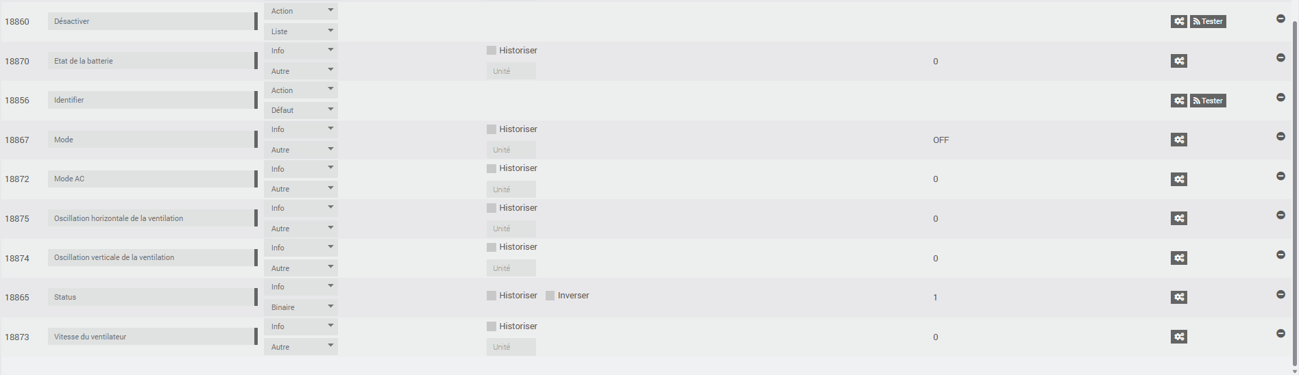

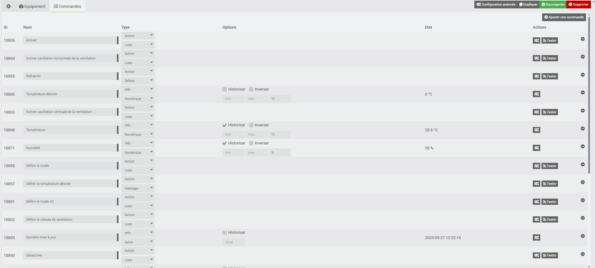

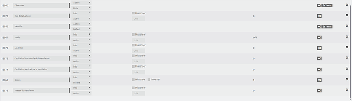

Serait-il possible de me fournir la copie d’écran de la liste des commandes d’un des airco? Ainsi que le fichier json derrière le scenario problematique?

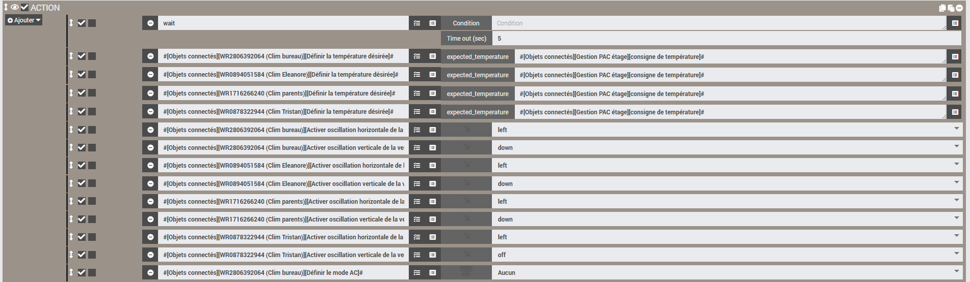

scenario
- Nom du scénario : Thermostat étage
- Mode du scénario : provoke
- Evènement : #[Objets connectés][Gestion PAC étage][consigne de température]#
- Evènement : #[Objets connectés][Gestion PAC étage][Forcer PAC]#
ACTION
wait - Options : {"enable":"1","background":"0","condition":"","timeout":"5"}
SI #[Objets connectés][WR1716266240 (Clim parents)][Mode]# != "OFF"
ALORS
#[Objets connectés][WR1716266240 (Clim parents)][Définir la température désirée]# - Options : {"enable":"1","background":"0","title":"","message":"#[Objets connect\u00e9s][Gestion PAC \u00e9tage][consigne de temp\u00e9rature]#"}
#[Objets connectés][WR1716266240 (Clim parents)][Activer oscillation horizontale de la ventilation]# - Options : {"enable":"1","background":"0","select":"LEFT"}
#[Objets connectés][WR1716266240 (Clim parents)][Activer oscillation verticale de la ventilation]# - Options : {"enable":"1","background":"0","select":"DOWN"}
SINON
SI #[Objets connectés][WR0878322944 (Clim Tristan)][Mode]# != "OFF"
ALORS
#[Objets connectés][WR0878322944 (Clim Tristan)][Définir la température désirée]# - Options : {"enable":"1","background":"0","title":"","message":"#[Objets connect\u00e9s][Gestion PAC \u00e9tage][consigne de temp\u00e9rature]#"}
#[Objets connectés][WR0878322944 (Clim Tristan)][Activer oscillation verticale de la ventilation]# - Options : {"enable":"1","background":"0","select":"DOWN"}
#[Objets connectés][WR0878322944 (Clim Tristan)][Activer oscillation horizontale de la ventilation]# - Options : {"enable":"1","background":"0","select":"LEFT"}
SINON
SI #[Objets connectés][WR0894051584 (Clim Eleanore)][Mode]# != "OFF"
ALORS
#[Objets connectés][WR0894051584 (Clim Eleanore)][Définir la température désirée]# - Options : {"enable":"1","background":"0","title":"","message":"#[Objets connect\u00e9s][Gestion PAC \u00e9tage][consigne de temp\u00e9rature]#"}
#[Objets connectés][WR0894051584 (Clim Eleanore)][Activer oscillation verticale de la ventilation]# - Options : {"enable":"1","background":"0","select":"DOWN"}
#[Objets connectés][WR0894051584 (Clim Eleanore)][Activer oscillation horizontale de la ventilation]# - Options : {"enable":"1","background":"0","select":"LEFT"}
SINON
SI #[Objets connectés][WR2806392064 (Clim bureau)][Mode]# != "OFF"
ALORS
#[Objets connectés][WR2806392064 (Clim bureau)][Définir la température désirée]# - Options : {"enable":"1","background":"0","title":"","message":"#[Objets connect\u00e9s][Gestion PAC \u00e9tage][consigne de temp\u00e9rature]#"}
#[Objets connectés][WR2806392064 (Clim bureau)][Activer oscillation horizontale de la ventilation]# - Options : {"enable":"1","background":"0","select":"LEFT"}
#[Objets connectés][WR2806392064 (Clim bureau)][Activer oscillation verticale de la ventilation]# - Options : {"enable":"1","background":"0","select":"DOWN"}
SINON
ça ne serait pas en lien avec ça ?

sinon une autre remarque qui releve du detail c’est le message pour le nombre d’appel
il est plus qu’atteint

Maintenant reste le problème de changement de température désirée. Il faut maintenant que le json contienne
{"enable":"1","background":"0","slider":"#[Objets connect\u00e9s][Gestion PAC \u00e9tage][consigne de temp\u00e9rature]#"}
et non plus:
pour fonctionner.

Non non. C’était ce qu’il fallait faire. Mais j’avais oublié que le problème avec la température désirée n’apparaissait qu’après une nouvelle synchronisation (bouton dans le page principale du plugin). Sans synchronisation pas de changement, pas de problème de scenario.
Je conseille vivement cependant cette synchronisation pour être sûr d’avoir toutes les commandes compatibles avec le code actuel. Mais aussi pour ne pas découvrir le souci plus tard lors d’une synchronisation qui devrait être faite par exemple à cause de nouveaux équipements Tado. Car d’ici là, peu de chance de se rappeler pourquoi soudain les scenarii ne marchent plus.

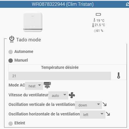

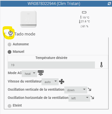

19
dans la page du plugin, je n’arrive pas a changer le 19°C manuellement, même en le forçant à la main et en validant a coté de « tado mode » ou de cliquer sur l’icone température; c’est comme si la case était morte; la consigne reste figée à 19 (sans utiliser de scenario)
par exemple je tape 21
et dés que je valide il retourne à 19 (pareil sur les autres icones)

21
la température reste bien dans la case mais ne change pas au niveau de la clim après avoir cliqué sur les icones
