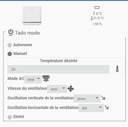

voici les erreurs que j’arrive a générer; les bouton ne sont pas fonctionnels; uniquement la fonction « tester » directement dans le gestion du plugin
je n’arrive à piloter les tado que par scenario, impossible en mode manuel; et toujours la température figée à 19

Ok. Apparemment, Tado attend systématiquement l’envoi de la température désirée lors du changement des autres paramètres. Je regarde d’ici fin de semaine son rajout.
D’ici là, il faudrait vérifier si l’utilisation du bouton « power » sur la gauche de Tado mode" fonctionne, puisque dans ce cas tout doit normalement être envoyé (dont la température).
je n’ai aucun bouton fonctionnel
Il me faudrait le log dans ce cas là aussi
j’ai cliqué un peu de partout dit moi si ok, log en mode debug ok?

[2025-10-02 09:37:38]WARNING : Commande(s) manquante(s), veuillez refaire une synchronisation
[2025-10-02 09:37:38] DEBUG  : toHtml - dashboard - WR2806392064 (Clim bureau) - Widget mis à jour
[2025-10-02 09:37:38] DEBUG  : toHtml - dashboard - WR1716266240 (Clim parents) - Widget mis à jour
[2025-10-02 09:37:38] DEBUG  : toHtml - dashboard - WR0878322944 (Clim Tristan) - Widget mis à jour
[2025-10-02 09:37:38] DEBUG  : toHtml - dashboard - WR0894051584 (Clim Eleanore) - Widget mis à jour
[2025-10-02 09:37:43] DEBUG  : WR1716266240 - Définir le mode AC - Démarrage
[2025-10-02 09:37:43] DEBUG  : Options: {"background":"0","select":"HEAT"}, Current value: 0, New config value: null, Key: AC_mode
[2025-10-02 09:37:43] DEBUG  : New value: HEAT
[2025-10-02 09:37:43] DEBUG  : Envoi du message suivant au démon: {"MyTadoDaemonCmd":"set_ac_mode","serialNumber":"WR1716266240","homeId":718716,"zoneId":13,"newValue":"HEAT","apikey":"jfFP9UlQRs8nhOkiSDq7rFERfOzpLX72w17r36EOB9dguiUhfcDTFmVMYzZZUxA5"}

S’il n’y a que ça qui remonte dans le premier cas, il doit y avoir des messages dans http.error
(Et ce qui est très étonnant c’est qu’il y avait d’autres messages dans les précédents log partagés)
rien dans HTTP.error
ca y est j’ai reussi a avoir les erreurs:
Je suis passé sur la dernière stable
0000|[Tue Oct 07 18:05:58.681458 2025] [php7:error] [pid 124354:tid 124354] [client 192.168.1.164:38907] PHP Fatal error:  Uncaught Error: Call to a member function execCmd() on bool in /var/www/html/plugins/MyTado/core/class/MyTado.class.php:758\nStack trace:\n#0 /var/www/html/plugins/MyTado/core/class/MyTado.class.php(1279): MyTado->getACMode()\n#1 /var/www/html/plugins/MyTado/core/class/MyTado.class.php(1292): MyTadoCmd->checkACDeviceCompatibleOptions()\n#2 /var/www/html/plugins/MyTado/core/class/MyTado.class.php(1246): MyTadoCmd->executeDeviceActionCommand()\n#3 /var/www/html/core/class/cmd.class.php(1315): MyTadoCmd->execute()\n#4 /var/www/html/core/ajax/cmd.ajax.php(102): cmd->execCmd()\n#5 {main}\n  thrown in /var/www/html/plugins/MyTado/core/class/MyTado.class.php on line 758
0001|[Tue Oct 07 18:05:58.809615 2025] [php7:error] [pid 114827:tid 114827] [client 192.168.1.164:24559] PHP Fatal error:  Uncaught Error: Call to a member function execCmd() on bool in /var/www/html/plugins/MyTado/core/class/MyTado.class.php:758\nStack trace:\n#0 /var/www/html/plugins/MyTado/core/class/MyTado.class.php(1279): MyTado->getACMode()\n#1 /var/www/html/plugins/MyTado/core/class/MyTado.class.php(1292): MyTadoCmd->checkACDeviceCompatibleOptions()\n#2 /var/www/html/plugins/MyTado/core/class/MyTado.class.php(1246): MyTadoCmd->executeDeviceActionCommand()\n#3 /var/www/html/core/class/cmd.class.php(1315): MyTadoCmd->execute()\n#4 /var/www/html/core/ajax/cmd.ajax.php(102): cmd->execCmd()\n#5 {main}\n  thrown in /var/www/html/plugins/MyTado/core/class/MyTado.class.php on line 758
0002|[Tue Oct 07 18:05:58.931820 2025] [php7:error] [pid 77388:tid 77388] [client 192.168.1.164:10579] PHP Fatal error:  Uncaught Error: Call to a member function execCmd() on bool in /var/www/html/plugins/MyTado/core/class/MyTado.class.php:758\nStack trace:\n#0 /var/www/html/plugins/MyTado/core/class/MyTado.class.php(1279): MyTado->getACMode()\n#1 /var/www/html/plugins/MyTado/core/class/MyTado.class.php(1292): MyTadoCmd->checkACDeviceCompatibleOptions()\n#2 /var/www/html/plugins/MyTado/core/class/MyTado.class.php(1246): MyTadoCmd->executeDeviceActionCommand()\n#3 /var/www/html/core/class/cmd.class.php(1315): MyTadoCmd->execute()\n#4 /var/www/html/core/ajax/cmd.ajax.php(102): cmd->execCmd()\n#5 {main}\n  thrown in /var/www/html/plugins/MyTado/core/class/MyTado.class.php on line 758
0003|[Tue Oct 07 18:05:59.052985 2025] [php7:error] [pid 110649:tid 110649] [client 192.168.1.164:29197] PHP Fatal error:  Uncaught Error: Call to a member function execCmd() on bool in /var/www/html/plugins/MyTado/core/class/MyTado.class.php:758\nStack trace:\n#0 /var/www/html/plugins/MyTado/core/class/MyTado.class.php(1279): MyTado->getACMode()\n#1 /var/www/html/plugins/MyTado/core/class/MyTado.class.php(1292): MyTadoCmd->checkACDeviceCompatibleOptions()\n#2 /var/www/html/plugins/MyTado/core/class/MyTado.class.php(1246): MyTadoCmd->executeDeviceActionCommand()\n#3 /var/www/html/core/class/cmd.class.php(1315): MyTadoCmd->execute()\n#4 /var/www/html/core/ajax/cmd.ajax.php(102): cmd->execCmd()\n#5 {main}\n  thrown in /var/www/html/plugins/MyTado/core/class/MyTado.class.php on line 758
0004|[Tue Oct 07 18:05:59.954518 2025] [php7:error] [pid 117297:tid 117297] [client 192.168.1.164:60495] PHP Fatal error:  Uncaught Error: Call to a member function execCmd() on bool in /var/www/html/plugins/MyTado/core/class/MyTado.class.php:758\nStack trace:\n#0 /var/www/html/plugins/MyTado/core/class/MyTado.class.php(1279): MyTado->getACMode()\n#1 /var/www/html/plugins/MyTado/core/class/MyTado.class.php(1292): MyTadoCmd->checkACDeviceCompatibleOptions()\n#2 /var/www/html/plugins/MyTado/core/class/MyTado.class.php(1246): MyTadoCmd->executeDeviceActionCommand()\n#3 /var/www/html/core/class/cmd.class.php(1315): MyTadoCmd->execute()\n#4 /var/www/html/core/ajax/cmd.ajax.php(102): cmd->execCmd()\n#5 {main}\n  thrown in /var/www/html/plugins/MyTado/core/class/MyTado.class.php on line 758
0005|[Tue Oct 07 18:06:00.081685 2025] [php7:error] [pid 124354:tid 124354] [client 192.168.1.164:33314] PHP Fatal error:  Uncaught Error: Call to a member function execCmd() on bool in /var/www/html/plugins/MyTado/core/class/MyTado.class.php:758\nStack trace:\n#0 /var/www/html/plugins/MyTado/core/class/MyTado.class.php(1279): MyTado->getACMode()\n#1 /var/www/html/plugins/MyTado/core/class/MyTado.class.php(1292): MyTadoCmd->checkACDeviceCompatibleOptions()\n#2 /var/www/html/plugins/MyTado/core/class/MyTado.class.php(1246): MyTadoCmd->executeDeviceActionCommand()\n#3 /var/www/html/core/class/cmd.class.php(1315): MyTadoCmd->execute()\n#4 /var/www/html/core/ajax/cmd.ajax.php(102): cmd->execCmd()\n#5 {main}\n  thrown in /var/www/html/plugins/MyTado/core/class/MyTado.class.php on line 758
0006|[Tue Oct 07 18:06:00.210804 2025] [php7:error] [pid 114827:tid 114827] [client 192.168.1.164:53939] PHP Fatal error:  Uncaught Error: Call to a member function execCmd() on bool in /var/www/html/plugins/MyTado/core/class/MyTado.class.php:758\nStack trace:\n#0 /var/www/html/plugins/MyTado/core/class/MyTado.class.php(1279): MyTado->getACMode()\n#1 /var/www/html/plugins/MyTado/core/class/MyTado.class.php(1292): MyTadoCmd->checkACDeviceCompatibleOptions()\n#2 /var/www/html/plugins/MyTado/core/class/MyTado.class.php(1246): MyTadoCmd->executeDeviceActionCommand()\n#3 /var/www/html/core/class/cmd.class.php(1315): MyTadoCmd->execute()\n#4 /var/www/html/core/ajax/cmd.ajax.php(102): cmd->execCmd()\n#5 {main}\n  thrown in /var/www/html/plugins/MyTado/core/class/MyTado.class.php on line 758
0007|[Tue Oct 07 18:06:00.342583 2025] [php7:error] [pid 77388:tid 77388] [client 192.168.1.164:54008] PHP Fatal error:  Uncaught Error: Call to a member function execCmd() on bool in /var/www/html/plugins/MyTado/core/class/MyTado.class.php:758\nStack trace:\n#0 /var/www/html/plugins/MyTado/core/class/MyTado.class.php(1279): MyTado->getACMode()\n#1 /var/www/html/plugins/MyTado/core/class/MyTado.class.php(1292): MyTadoCmd->checkACDeviceCompatibleOptions()\n#2 /var/www/html/plugins/MyTado/core/class/MyTado.class.php(1246): MyTadoCmd->executeDeviceActionCommand()\n#3 /var/www/html/core/class/cmd.class.php(1315): MyTadoCmd->execute()\n#4 /var/www/html/core/ajax/cmd.ajax.php(102): cmd->execCmd()\n#5 {main}\n  thrown in /var/www/html/plugins/MyTado/core/class/MyTado.class.php on line 758
0008|[Tue Oct 07 18:06:03.865261 2025] [php7:error] [pid 110649:tid 110649] [client 192.168.1.164:54154] PHP Fatal error:  Uncaught Error: Call to a member function execCmd() on bool in /var/www/html/plugins/MyTado/core/class/MyTado.class.php:758\nStack trace:\n#0 /var/www/html/plugins/MyTado/core/class/MyTado.class.php(1279): MyTado->getACMode()\n#1 /var/www/html/plugins/MyTado/core/class/MyTado.class.php(1292): MyTadoCmd->checkACDeviceCompatibleOptions()\n#2 /var/www/html/plugins/MyTado/core/class/MyTado.class.php(1246): MyTadoCmd->executeDeviceActionCommand()\n#3 /var/www/html/core/class/cmd.class.php(1315): MyTadoCmd->execute()\n#4 /var/www/html/core/ajax/cmd.ajax.php(102): cmd->execCmd()\n#5 {main}\n  thrown in /var/www/html/plugins/MyTado/core/class/MyTado.class.php on line 758
0009|[Tue Oct 07 18:06:04.009164 2025] [php7:error] [pid 117297:tid 117297] [client 192.168.1.164:38448] PHP Fatal error:  Uncaught Error: Call to a member function execCmd() on bool in /var/www/html/plugins/MyTado/core/class/MyTado.class.php:758\nStack trace:\n#0 /var/www/html/plugins/MyTado/core/class/MyTado.class.php(1279): MyTado->getACMode()\n#1 /var/www/html/plugins/MyTado/core/class/MyTado.class.php(1292): MyTadoCmd->checkACDeviceCompatibleOptions()\n#2 /var/www/html/plugins/MyTado/core/class/MyTado.class.php(1246): MyTadoCmd->executeDeviceActionCommand()\n#3 /var/www/html/core/class/cmd.class.php(1315): MyTadoCmd->execute()\n#4 /var/www/html/core/ajax/cmd.ajax.php(102): cmd->execCmd()\n#5 {main}\n  thrown in /var/www/html/plugins/MyTado/core/class/MyTado.class.php on line 758
0010|[Tue Oct 07 18:06:04.162114 2025] [php7:error] [pid 114827:tid 114827] [client 192.168.1.164:60495] PHP Fatal error:  Uncaught Error: Call to a member function execCmd() on bool in /var/www/html/plugins/MyTado/core/class/MyTado.class.php:758\nStack trace:\n#0 /var/www/html/plugins/MyTado/core/class/MyTado.class.php(1279): MyTado->getACMode()\n#1 /var/www/html/plugins/MyTado/core/class/MyTado.class.php(1292): MyTadoCmd->checkACDeviceCompatibleOptions()\n#2 /var/www/html/plugins/MyTado/core/class/MyTado.class.php(1246): MyTadoCmd->executeDeviceActionCommand()\n#3 /var/www/html/core/class/cmd.class.php(1315): MyTadoCmd->execute()\n#4 /var/www/html/core/ajax/cmd.ajax.php(102): cmd->execCmd()\n#5 {main}\n  thrown in /var/www/html/plugins/MyTado/core/class/MyTado.class.php on line 758
0011|[Tue Oct 07 18:06:04.162856 2025] [php7:error] [pid 124354:tid 124354] [client 192.168.1.164:19785] PHP Fatal error:  Uncaught Error: Call to a member function execCmd() on bool in /var/www/html/plugins/MyTado/core/class/MyTado.class.php:758\nStack trace:\n#0 /var/www/html/plugins/MyTado/core/class/MyTado.class.php(1279): MyTado->getACMode()\n#1 /var/www/html/plugins/MyTado/core/class/MyTado.class.php(1292): MyTadoCmd->checkACDeviceCompatibleOptions()\n#2 /var/www/html/plugins/MyTado/core/class/MyTado.class.php(1246): MyTadoCmd->executeDeviceActionCommand()\n#3 /var/www/html/core/class/cmd.class.php(1315): MyTadoCmd->execute()\n#4 /var/www/html/core/ajax/cmd.ajax.php(102): cmd->execCmd()\n#5 {main}\n  thrown in /var/www/html/plugins/MyTado/core/class/MyTado.class.php on line 758
0012|[Tue Oct 07 18:06:04.309147 2025] [php7:error] [pid 124403:tid 124403] [client 192.168.1.164:37860] PHP Fatal error:  Uncaught Error: Call to a member function execCmd() on bool in /var/www/html/plugins/MyTado/core/class/MyTado.class.php:758\nStack trace:\n#0 /var/www/html/plugins/MyTado/core/class/MyTado.class.php(1279): MyTado->getACMode()\n#1 /var/www/html/plugins/MyTado/core/class/MyTado.class.php(1292): MyTadoCmd->checkACDeviceCompatibleOptions()\n#2 /var/www/html/plugins/MyTado/core/class/MyTado.class.php(1246): MyTadoCmd->executeDeviceActionCommand()\n#3 /var/www/html/core/class/cmd.class.php(1315): MyTadoCmd->execute()\n#4 /var/www/html/core/ajax/cmd.ajax.php(102): cmd->execCmd()\n#5 {main}\n  thrown in /var/www/html/plugins/MyTado/core/class/MyTado.class.php on line 758
0013|[Tue Oct 07 18:06:04.309837 2025] [php7:error] [pid 115055:tid 115055] [client 192.168.1.164:61713] PHP Fatal error:  Uncaught Error: Call to a member function execCmd() on bool in /var/www/html/plugins/MyTado/core/class/MyTado.class.php:758\nStack trace:\n#0 /var/www/html/plugins/MyTado/core/class/MyTado.class.php(1279): MyTado->getACMode()\n#1 /var/www/html/plugins/MyTado/core/class/MyTado.class.php(1292): MyTadoCmd->checkACDeviceCompatibleOptions()\n#2 /var/www/html/plugins/MyTado/core/class/MyTado.class.php(1246): MyTadoCmd->executeDeviceActionCommand()\n#3 /var/www/html/core/class/cmd.class.php(1315): MyTadoCmd->execute()\n#4 /var/www/html/core/ajax/cmd.ajax.php(102): cmd->execCmd()\n#5 {main}\n  thrown in /var/www/html/plugins/MyTado/core/class/MyTado.class.php on line 758
0014|[Tue Oct 07 18:06:04.377544 2025] [php7:error] [pid 110649:tid 110649] [client 192.168.1.164:44250] PHP Fatal error:  Uncaught Error: Call to a member function execCmd() on bool in /var/www/html/plugins/MyTado/core/class/MyTado.class.php:758\nStack trace:\n#0 /var/www/html/plugins/MyTado/core/class/MyTado.class.php(1279): MyTado->getACMode()\n#1 /var/www/html/plugins/MyTado/core/class/MyTado.class.php(1292): MyTadoCmd->checkACDeviceCompatibleOptions()\n#2 /var/www/html/plugins/MyTado/core/class/MyTado.class.php(1246): MyTadoCmd->executeDeviceActionCommand()\n#3 /var/www/html/core/class/cmd.class.php(1315): MyTadoCmd->execute()\n#4 /var/www/html/core/ajax/cmd.ajax.php(102): cmd->execCmd()\n#5 {main}\n  thrown in /var/www/html/plugins/MyTado/core/class/MyTado.class.php on line 758
0015|[Tue Oct 07 18:06:04.461434 2025] [php7:error] [pid 124353:tid 124353] [client 192.168.1.164:57788] PHP Fatal error:  Uncaught Error: Call to a member function execCmd() on bool in /var/www/html/plugins/MyTado/core/class/MyTado.class.php:758\nStack trace:\n#0 /var/www/html/plugins/MyTado/core/class/MyTado.class.php(1279): MyTado->getACMode()\n#1 /var/www/html/plugins/MyTado/core/class/MyTado.class.php(1292): MyTadoCmd->checkACDeviceCompatibleOptions()\n#2 /var/www/html/plugins/MyTado/core/class/MyTado.class.php(1246): MyTadoCmd->executeDeviceActionCommand()\n#3 /var/www/html/core/class/cmd.class.php(1315): MyTadoCmd->execute()\n#4 /var/www/html/core/ajax/cmd.ajax.php(102): cmd->execCmd()\n#5 {main}\n  thrown in /var/www/html/plugins/MyTado/core/class/MyTado.class.php on line 758
0016|[Tue Oct 07 18:06:04.533321 2025] [php7:error] [pid 114827:tid 114827] [client 192.168.1.164:6209] PHP Fatal error:  Uncaught Error: Call to a member function execCmd() on bool in /var/www/html/plugins/MyTado/core/class/MyTado.class.php:758\nStack trace:\n#0 /var/www/html/plugins/MyTado/core/class/MyTado.class.php(1279): MyTado->getACMode()\n#1 /var/www/html/plugins/MyTado/core/class/MyTado.class.php(1292): MyTadoCmd->checkACDeviceCompatibleOptions()\n#2 /var/www/html/plugins/MyTado/core/class/MyTado.class.php(1246): MyTadoCmd->executeDeviceActionCommand()\n#3 /var/www/html/core/class/cmd.class.php(1315): MyTadoCmd->execute()\n#4 /var/www/html/core/ajax/cmd.ajax.php(102): cmd->execCmd()\n#5 {main}\n  thrown in /var/www/html/plugins/MyTado/core/class/MyTado.class.php on line 758
0017|[Tue Oct 07 18:06:04.594750 2025] [php7:error] [pid 77389:tid 77389] [client 192.168.1.164:42535] PHP Fatal error:  Uncaught Error: Call to a member function execCmd() on bool in /var/www/html/plugins/MyTado/core/class/MyTado.class.php:758\nStack trace:\n#0 /var/www/html/plugins/MyTado/core/class/MyTado.class.php(1279): MyTado->getACMode()\n#1 /var/www/html/plugins/MyTado/core/class/MyTado.class.php(1292): MyTadoCmd->checkACDeviceCompatibleOptions()\n#2 /var/www/html/plugins/MyTado/core/class/MyTado.class.php(1246): MyTadoCmd->executeDeviceActionCommand()\n#3 /var/www/html/core/class/cmd.class.php(1315): MyTadoCmd->execute()\n#4 /var/www/html/core/ajax/cmd.ajax.php(102): cmd->execCmd()\n#5 {main}\n  thrown in /var/www/html/plugins/MyTado/core/class/MyTado.class.php on line 758
0018|[Tue Oct 07 18:06:04.677214 2025] [php7:error] [pid 124354:tid 124354] [client 192.168.1.164:3770] PHP Fatal error:  Uncaught Error: Call to a member function execCmd() on bool in /var/www/html/plugins/MyTado/core/class/MyTado.class.php:758\nStack trace:\n#0 /var/www/html/plugins/MyTado/core/class/MyTado.class.php(1279): MyTado->getACMode()\n#1 /var/www/html/plugins/MyTado/core/class/MyTado.class.php(1292): MyTadoCmd->checkACDeviceCompatibleOptions()\n#2 /var/www/html/plugins/MyTado/core/class/MyTado.class.php(1246): MyTadoCmd->executeDeviceActionCommand()\n#3 /var/www/html/core/class/cmd.class.php(1315): MyTadoCmd->execute()\n#4 /var/www/html/core/ajax/cmd.ajax.php(102): cmd->execCmd()\n#5 {main}\n  thrown in /var/www/html/plugins/MyTado/core/class/MyTado.class.php on line 758
0019|[Tue Oct 07 18:06:04.821186 2025] [php7:error] [pid 115055:tid 115055] [client 192.168.1.164:39037] PHP Fatal error:  Uncaught Error: Call to a member function execCmd() on bool in /var/www/html/plugins/MyTado/core/class/MyTado.class.php:758\nStack trace:\n#0 /var/www/html/plugins/MyTado/core/class/MyTado.class.php(1279): MyTado->getACMode()\n#1 /var/www/html/plugins/MyTado/core/class/MyTado.class.php(1292): MyTadoCmd->checkACDeviceCompatibleOptions()\n#2 /var/www/html/plugins/MyTado/core/class/MyTado.class.php(1246): MyTadoCmd->executeDeviceActionCommand()\n#3 /var/www/html/core/class/cmd.class.php(1315): MyTadoCmd->execute()\n#4 /var/www/html/core/ajax/cmd.ajax.php(102): cmd->execCmd()\n#5 {main}\n  thrown in /var/www/html/plugins/MyTado/core/class/MyTado.class.php on line 758
0020|[Tue Oct 07 18:06:19.882410 2025] [php7:error] [pid 114827:tid 114827] [client 192.168.1.164:32039] PHP Fatal error:  Uncaught Error: Call to a member function execCmd() on bool in /var/www/html/plugins/MyTado/core/class/MyTado.class.php:758\nStack trace:\n#0 /var/www/html/plugins/MyTado/core/class/MyTado.class.php(1279): MyTado->getACMode()\n#1 /var/www/html/plugins/MyTado/core/class/MyTado.class.php(1292): MyTadoCmd->checkACDeviceCompatibleOptions()\n#2 /var/www/html/plugins/MyTado/core/class/MyTado.class.php(1246): MyTadoCmd->executeDeviceActionCommand()\n#3 /var/www/html/core/class/cmd.class.php(1315): MyTadoCmd->execute()\n#4 /var/www/html/core/ajax/cmd.ajax.php(102): cmd->execCmd()\n#5 {main}\n  thrown in /var/www/html/plugins/MyTado/core/class/MyTado.class.php on line 758
0021|[Tue Oct 07 18:06:20.011539 2025] [php7:error] [pid 124354:tid 124354] [client 192.168.1.164:46927] PHP Fatal error:  Uncaught Error: Call to a member function execCmd() on bool in /var/www/html/plugins/MyTado/core/class/MyTado.class.php:758\nStack trace:\n#0 /var/www/html/plugins/MyTado/core/class/MyTado.class.php(1279): MyTado->getACMode()\n#1 /var/www/html/plugins/MyTado/core/class/MyTado.class.php(1292): MyTadoCmd->checkACDeviceCompatibleOptions()\n#2 /var/www/html/plugins/MyTado/core/class/MyTado.class.php(1246): MyTadoCmd->executeDeviceActionCommand()\n#3 /var/www/html/core/class/cmd.class.php(1315): MyTadoCmd->execute()\n#4 /var/www/html/core/ajax/cmd.ajax.php(102): cmd->execCmd()\n#5 {main}\n  thrown in /var/www/html/plugins/MyTado/core/class/MyTado.class.php on line 758
0022|[Tue Oct 07 18:06:20.133716 2025] [php7:error] [pid 115055:tid 115055] [client 192.168.1.164:53508] PHP Fatal error:  Uncaught Error: Call to a member function execCmd() on bool in /var/www/html/plugins/MyTado/core/class/MyTado.class.php:758\nStack trace:\n#0 /var/www/html/plugins/MyTado/core/class/MyTado.class.php(1279): MyTado->getACMode()\n#1 /var/www/html/plugins/MyTado/core/class/MyTado.class.php(1292): MyTadoCmd->checkACDeviceCompatibleOptions()\n#2 /var/www/html/plugins/MyTado/core/class/MyTado.class.php(1246): MyTadoCmd->executeDeviceActionCommand()\n#3 /var/www/html/core/class/cmd.class.php(1315): MyTadoCmd->execute()\n#4 /var/www/html/core/ajax/cmd.ajax.php(102): cmd->execCmd()\n#5 {main}\n  thrown in /var/www/html/plugins/MyTado/core/class/MyTado.class.php on line 758
0023|[Tue Oct 07 18:06:20.271854 2025] [php7:error] [pid 77388:tid 77388] [client 192.168.1.164:43581] PHP Fatal error:  Uncaught Error: Call to a member function execCmd() on bool in /var/www/html/plugins/MyTado/core/class/MyTado.class.php:758\nStack trace:\n#0 /var/www/html/plugins/MyTado/core/class/MyTado.class.php(1279): MyTado->getACMode()\n#1 /var/www/html/plugins/MyTado/core/class/MyTado.class.php(1292): MyTadoCmd->checkACDeviceCompatibleOptions()\n#2 /var/www/html/plugins/MyTado/core/class/MyTado.class.php(1246): MyTadoCmd->executeDeviceActionCommand()\n#3 /var/www/html/core/class/cmd.class.php(1315): MyTadoCmd->execute()\n#4 /var/www/html/core/ajax/cmd.ajax.php(102): cmd->execCmd()\n#5 {main}\n  thrown in /var/www/html/plugins/MyTado/core/class/MyTado.class.php on line 758
0024|[Tue Oct 07 18:06:26.178160 2025] [php7:error] [pid 119796:tid 119796] [client 192.168.1.164:62399] PHP Fatal error:  Uncaught Error: Call to a member function execCmd() on bool in /var/www/html/plugins/MyTado/core/class/MyTado.class.php:758\nStack trace:\n#0 /var/www/html/plugins/MyTado/core/class/MyTado.class.php(1279): MyTado->getACMode()\n#1 /var/www/html/plugins/MyTado/core/class/MyTado.class.php(1292): MyTadoCmd->checkACDeviceCompatibleOptions()\n#2 /var/www/html/plugins/MyTado/core/class/MyTado.class.php(1246): MyTadoCmd->executeDeviceActionCommand()\n#3 /var/www/html/core/class/cmd.class.php(1315): MyTadoCmd->execute()\n#4 /var/www/html/core/ajax/cmd.ajax.php(102): cmd->execCmd()\n#5 {main}\n  thrown in /var/www/html/plugins/MyTado/core/class/MyTado.class.php on line 758
0025|[Tue Oct 07 18:06:26.306830 2025] [php7:error] [pid 117297:tid 117297] [client 192.168.1.164:53620] PHP Fatal error:  Uncaught Error: Call to a member function execCmd() on bool in /var/www/html/plugins/MyTado/core/class/MyTado.class.php:758\nStack trace:\n#0 /var/www/html/plugins/MyTado/core/class/MyTado.class.php(1279): MyTado->getACMode()\n#1 /var/www/html/plugins/MyTado/core/class/MyTado.class.php(1292): MyTadoCmd->checkACDeviceCompatibleOptions()\n#2 /var/www/html/plugins/MyTado/core/class/MyTado.class.php(1246): MyTadoCmd->executeDeviceActionCommand()\n#3 /var/www/html/core/class/cmd.class.php(1315): MyTadoCmd->execute()\n#4 /var/www/html/core/ajax/cmd.ajax.php(102): cmd->execCmd()\n#5 {main}\n  thrown in /var/www/html/plugins/MyTado/core/class/MyTado.class.php on line 758
0026|[Tue Oct 07 18:06:26.433425 2025] [php7:error] [pid 124403:tid 124403] [client 192.168.1.164:40402] PHP Fatal error:  Uncaught Error: Call to a member function execCmd() on bool in /var/www/html/plugins/MyTado/core/class/MyTado.class.php:758\nStack trace:\n#0 /var/www/html/plugins/MyTado/core/class/MyTado.class.php(1279): MyTado->getACMode()\n#1 /var/www/html/plugins/MyTado/core/class/MyTado.class.php(1292): MyTadoCmd->checkACDeviceCompatibleOptions()\n#2 /var/www/html/plugins/MyTado/core/class/MyTado.class.php(1246): MyTadoCmd->executeDeviceActionCommand()\n#3 /var/www/html/core/class/cmd.class.php(1315): MyTadoCmd->execute()\n#4 /var/www/html/core/ajax/cmd.ajax.php(102): cmd->execCmd()\n#5 {main}\n  thrown in /var/www/html/plugins/MyTado/core/class/MyTado.class.php on line 758
0027|[Tue Oct 07 18:06:26.574544 2025] [php7:error] [pid 77388:tid 77388] [client 192.168.1.164:41138] PHP Fatal error:  Uncaught Error: Call to a member function execCmd() on bool in /var/www/html/plugins/MyTado/core/class/MyTado.class.php:758\nStack trace:\n#0 /var/www/html/plugins/MyTado/core/class/MyTado.class.php(1279): MyTado->getACMode()\n#1 /var/www/html/plugins/MyTado/core/class/MyTado.class.php(1292): MyTadoCmd->checkACDeviceCompatibleOptions()\n#2 /var/www/html/plugins/MyTado/core/class/MyTado.class.php(1246): MyTadoCmd->executeDeviceActionCommand()\n#3 /var/www/html/core/class/cmd.class.php(1315): MyTadoCmd->execute()\n#4 /var/www/html/core/ajax/cmd.ajax.php(102): cmd->execCmd()\n#5 {main}\n  thrown in /var/www/html/plugins/MyTado/core/class/MyTado.class.php on line 758```
ok. Premier (et j’espère seul) bug fixé. J’ai déployé une beta avec. Est-ce ok maintenant ou d’autres erreurs remontent dans http.error?
