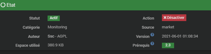

Quelle version du plugin car il y en a 2 !
Mais bon sinon y a déjà un post qui parle de ça
Plugin monitoring pour fullykiosk ??
Faut aller reboire un café ![]()
c’est la catégorie monitoring ![]()
et donc on a une belle capture d’écran mais pas de bol le nom du plugin est juste au-dessus de ce cadre et on ne le voit pas
